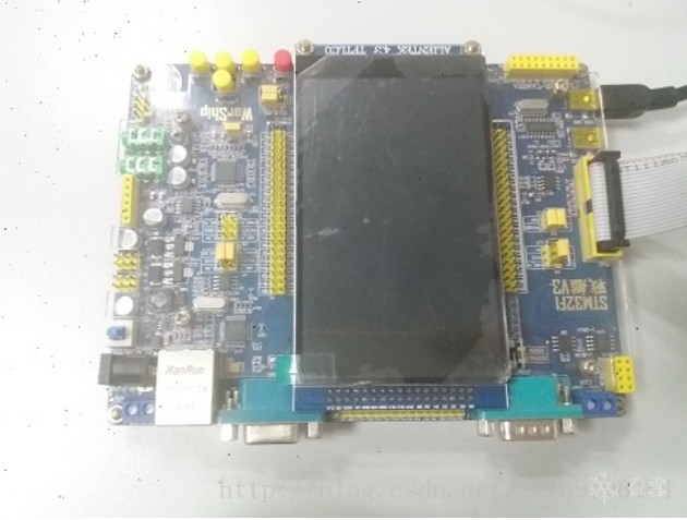

由于也是初步尝试 , 所以直接找了正点原子的 战舰开发板
(我们要使用的就是 JTAG 调试口, 当然开发板已经接好了)
战舰F1开发板 * 1
采用的 STM32F1X 系列的 MPU 这个型号很重要 , 这个就决定了我们要dump的地址
这样才能 找到flash 和sram 等

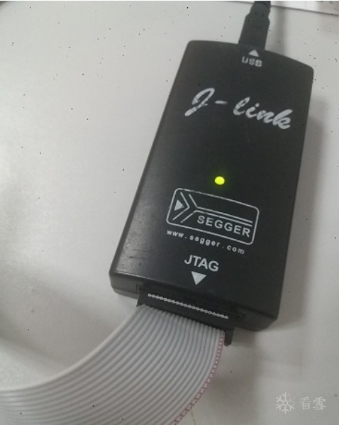

Jlink * 1
(当然国产寨版)
能用就行
这个就是淘宝货 , 简单暴力 , 久经沙场 , 人手一个 , 纵横江湖

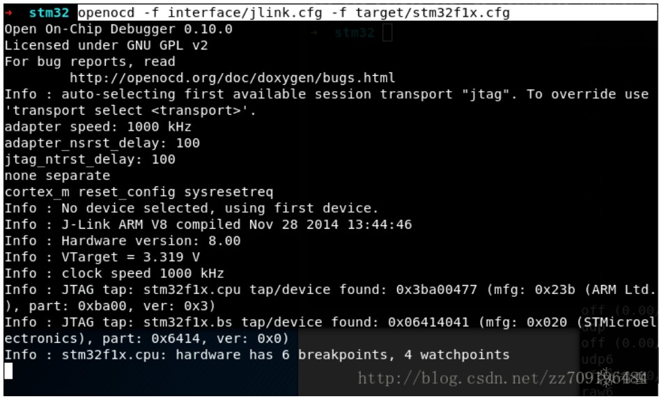

这里的两个 f 是指定的配置文件, 大众器件 所以自带的都有, 要是没有的话就在上面给出的网址下载即可
(这个不是全路径 是相对与 ocd 的安装目录 )
运行之后 , 效果如图
这样显示之后 , 说明调试器链接正常 , 且已经进入调试模式

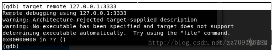

OCD在 成功 介入JTAG之后 会返回一个 4444 的 tty控制台 我们直接 telnet上去
这里就会返回一个 OCD 的调试会话
现在已经控制CPU了(help 一大堆 不再赘述)
由于我们是要对固件进行dump, 所以只要已经运行, 我们把内存, 和flash 的数据抓出来就好了
实际上直接使用OCD 可以达到效果, 不过使用GDB 辅助, 使得操作容易方便(可以TAB)
执行完后 DGB attach 完成
(现在已经拿到了 CPU 的shell 可以为所欲为了)

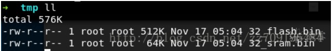

我们需要Dump的有
这样我们查看映射图可以得到信息
所以下面我们在gdb 中 把他们dump出来就好
上述命令就是以二进制形式 Dump 内存 和 flash 的数据出来

PYGame 固件Dump出来的是hex还是bin?
选择  binary  的dump  出来的是bin文件
其实  HEX  和  bin没啥差别
