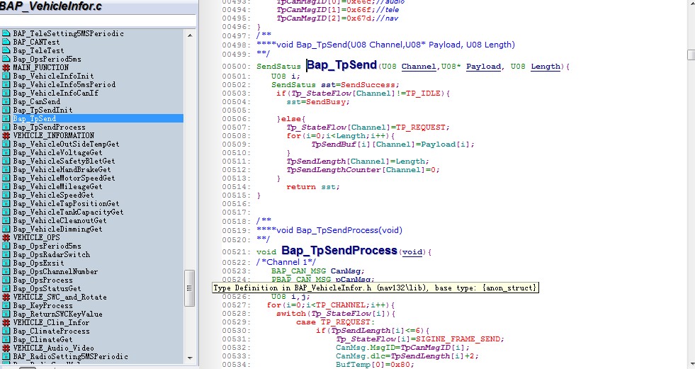

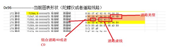

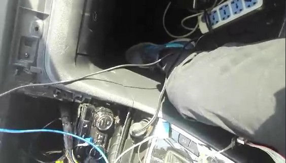

大家都知道大众帕萨特和途观等车型的网络BAP包都是德国IAV开发的,国内的公司开发的大众的Radio都是从IAV获得BAP包进行开发,并且没有源码的。
这里小弟不才,闲着没事去破解了下帕萨特等车型的BAP包。
大家都知道,CAN网络是不经过加密的,所以破解难道比较低,只是IAV特有的多通道队列TP是关键。
1准备材料
2分析阶段

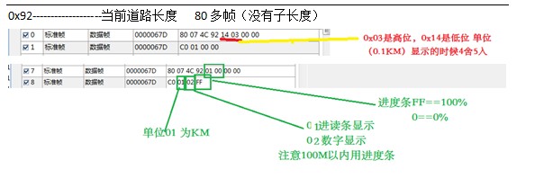

 我所要破解的BAP需要支持如下功能
    •OPS
    •仪表显示音频信息(FM AM MUSIC 等)

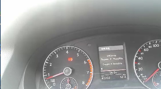

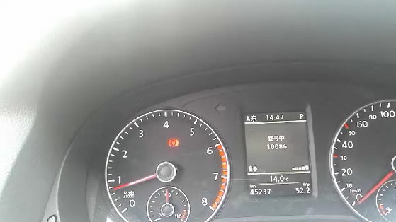

    •仪表显示电话信息(来电自动切换)

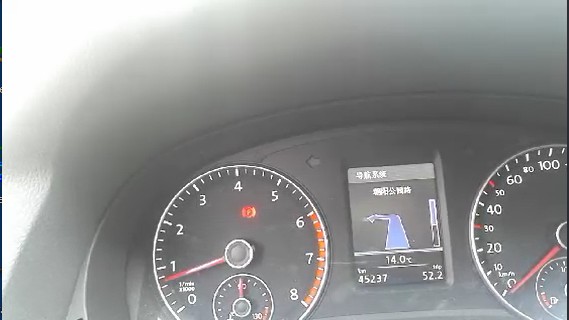

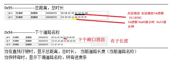

    •仪表显示导航信息(路口分类,路口距离,路口进度条,下条道路信息,总时间,陀螺仪等)
    •空调信息(风速,温度,AC,模式等)
    •车辆信息(油量,外温,电池,安全带,车速等)
3各个击破
4破解效果
5联系方式
目前只破解了PQ平台的,如果谁有MQB平台的车辆可以提供,小弟很乐意再去破解下
附件是BAP包的接口文档
