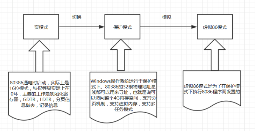

8086处理器有三种工作模式,分别是:实模式,保护模式,虚拟86模式,其中关系为:
8086处理器有三种工作模式
16位汇编中 iret可以进入保护模式。
如何保证操作内存的动作是否合法?
操作系统通电后进入实模式,做了一系列初始化的动作后进入到保护模式,在保护模式中,CPU执行所有和内存有关的操作都会通过查表来确定操作是否合法,这个表就是GDT和LDT表,表的格式由CPU厂商决定,所以为了能兼容多款CPU,操作系统代码里多用条件宏来实现。

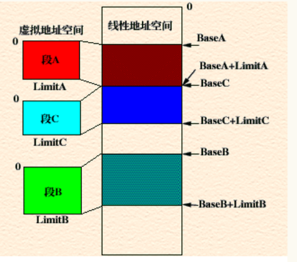

从逻辑地址转换到线性地址,是一块平坦且连续的地址,实际上对应到物理地址上,并不是连续的。
例如:

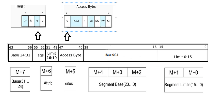

用于表示上述定义段的三个参数的数据结构称为描述符。每个描述符长8个字节。在保护方式下,每一个段都有一个相应的描述符来描述。
存储段是存放可由程序直接进行访问的代码和数据的段。存储段描述符描述存储段,所以存储段描述符也被称为代码和数据段描述符。

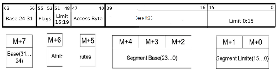

描述符是一个8个字节的结构,具体结构如下:
整个的解析结构如下图:
Privl(2bit):优先级位,取值从0-3,对应Ring0-Ring3级别。
Ex:可执行位,为1时表示此描述符对应是代码段,为0时为数据段。

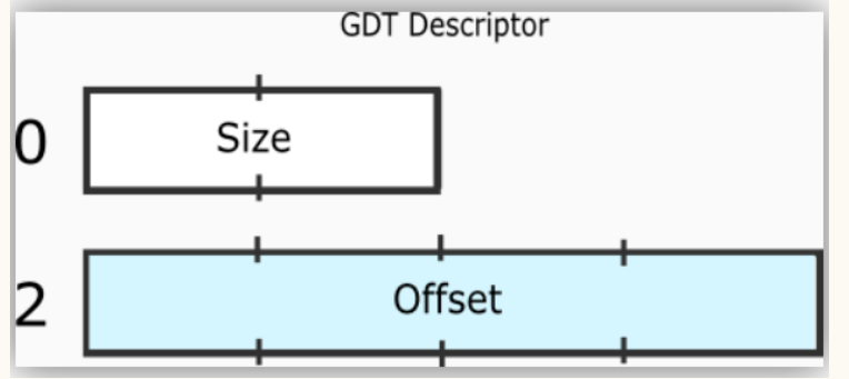

GDT存储在GDTR寄存器, 通过汇编指令LGDT载入。它的操作码是一个结构的地址,这个结构描述GDT的大小和地址。共6个字节,如下:

80386开始支持存储器分页管理机制。分页机制是存储器管理机制的第二部分。上述的段管理机制实现虚拟地址(由段和偏移构成的逻辑地址)到线性地址的转换,分页管理机制实现线性地址到物理地址的转换。

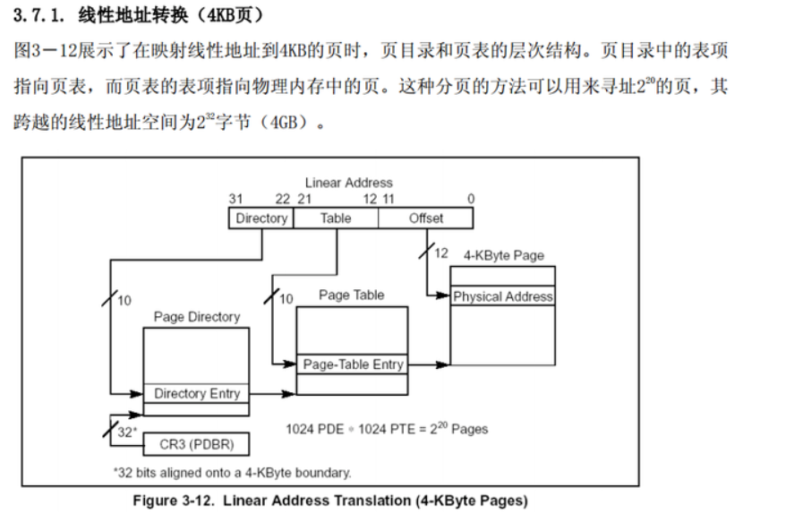

流程如图所示采用了二级表的结构:
一级表称为页目录表(Page Directory Entry),共有1024(1k)个表项,每个表项的大小是4bit,总大小为4k,表项内容包括了页表的指针和指向页表的属性。
二级表称为页表(Page Table Entry),每张页表里有1024(1k)个表项,每个表项的大小是4bit,总大小为4k,最多有1024(1k)张页表,最大占用空间为4M,而操作系统一般是动态申请页表,大小大概在1M左右。表项内容包括了物理地址的指针和属性。
控制寄存器CR3的高20位存放了指向页目录表的指针(这里存的是物理地址,如果这里存虚拟地址就会产生悖论),每个进程都会有一张PDE,切换进程其实就是CPU在切换CR3的值,这一点非常重要,是我们自己实现ReadProcessMemory的基础!
PDE和PTE的表项结构基本相似,略有差别,如下图所示:
结构基本类似,高20位存指向目标首地址,低12位表示指向目标的属性

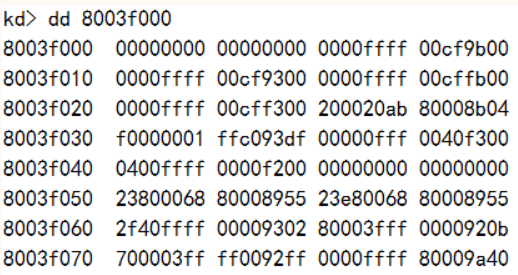

我们以GDT地址作为例子:
寄存器环境:
gdt内容:
dd :查看虚拟内存地址
现在我们有线性地址:0x8003f000,CR3:39000
!dd:查看物理内存地址, 0x200 * 4是因为表项是4个字节

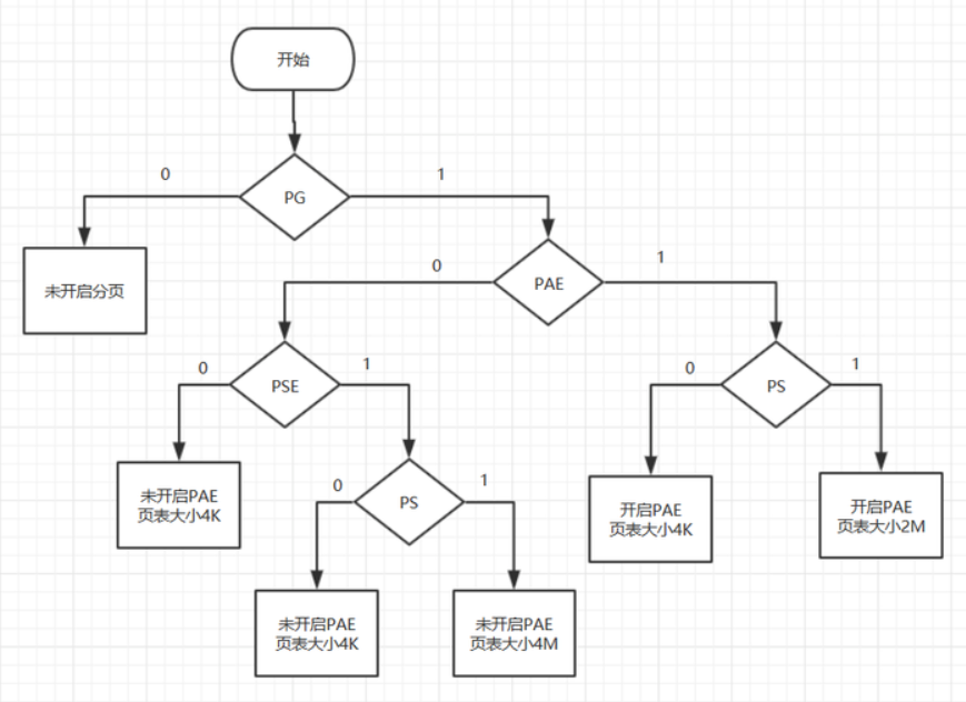

以上我们所阐述的线性地址转物理地址的方法适用于没有物理地址拓展,且页表大小为4k的情况。
查表方式根据页表大小来决定,而页表大小根据以下标志决定:
PS :页表尺寸,PDE表项中的第7位
以下图片均来自Intel手册,详细解释请参考手册

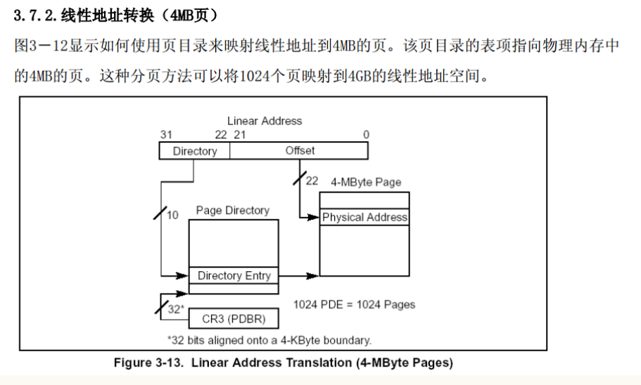

当符合页表大小是4M的情况下,只需要查一次PDE表再加上偏移就能得出物理地址。

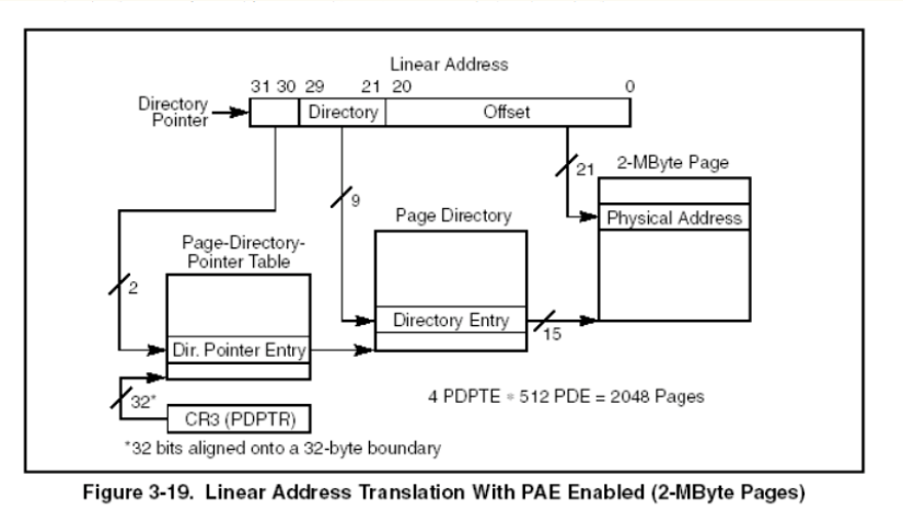

开启PAE时,寻址的方式有所不同,CR3里保存的不再是PDE的首地址,而是一个保存了PDE指针的表的首地址,这张表我们称作页目录指针表(PDPT),对于线性地址的拆分也有所不同,高两位作为了PDPT的索引。
当开启PAE且页表大小是4k的情况,需要查三次表,线性地址的21-29位作为PDE表的索引,12-20位作为PTE表的索引

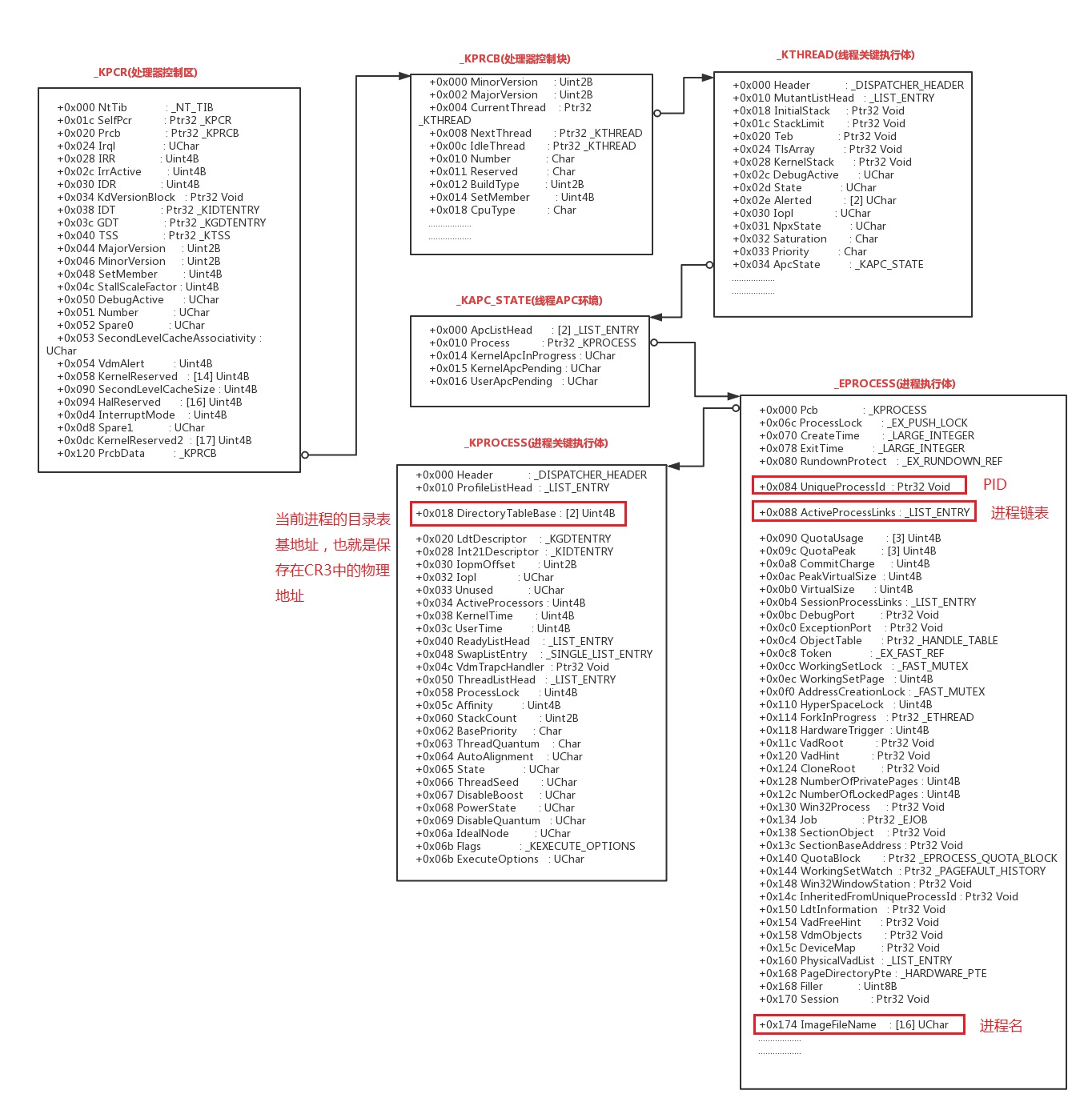

我们知道在3环程序里,fs[0]保存的是线程环境块TEB,在0环,保存的则是处理器控制区(_KPCR),部分内核数据结构如下图:
从_EPROCESS中的进程链表我们可以遍历所有进程,当匹配到目标进程时,拿出
目标进程DirectoryTableBase中保存的地址。
