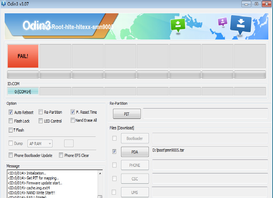

大家好,本人刚想从真机入手调试安卓程序,接入DDMS发现并不能看到系统进程,百度了一下,论坛有贴子是修改后刷BOOT.IMG来实现,但是现在有个问题,我这边用bootimg.exe来把原来的刷机包解出来,修改了ro.debug=1,但是打包回来加进原来在网上下的ROOT包,发现用odin 3.7并不能写入,出现失败,请问有人人类似经验吗?解决方法又是什么?

试试这个fastboot flash boot boot.img

他是三星 用不了那个命令。odin换高版本试试

回复大家,我用官方ROM和ODIN把BOOT.IMG改了后刷入,可以ROOT了,谢谢大家
