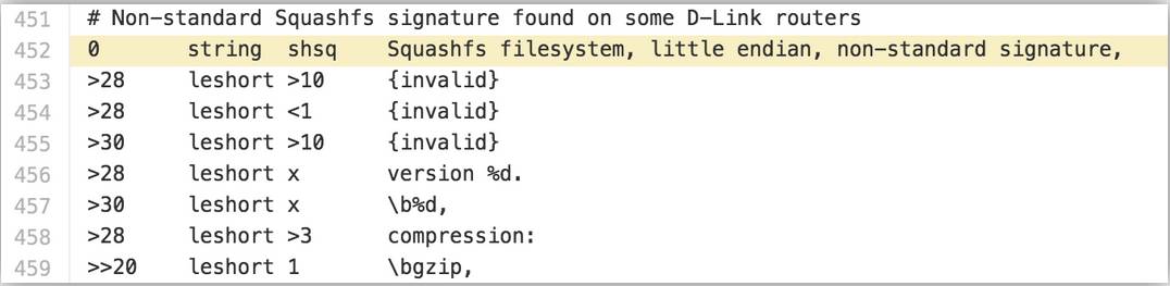

一旦你能够获得嵌入设备中的固件文件,你就会想看看里面有什么。 幸运的是有一个名为Binwalk的开源工具,它可以解析目标二进制文件中可以找到的魔术字节。

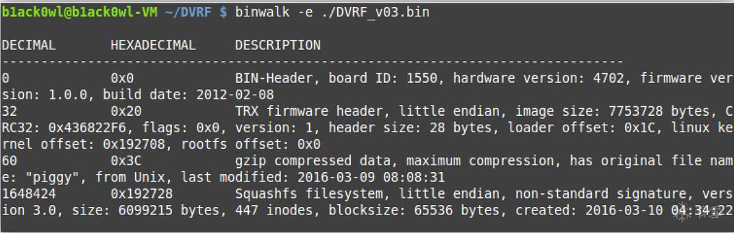

为了给出这一切的可视化表示,我将使用Binwalk提取DVRFv0.3。
使用binwalk -e file_name 来提取镜像的内容
binwalk检测到的结构以及在其中的的偏移量

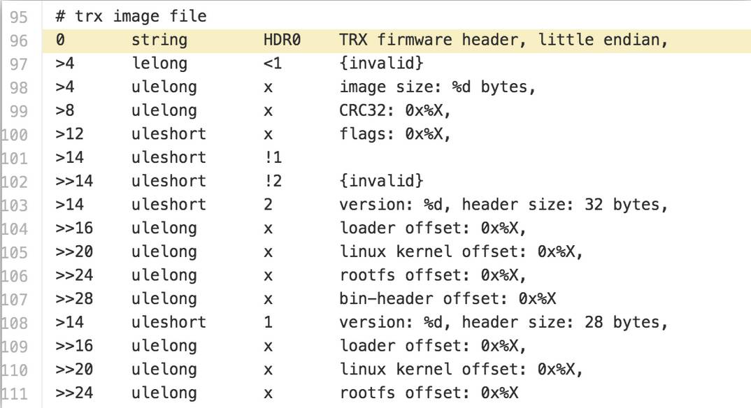

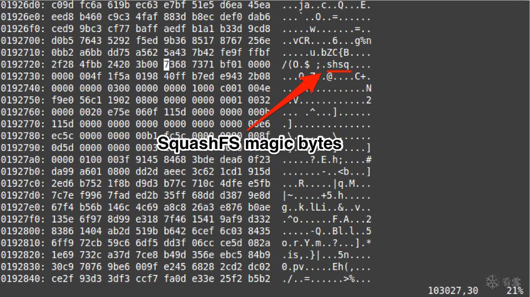

在vim中使用xxd显示由binwalk为TRX和gzip提供的偏移量匹配。 (使用vim打开DVRF_v03.bin,然后输入:%!xxd)
交叉引用binwalk使用的TRX结构。
在vim中使用xxd来交叉引用binwalk检测到的SquashFS结构的偏移量。
