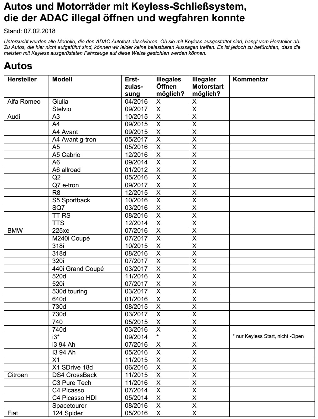

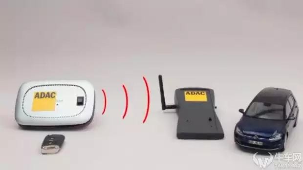

        国外研究方面,2015年,慕尼黑全德汽车俱乐部(ADAC)对数十辆汽车进行中继攻击测试,成功利用无钥匙系统漏洞打开了 19家厂商的24款汽车的车门甚至点火。截止2018年2月,ADAC的研究人员还在发布新一期被成功实施攻击的汽车列表。2016年底,美国国家保险犯罪局(NICB)发现了一种用于破解汽车无钥匙系统的新型犯罪工具,该工具通过接收器和发射器两个部件来绕过无钥匙系统的安全防范措施,成功解锁车辆并将其开走。
        国内研究方面, 2017年7月底,360公司的无线安全团队在黑客大会上,展示了其无钥匙系统中继攻击设备,该设备成本仅数百人民币,但使用它可以轻松打开智能汽车门锁,并将车开走。
        中继式攻击技术简单、成本低(ADAC给出的攻击设备价格约225美元),给汽车安全带来了极大隐患。在整个无线中继攻击过程中,攻击设备只是对RFID信号进行了放大和中继,并不改变信号内容,没有调制、解密和破坏通信协议等操作,这绕过了汽车厂商构建的各种防盗措施。因此,即使不断更新加密算法,传统的通信防护手段也难以对此类型的攻击进行直接防范。截止目前,还没有一家机构研发出针对对此类攻击技术的成熟防护方案,只能通过给钥匙加装屏蔽层等间接方式进行简单防范。

        下图分别是ADAC 2018年2月新公布的成功实施中继攻击的部分车辆列表和他们的攻击设备。

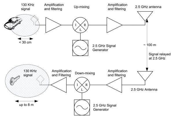

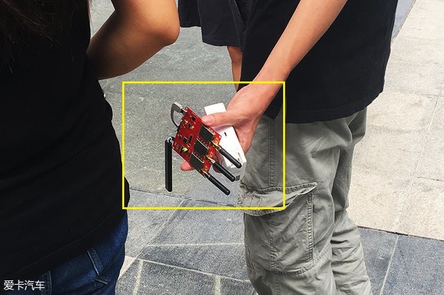

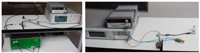

首先谢谢大家!结帖啦,实验成功,具体方案如下:
我们使用Ettus Research的软件无线电平台,它具备LF频段的T/R模块,能够在135KHz范围内接收和发送信息。我们位于汽车附近的天线捕捉到汽车发射的低频信号,经过放大后将其上变频至2.5GHz,2.5GHz信号经过放大后经天线辐射;位于钥匙附近的天线接收到2.5GHz信号后,经过放大和下变频得到原始汽车低频信号,并放大辐射给钥匙。
上图是我们的实验设备。右侧放在汽车附近,汽车LF短信标信号被环形天线捕捉后经放大和上变频至2.5GHz,最后通过偶极子天线辐射出去。左侧放置在钥匙附近,偶极子天线接收到的2.5GHz信号经下变频后还原成汽车原始LF信号,然后使用环形天线中继到钥匙。
