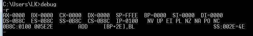

我们首先关注的就是计算机的内存,最先的就是CPU了,CPU中的寄存器非常的重要,对于各个操作系统来说,通过Debug来查看各类寄存器的信息。

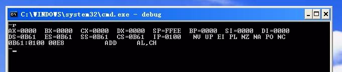

因为使用的是虚拟机,请选择进入系统后,运行CMD, 输入DEBUG进入dos的debug模式。
输入R查看CPU寄存器的信息。
XP下:
这个东西就要分析一波咯,我自己的理解,如有不对,望大佬指正。
CPU控制程序的运行(广义上说程序=算法+数据),程序在运行周期是会将程序的可执行文件(广义说 dll也是可执行文件)从内存中按寻址的能力(比如8位CPU一次寻址可以读8位地址,16位的CPU寻址一次可以读16位,32位可以读32位,64位可以读64位)一次一次读取到CPU的寄存器中,各种寄存器对于计算来说都有自己的特性功能,拿此XP版本的操作系统来说,我们观察到的寄存器就有如下方面:
1.AX,BX,CX,DX 这4个寄存器是的16位的数据寄存器(看到AX=0000,判定他是4*4位),也可称为通用寄存器,主要用来保存一般的运算结果和操作数,比如很简单的ADD  AX 0X0101 指令就会将0x0101加入到寄存器AX中这4个寄存器作为通用寄存器还可以分割成8个独立的8位寄存器(AX:AH-AL,BX:BH-BL,CX:BH-BL,DX:DH-DL),可以单独使用。其中,在使用加(ADD)减( SUB)  乘除输入输出操作时使用(AH-AL)会方便很多,因此它也被称作累加器。
2.SP,BP 这2个寄存器是指针寄存器,主要用来保存堆栈内存储单元在段内地址得偏移(就是程序咯),用于访问堆栈内的存储单元,BP作为基指针寄存器,用它可直接存取堆栈中的数据,SP作为堆栈指针寄存器,用它可以用来访问栈顶。也可已作为通用寄存器,可存储算术逻辑运算的操作数和运算结果。但不能分割成8位独立得寄存器。
3.SI,DI 这2个寄存器是变址寄存器,主要用来保存存储单元(其实就是内存)在段内地址的偏移,方便于内存寻址,一般来说指针存放于此没得毛病。作为通用寄存器,也可存储算术逻辑运算的操作数和运算结果,但不可分割成8位独立得寄存器。
4.DS,ES,SS,CS,IP是段寄存器,DS-数据段寄存器,其值为数据段的段值;ES-附加段寄存器,其值为附加数据段的段值;SS-堆栈段寄存器,其值位堆栈段得段值;其值位堆栈段得段值,CS-代码段寄存器,其值为代码段段值;
5.IP是指令指针寄存器,存放下次将要执行的指令在代码段的偏移量。
6.NV,UP,EI,PL,NZ,NA,PO,NC这8个是标志寄存器中的值,因为这个寄存器比较特殊,所以真正要看懂它必须要去研究它的位数。
溢出标志位 OF(Over flow flag) OV(1) NV(0)
方向标志位 DF(Direction flag) DN(1) UP(0)
中断标志位 IF(Interrupt flag) EI(1) DI(0)
符号标志位 SF(Sign flag) NG(1) PL(0)
零标志位     ZF(Zero flag) ZR(1) NZ(0)
辅助标志位  AF(Auxiliary carry flag) AC(1) NA(0)
奇偶标志位    PF(Parity flag) PE(1) PO(0)
进位标志位   CF(Carry flag) CY(1) NC(0)

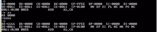

1.按什么套路来玩?搞个简单的作为测试就好啦,修改AX寄存器的值。改为6666H怎么样?
那确实可以修改寄存器咯,那我加深点,搞个加法运算,1+1=2怎么样?

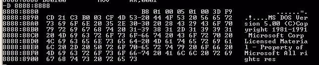

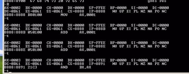

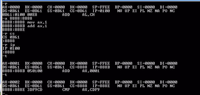

思考一下,要执行汇编语言,我们debug 是有一个A指令的,用来存汇编代码,怎么存?当然是寄存器咯,一看,两个寄存器要用的,一个是CS:IP,CS用来存代码段,IP用来指向该代码段开始位置的偏移量。好了,随便选个放代码的位置,8888:8888,怎么样?1 + 1汇编怎么写?流程是这样的,先将1放入到AX寄存器中(mov ax,1),然后使用ADD ax,1 执行1+1 ,结果会存入到AX寄存器中 按Enter  退出编辑汇编代码状态,利用R命令修改CS寄存器的值为 8888,IP也是8888,然后执行T命令(请注意T命令每次也是只执行那一次代码运算,你写了几行就要T几次)来执行汇编代码,然后R确认最后我们的汇编运算结果。
可以看到,CS段代码寄存器的值没有发生改变,而IP指令指针寄存器的值随着代码的运行跟着发生了变化,因此判定,程序每次运行,都会引起指令寄存器值的变化,因为程序运行时的地址是随着它的运算而变化的。
回到机器码的问题,我是看不懂机器码的,比如ADD那一行,050100就是它的机器码,我并不能理解。我想只要知道我们的汇编代码被翻译成机器码然后存入到计算机的内存中,也就是此处的8888:8888:8888 ~8888:888e中了,不管这么多能明白就好了,我们抓住重点。

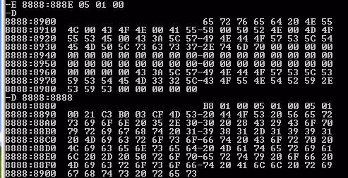

此外还有一个破解是修改内存的知识需要理解,怎么做呢?通过寻址来找打执行代码的内存,并修改内存数据,实现程序变种,这样可以看作是破解程序的第一次入门吧。debug通过D命令查看内存怎么解释呢?B80100  是mov ax,1代码的机器码    050100是add ax,1代码的机器码,执行后AX寄存器就会为2,为了达到验证效果,我们只要将后面的3DF9CD修改为050100,T执行后,得到的AX寄存器值为3,则说明验证正确。
通过E命令来修改内存,将3D,F9 CD 修改为 05 01 00;
E 8888:888E  05 01 88  修改完内存后再执行代码。
注意,此处就不是执行2次了,而是执行3,最后一次得到结果应该是3
验证正确,说明只要汇编代码写对了,翻译过来的机器码就可以被执行,而且,请注意我们不知道它机器码的长度,不要轻易判断内存中机器码是何种机器码。

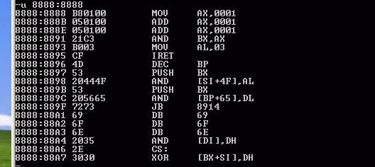

还有,我认为还有必要说的就是将内存中的机器码翻译成汇编代码,这个就是逆向的过程了,由可执行文件翻译成汇编代码,从汇编代码中推敲出C语言实现,这样就完成了整个逆向流程了。使用U命令可以反汇编,U 8888:8888 看到了结果的同仁应该和我一样的激动吧。
简单的入门级实验,揭穿汇编的本质,需要编译为机器码,最后CPU执行的是机器码。而修改可执行文件的内存就是一种对机器码的修改,至于修改的套路则是反汇编后搞清楚逆向部分的实质,然后定位出要修改内存的点,比如说很久很久以前的破解套路,找到要查注册码的内存位置,修改跳转指令,直接跳转至下一执行从而跳过注册码检查。

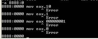

    这里又要谈到AX,BX,CX,DX寄存器,他们都是16位的寄存器,事实上对于32位的XP系统来说,具有32位寻址能力,他们会作为EAX,EBX,ECX,EDX的低16位而存在,我很想再debug中演示这个有趣的32位寄存器用于数据传送实验,但是因为debug是兼容dos而留下来的,dos里只能进行寄存器16位寻址,所以写入这个汇编指令会报错
所以,我们需要使用汇编开发工具来实现我们的验证。

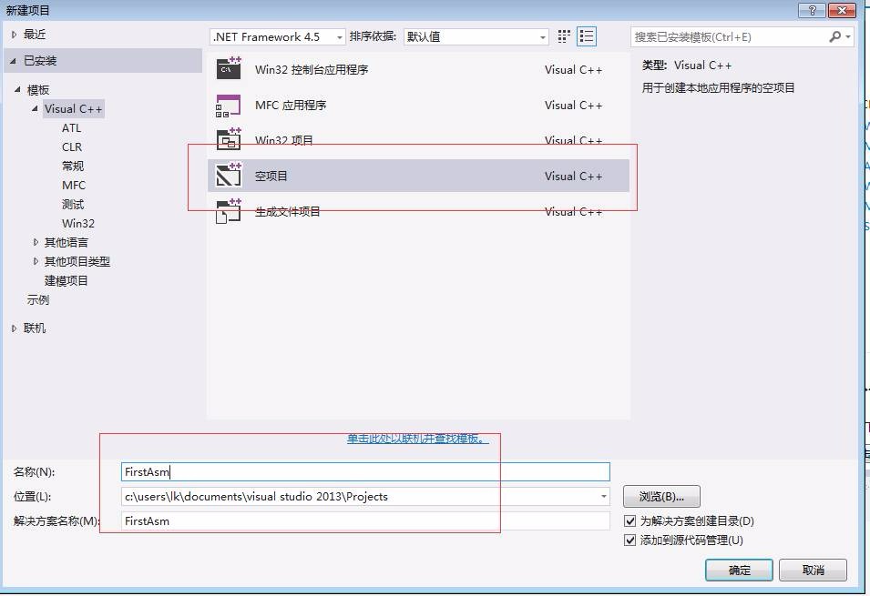

     清明节过去,回到工作中,回到学习中。闲下的几天,我思考了很多关于汇编学习思路的问题,应对于操作系统的版本,以及方便于学习,我决定不在XP上进行汇编演示,不是我不愿意去搭建汇编开发环境,我觉着有好的环境,不用白不用,也可以理解为小小的偷懒吧。我在Win 7 32 位和64位上都安装了VS 2013 ,对于此软件来说,自身由微软开发而且集成了那么多功能,其中就有汇编开发环境,无需搭建,只修改一下配置就完事了。就像是茫茫街道中,大白兔选择了我,而我恰巧也选择了它。
回到我们论题,汇编开发语言第一句,MOV指令。
对于Win 7 32位,你依旧可以参照Debug去验证前面在XP下的实验。而Win 7 64位不再支持,需要下载Debug box软件支持。

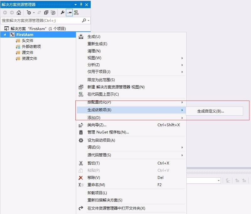

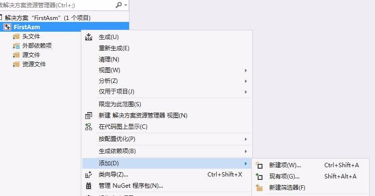

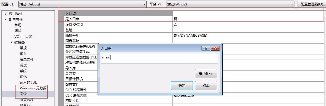

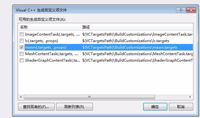

这些说明了什么呢?说明针对Window 2000以后的操作系统支持的32位架构其实本质上是基于16位的,不过他们因为增强了寻址能力,在架构上将独立的4个通用16位寄存器合并为2个32位寄存器,很明显,在debug模式下,依旧无法验证32位寄存器用法。接下来,请在Win 7 32位下开启我们的VS 2013,建立一个新的空项目,创建完成后属性生成依赖项中生成自定义,选择masm,

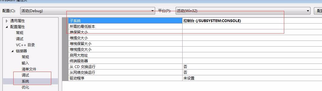

还有一个就是要配置子系统 和添加汇编代码运行的入口点:main

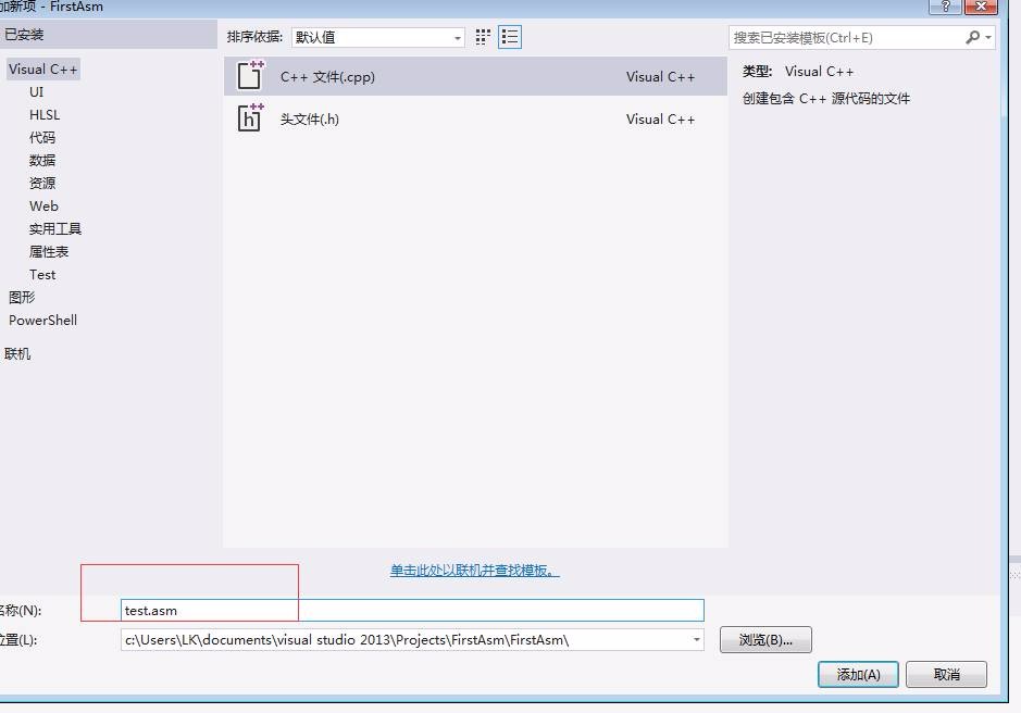

然后添加一个汇编源文件test.asm
然后添加于源代码(此处来源代码非本人所写,因过于简单,不注明出处):
