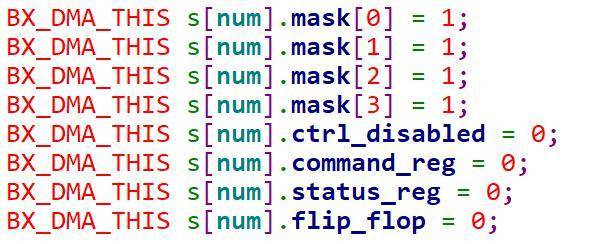

在bochs中还会经常看到BX_XXX_THIS这种形式的宏
以dma的相关宏为例(dma.h, 32L)
#if BX_USE_DMA_SMF
#  define BX_DMA_SMF  static
#  define BX_DMA_THIS theDmaDevice->
#else
#  define BX_DMA_SMF
#  define BX_DMA_THIS this->
#endif
如果有多个实例,目标成员变量或函数将被定义为静态,静态成员指同一个类所有实例共享的成员:当某个类的实例修改了静态成员变量,其修改值为该类的其它所有实例所见,静态成员函数可以理解为在类中但跟类的实例无关的函数。

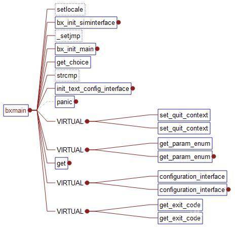

入口函数main中将命令行参数传给了bx_startup_flags,这是一个名为bx_startup_flags_t的结构体(siminterface.h, 1525L),用于保存命令行参数。main最终调用了bxmain()函数,正如名字所暗示的那样,这个函数才是bochs的真正入口,main只是起到了一个封装的作用。

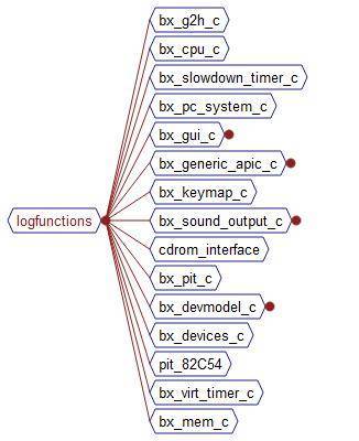

main.cpp中定义了一个全局变量static logfunctions thePluginLog;在mainCRTStartup中执行它的构造函数时初始化了全局变量io,参数是FILE*类型的stderr,在初始化io的过程中文件句柄logfd设为stderr,文件名logfn设为”/dev/stderr”,io创建的过程中会初始化一个新的logfunction对象。
logfunction的成员函数set(io)会将当前logfuction加入到io的logfn_list数组中,也就是说一个iofunction可以对应多个logfunction;而一个logfunction只对应一个iofunction
bochs中用到的主要类都以logfunctions为基类,而logfunctions类存在无参数的构造函数,因此以上的这些类都将默认的调用logfunctions的构造函数

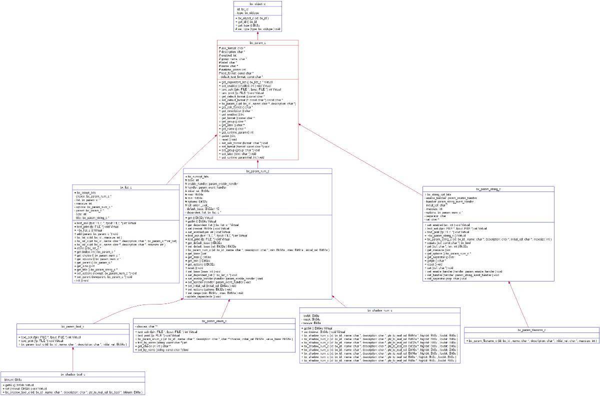

基类bx_simulator_interface_c中只包含虚函数,并且定义了CI使用的接口,实现均在子类bx_real_sim_c中。

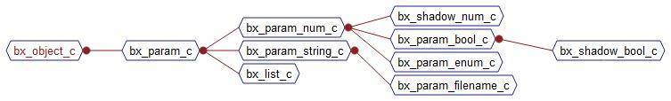

在siminterface的实现中有一个很重要的概念——参数类,用户配置的参数是由一些基本的类型组成,如字符串,整型,bool量等,bochs中对这些类型进行了封装,每种类型都有各自的成员变量及方法,所有的定义都在siminterface.h中
使用understand能够很方便的得到UML类图,小图看不清,附件有jpg图
在UML类图中使用三层矩形框表示类,第一层显示类的名称;第二层是字段和属性;第三层是类的方法。
