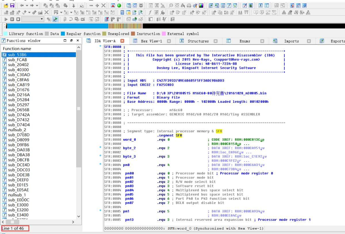

我正在使用IDAPro6.8逆向M30805FGGP(瑞萨单片机:M16C/80系列),我希望使用IDA的Show proximity browser分析函数关系。

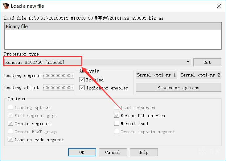

首选新建工程

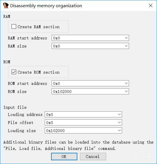

内存配置地址选择默认
最终导入文件成功,有46个文件

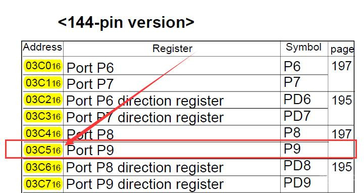

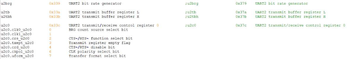

(1)但IDAPro68不支持这个系列,我尝试将m16c60.cfg配置端口寄存器按照 M16C/80 数据手册地址进行修改,如下图所示:

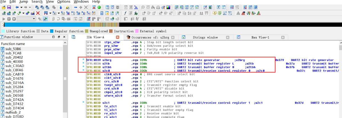

然后,查看IDA是否修改成功:
说明已经修改成功。

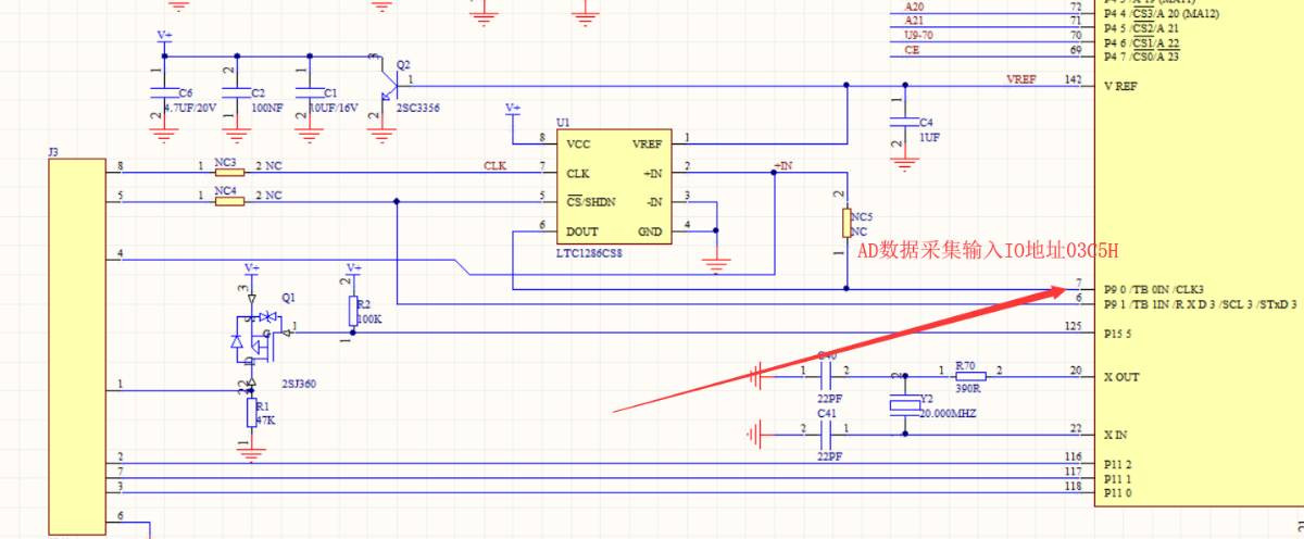

(2)但更改完成后发现与瑞萨HEW反汇编有很大出入,通过AD数据采集IO控制程序验证(AD数据采集输入IO地址03C5H)
(3)请问
        A、要更改哪些IDA底层文件或安装插件才能获得正确的反汇编结果?
        B、 要更改哪些IDA底层文件或安装插件才能获得 Show proximity browser图谱呢?

据说这玩儿意需要研究芯片的参数和手册。把ROM开始地址和大小等确定好。才能反汇编出来正确的代码。
