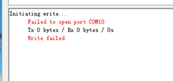

尝试使用PuTTY 执行$,y之后,关闭PuTTY
使用ds30 loader工具连接,一直提示打开COM口失败

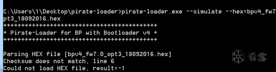

尝试使用PuTTY 执行$,y之后,关闭PuTTY,使用pirate-loader进行更新操作,失败。

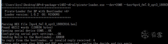

第二种:
短接方式升级
连接方式如下:
将ICSP的PGC和PGD阵脚短接
连接bp
短接之后的COM口会有变化
然后使用pirate-loader工具进行更新

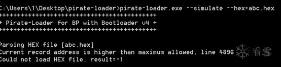

注:pirate-loader工具不同版本会有不同问题,但是名字都叫pirate-loader,没有版本号。
切记~~~~~一定使用提供的工具,这是踩坑之后的忠告,不然,你会发现
查找各种资料会告诉你是系统问题,是大小写问题,其实是软件问题。

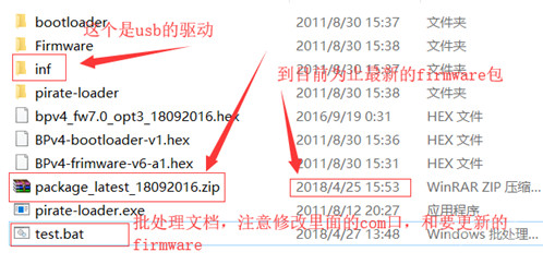

正确操作如下!!!:
直接运行test.bat,顺利完成升级
