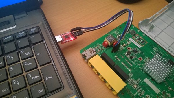

右边的四个洞洞是UART端口(右边的洞则是给USB端点用的),这个路由器让我们可以轻易上手,因为这些洞都已经标记好应该对应哪条线。进行实际操作我们需要把这些洞连到一个USB接收器,然后我们可以访问路由器的系统控制台(指令行一样的东西,视乎工程师的细心程度可以让你主动进行操作或者只能让你被动地看系统输出的资料)。
为了让我们更容易接线,我们先焊接一些针接头到这些洞里,就好像下图所示。因为本人不擅长焊接所以我是不会给你看背面的:)
好了,现在我们可以把这些线接到一个“USB to UART module”(USB转UART模块)。这些东西很便宜,刚刚看到天猫有卖。这个东西会处理好所有无关痛痒的事情,你只需要把线插好然后当它是一个串接端口用就可以了。
最后我们只需要对齐这些线,不要插错了:
把他们连好之后就可以插进电脑里了:

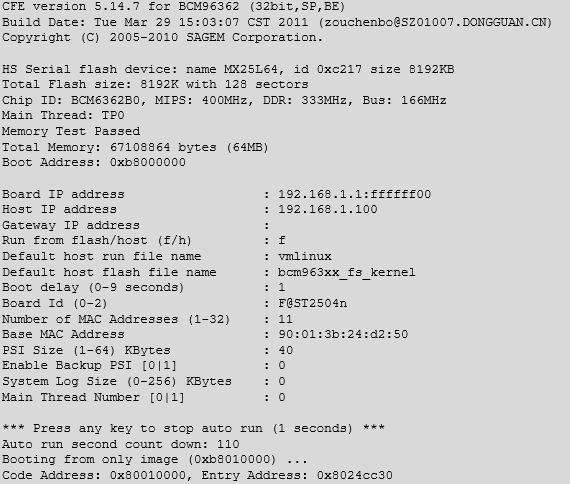

你们或许会感觉被我骗了,因为我那个蓝色的路由器不可能插了线就变绿了。其实不是我骗你,是因为这个绿色的老古董Sagem路由器才是我真正测试的设备,只不过我忘记拍照片指出UART那几个洞洞是什么样子所以只好用其他路由器来补了两张照片放在前面。
总之你现在可以用你喜欢的串接端口工具,例如HyperTerm或者minicom之类的,然后给路由器接上电源看他开机的过程:
