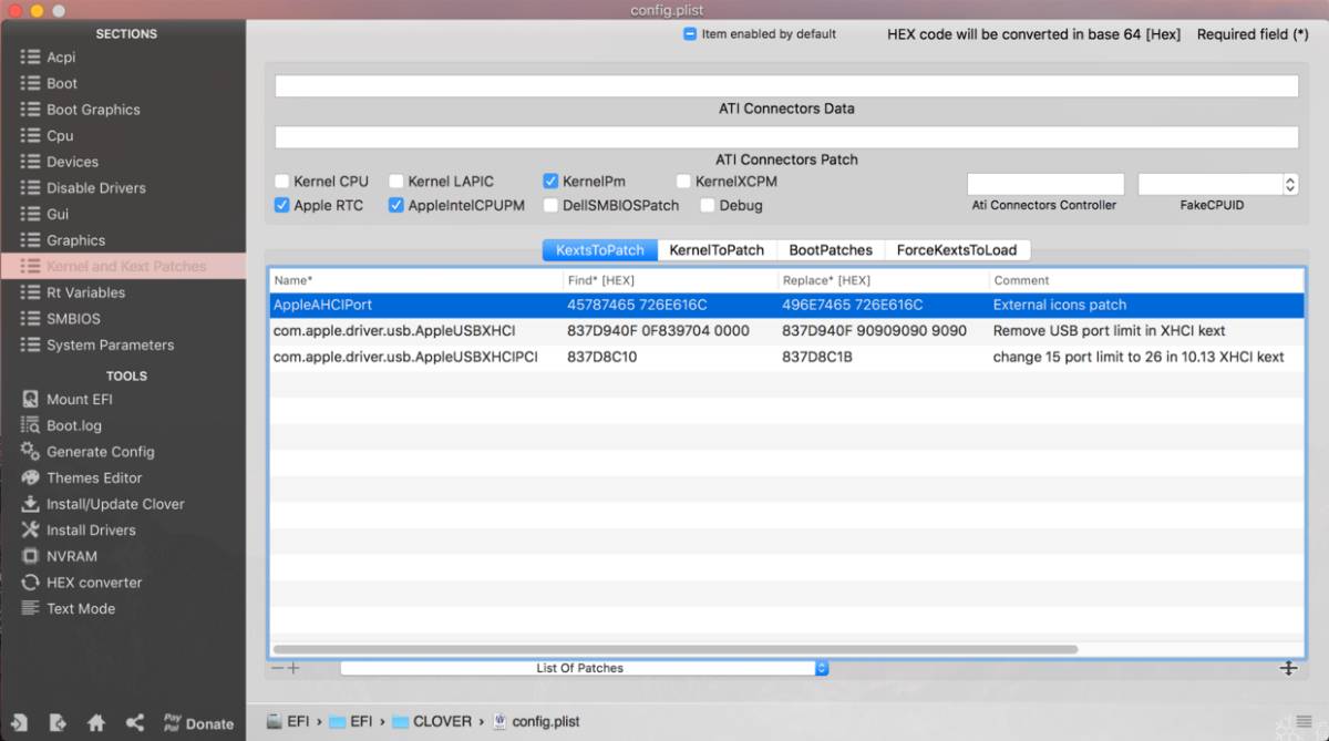

*讲道理这其实就够了,中途我绕了一些弯路,也学了不少工具,其中Clover(会帮你给你指定的盘制作EFI分区,和MultiBeast非常类似)clover configurator(可以帮你找到指定盘的EFI,非常具体的设置你的config.plist,还有说明)* 是相当优秀的工具,优化你的系统时一定会用到(非必须)

Kext Placement

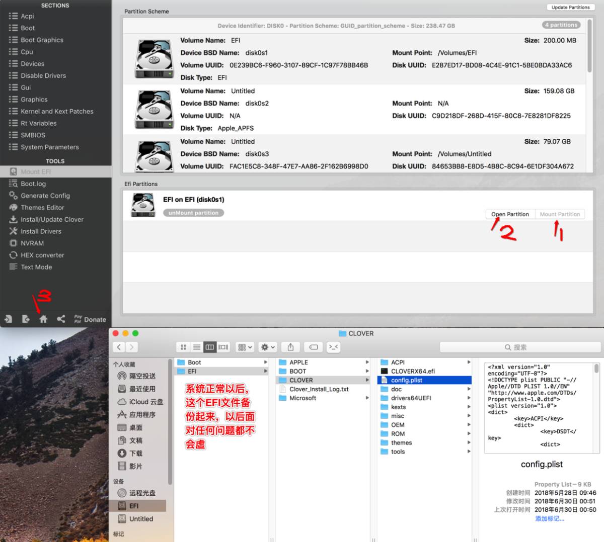

1. OpenClover Configurator
2. Select Mount EFI under TOOLS
3. Click Mount Partition for your boot drive
4. Click Open Partition to open your EFI folder.
5. Open your config.plist from your EFI folder using Clover Configurator
7. Click Kernel and Ket Patches
8. Under the KextstoPatch tab, make sure you have the following three patches (you can copy/paste below):
USB设置
Patch #1
Patch #2
Patch #3
clover configurator 里面 Mount EFI -> Mount Partition -> Open Partition 打开你U盘(装载盘)里正常能跑起系统的EFI拷出来,再用同样的方法打开你的本地硬盘,把U盘的EFI放进去,从此你就摆脱U盘了,不过这个U盘在你胡乱设置挂了以后,可以把你的系统载起来,然后把你备份的EFI恢复起来,建议你留一个这样的装载盘在身边。

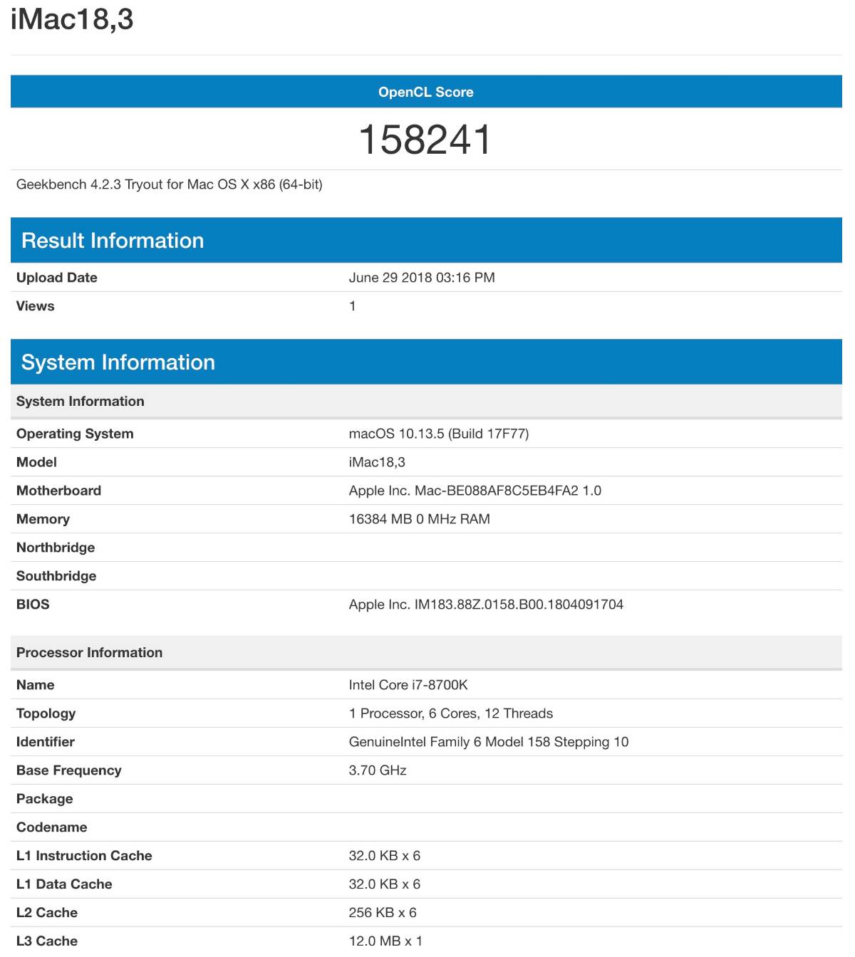

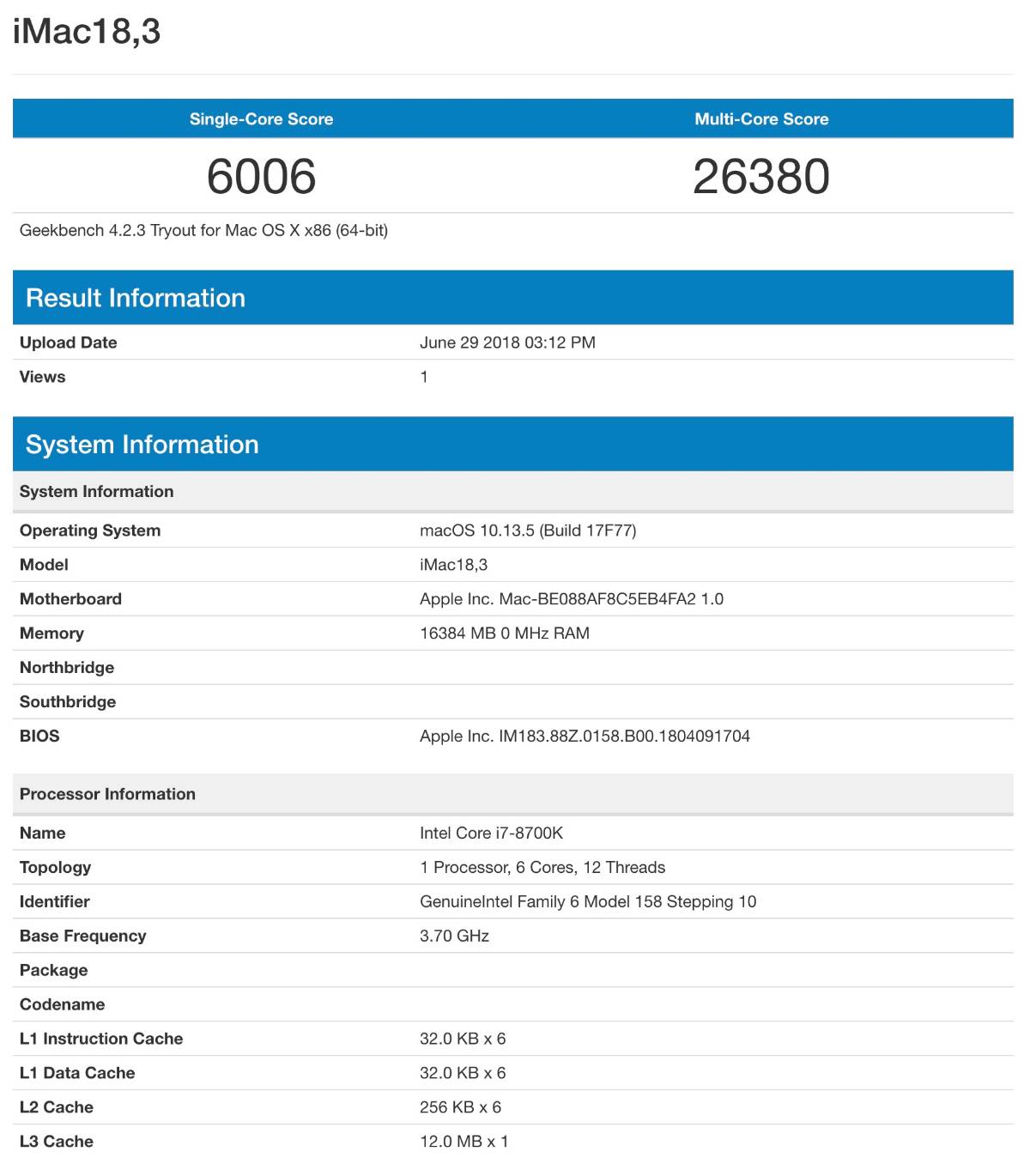

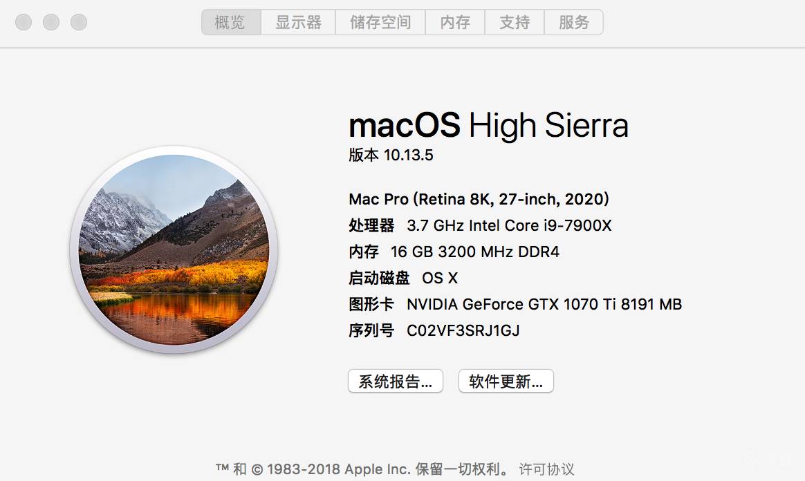

因为大名鼎鼎APPLE居然不认识i7 8700k显示unknow,BBEdit 修改 “UnknownCPUKind” 为“Intel Core i7-8700K”。我比较无聊,就设置了i9 7900X 反正又不要钱 吐舌.jpg
来自星星的Mac Pro
请一定记住在clover configurator改任何设置,一定要提前保存EFI文件,即使系统进不去了,可以通过U盘引导进去以后恢复EFI。
内存显示错误或者打不开“关于本机”,在clover configurator修改在SMBIOS,设置正确的内存型号

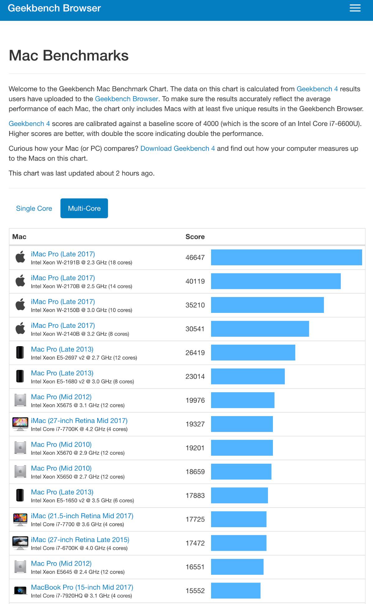

PS:Xeon 核心多是叼啊...

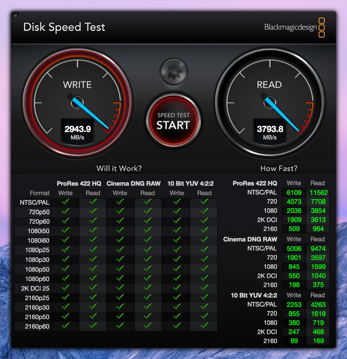

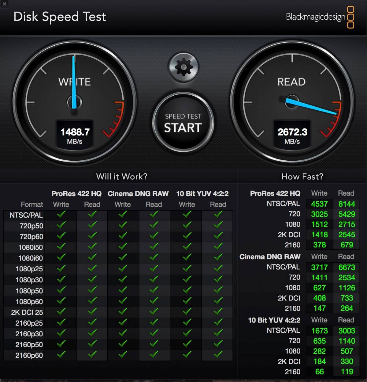

讲道理这个SM961性能真心爆棚,可惜MacOS现在还不支持SSD Raid0。刚好这块Z370有2个M.2接口,WIN10下两块SM961写入速度稳稳2900MB/s,读取3200MB/S。

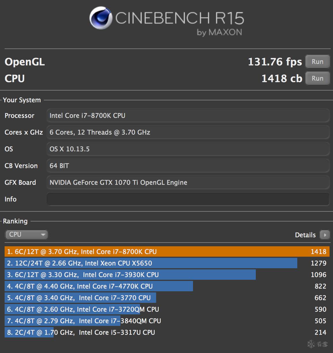

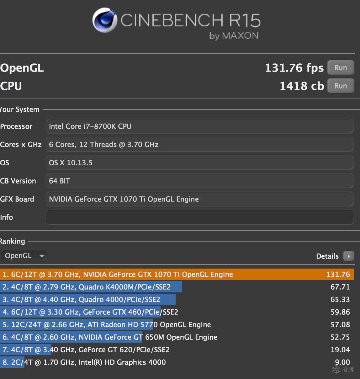

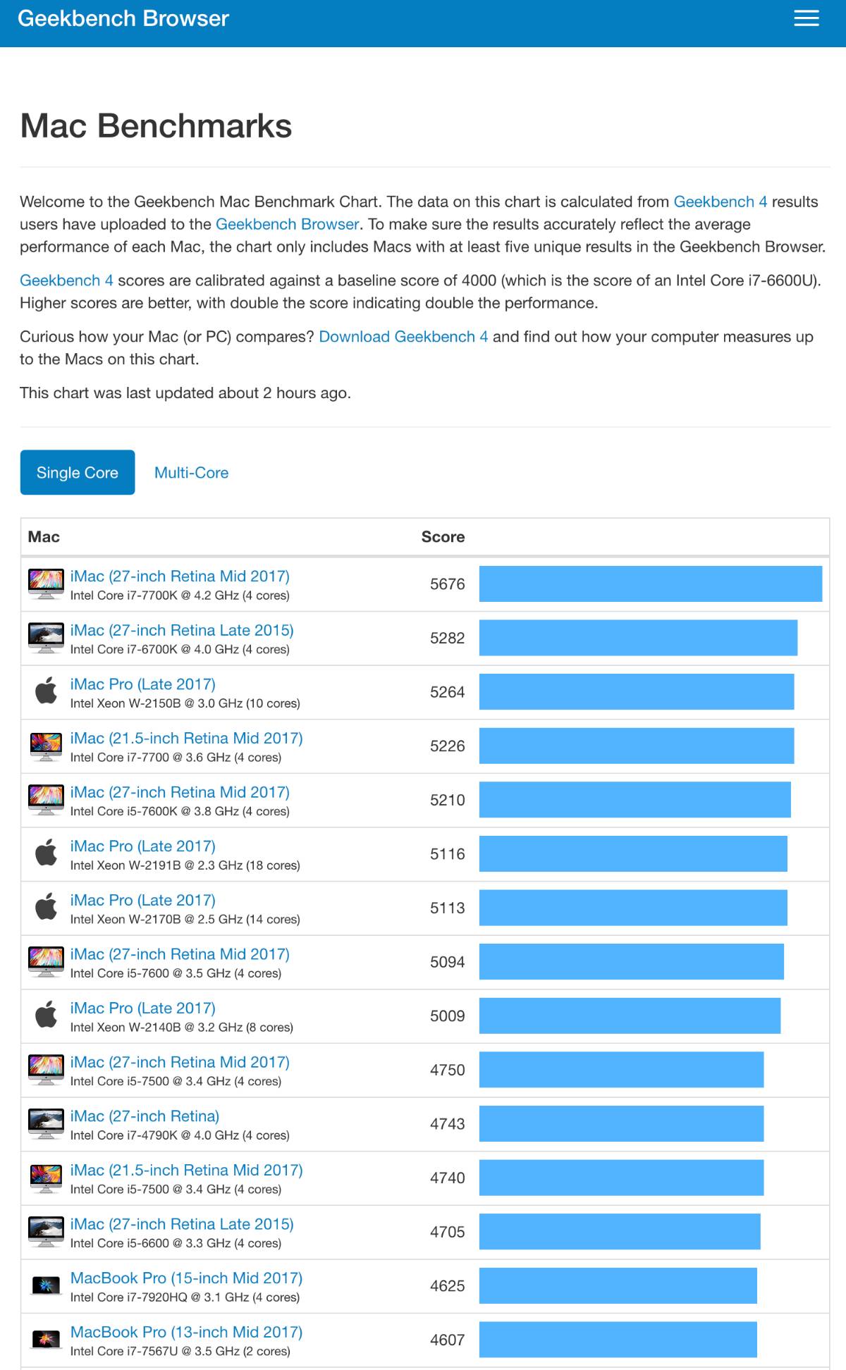

性能天梯
f6cK9s2c8@1M7s2y4Q4x3@1q4Q4x3V1k6Q4x3V1k6T1M7X3!0%4M7$3g2J5i4K6u0W2k6$3g2W2K9$3u0W2L8X3y4Z5i4K6u0W2j5$3!0E0i4K6u0r3L8h3q4U0i4K6u0V1j5X3g2F1j5$3S2E0j5i4u0C8M7H3`.`.

  • Name: *AppleAHCIPort
  • Find: *45787465 726E616C
  • Replace: *496E7465 726E616C
  • Comment: *External Icons Patch
  • Name: *com.apple.driver.usb.AppleUSBXHCI
  • Find [HEX]: *837d940f 0f839704 0000
  • Replace [HEX]: *837d940f 90909090 9090
  • Comment: Remove USB port limit in XHCI kext
  • Name: *com.apple.driver.usb.AppleUSBXHCIPCI
  • Find [HEX]: *837D8C10
  • Replace *[HEX]: 837D8C1B
  • Comment: Change 15 port limit to 26 in 10.13 XHCI kext
