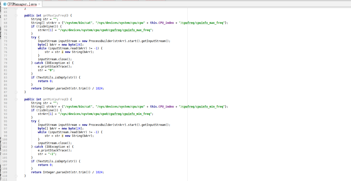

网上的文章都是怎么查看/proc/cpuinfo,一直以为这种东西没法改呢,我还是太天真了。/proc/cpuinfo是个文件,只读,想直接写肯定不行的。今天研究了一下,发现它的输出逻辑在:
kernel/[品牌]/[机型代号]/arch/[cpu架构]/kernel/setup.c,修改c_show(struct seq_file *m, void *v)方法,用seq_printf,想输出啥都可以。特地下Linux内核源码下来看,不止Android,其他Linux路径都是类似的。
平常我们通过shell命令查看cpu频率的办法,都是读取/sys/devices/system/cpu/cpu0/cpufreq下的cpuinfo_min_freq和cpuinfo_max_freq,它们分别代表cpu的最小频率和最大频率,这个几个文件也是可以修改的,修改后并不是你的cpu就会变快,而是可以骗过某些软件,修改方法如下:在kernel/[品牌]/[型号]/drivers/cpufreq/cpufreq.c找到
把它们注释掉,修改成以下两行
上面的show_one其实是一个宏定义,那我们也要创建相应的宏。
上面的307200和1593600就是我们要修改成的最小频率和最大频率。
