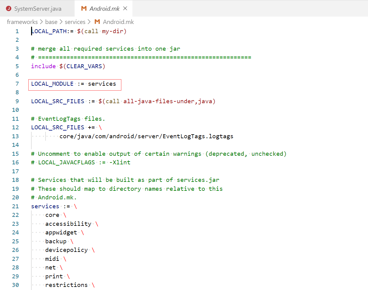

看到doVerify方法,这可能就是验证的地方。为了寻找com.android.server.SystemServer类在哪个系统库里,在Android源码的frameworks目录下搜索class SystemServer
寻找这个类所属的Android.mk
好了,现在知道它生成时会编译进services.jar,查看一下:
什么?它才几b?原来这个jar在生成的时候,被优化成odex文件了,它的所有逻辑代码都在它对应的odex里面,具体文件在/system/framework/oat/arm64/services.odex

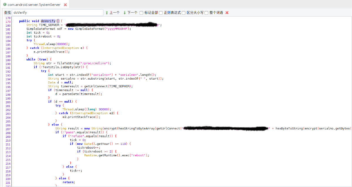

好了,把生成的dex拖进jadx反编译,转到com.android.server.SystemServer类,搜索上面报错日志中出现的doVerify方法,果不其然,找到了我们想要的东西:
注:打码的地方是服务器的链接

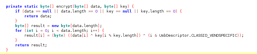

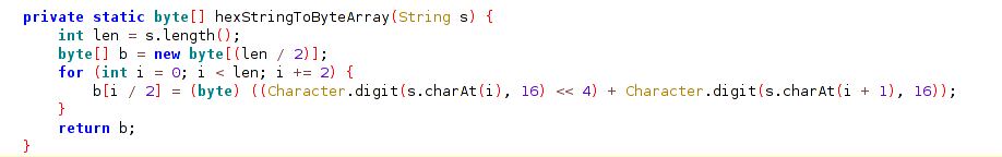

它的校验逻辑是从/proc/cmdline读取serialno,然后将serialno和当前的时间(精确到小时)的格式化形式传入encrypt方法加密

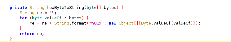

得到的字节数组通过hexByteToString方法转成16进制字符串

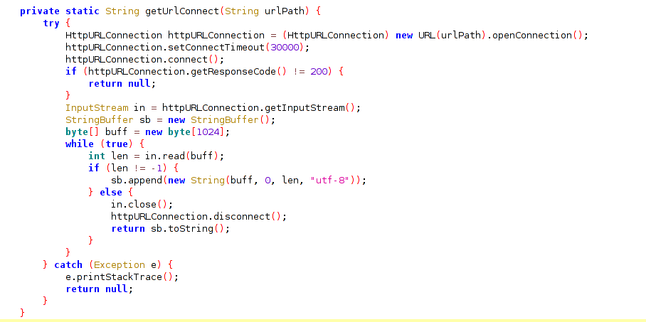

取得到的16进制的字符串,通过Http Get方式去服务器校验
服务器传来一个16进制字符串,通过hexStringToByteArray方法将服务器返回的转换成字节数组
字节数组又和时间传入上面的encrypt方法,解密得到结果。
如果解密结果为pass,说明你的机子验证通过了,很荣幸,你的机子不用重启。如果解密结果为refuse,那就麻烦了,你的机子验证不通过,接受重启的制裁吧!

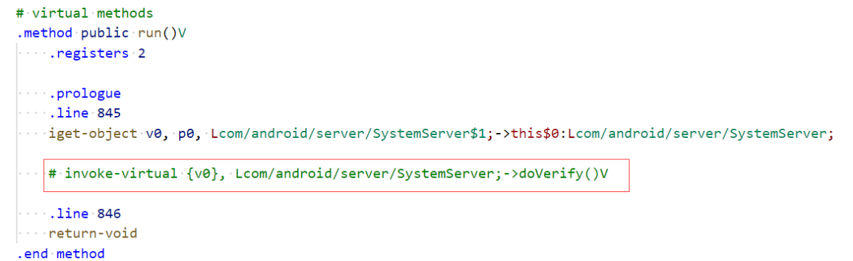

分析到这里也差不多了。在SystemServer类里,调用doVerify方法的就一个地方,我们在smali代码中把它注释掉

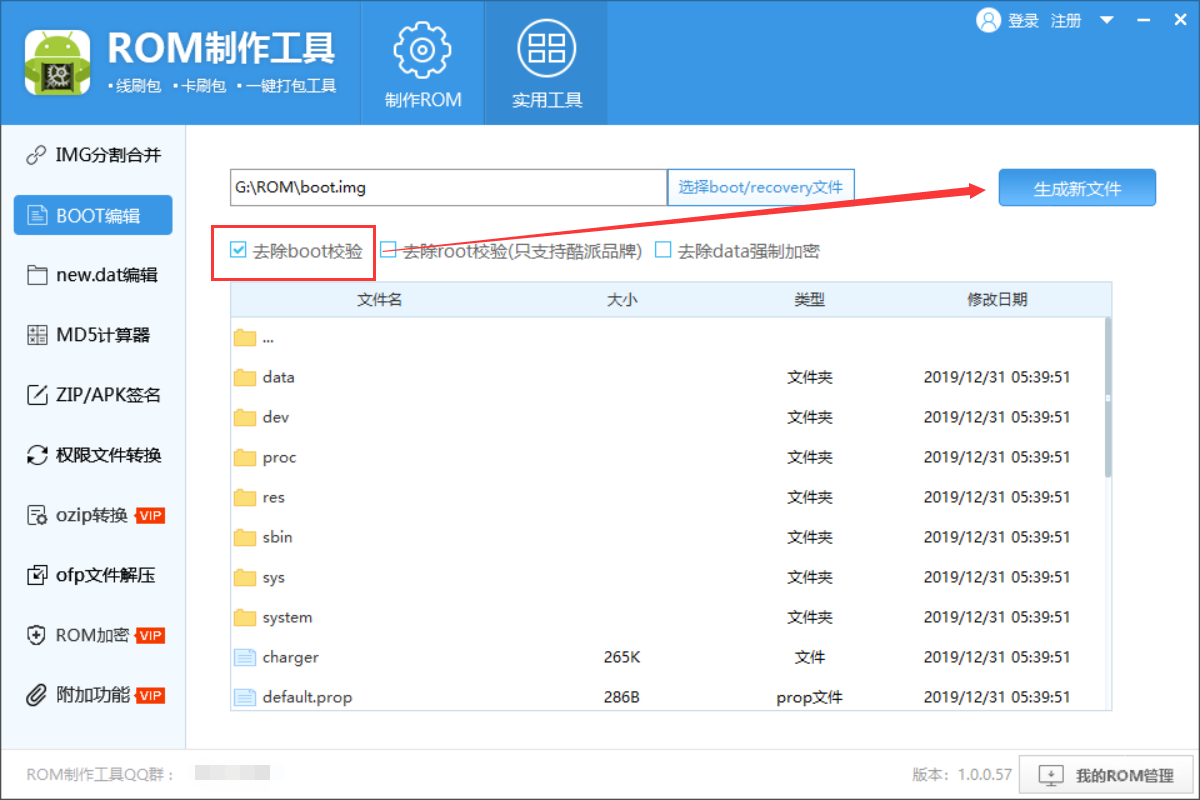

刷好了,重启手机,开机后几分钟,手机还是重启了,怎么回事?明明doVerify方法的调用已经去掉了啊。校对了一下手机里的/system/framework/oat/arm64/services.odex,不是我们编译出来的那个。懂了,原来是被系统还原了。找了一番,这种机制叫做dm-verify,开机前会校验系统的完整性。那得想办法去掉它。
去掉它一个很简单的办法是借助ROM修改工具处理boot.img,处理时勾选去除boot校验
处理后,把boot.img刷入手机
刷入后重启,开机,过了许久发现我们的手机也没有重启,这次真的是大功告成了。
