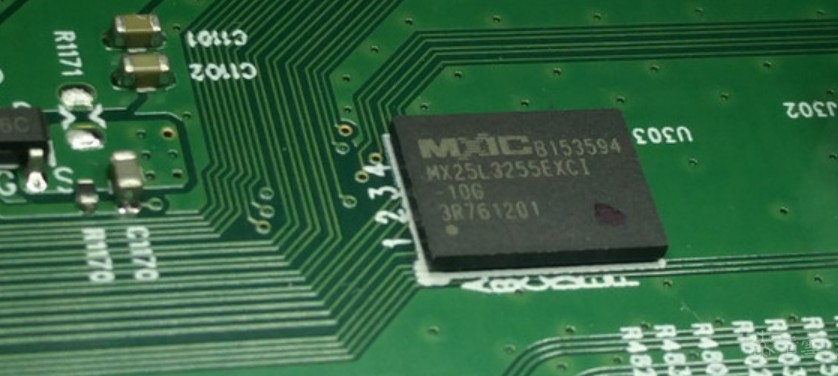

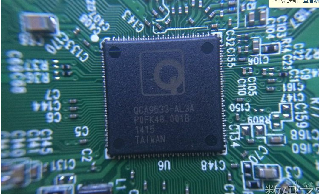

本来是想发在悬赏求助版块的,无奈权限不足,只好发在这里了,如下图:
这是路由器TP-LINK TL-WR842N里面的芯片,但是不知道怎么把它取下来,我的目的是想提取里面的固件,当然如果不拆能够达到目的也行,希望大佬们指导指导;
此前我注意到有两种不同类型的芯片的取法,现贴图如下:
这种是可以利用热风枪拆焊的;
这种可以利用堆锡法取下来,当然也可以不取;
而我遇到的这种类型正好不属于这两种;
话说我们搞iot的不容易哦,既要懂逆向,也要懂焊接,硬件;
不多说了还请大佬指点指点我这种小白

雪    币: 215
活跃值: (417)
热风枪吹下来
2018-7-30 10:52
雪    币: 1694
活跃值: (282)
能力值: ( LV8,RANK:130 )
加助焊剂,然后用风枪背部加热,镊子取下。
正面加热也可以,注意均匀受热,同时风力要小,温度要高,下手要快。

qca9533 是cpu芯片,你取固件 取他干嘛?找flash啊

elianmeng qca9533 是cpu芯片,你取固件 取他干嘛?找flash啊
多谢大佬指导,才发现自己犯了个智障错误

9533是cpu   你另外找flash芯片。还有,取芯片就用镊子,放点焊油在芯片周围,热风枪一般350度就差不多了。吹得感觉差不多了,镊子稍微用力点点就能拿下来,千万别用蛮力,以免断线,断焊盘之类的。

雪    币: 40
最后一张图的SPI FLASH为什么要利用热风枪拆焊啊,不用把芯片吹下来,直接上flash programmer的夹子啊,主板不用上电。
还想说一句,现在搞IOT安全的都是这么浮躁了吗,补补大学的电子技术??
