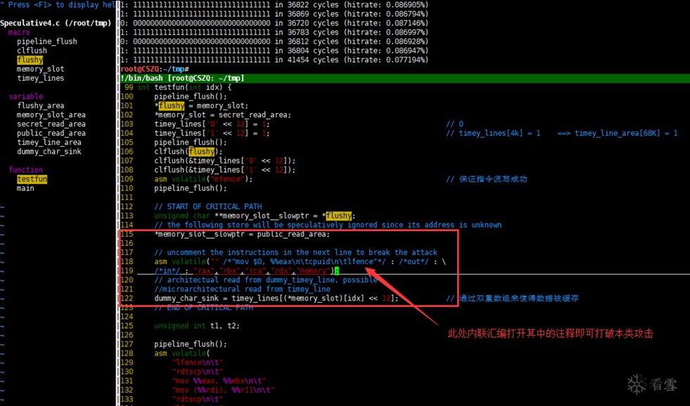

直接上代码的最重要部分,此代码经过个人添加了注释并修改过一些BUG,可以在文章最后下载源码对照查看每个变量的含义
最重要的代码在115行和122行,在C语言层面看不出任何问题,请查看汇编代码:
汇编代码中红色部分为115行代码,绿色部分为122行代码,紫色部分即为出现问题的关键代码

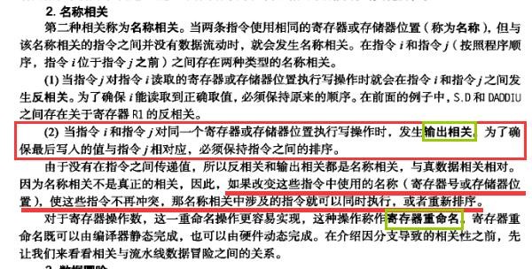

并行执行一定会出问题吗,那不一定,还需要让执行单元先执行testfun+138指令再执行test+135指令,这样才能保证testfun+138会错误的影响cache。示例代码能够达成这个条件的原因是test+135指令与testfun+128指令相关,因此需要等待前面代码执行完毕,而test+138则没有这个顾虑

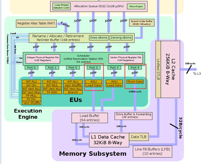

继续深入到核心内部的执行单元,查看其到底是如何完成并行执行的,下图是intel的sandy bridge微架构执行单元:

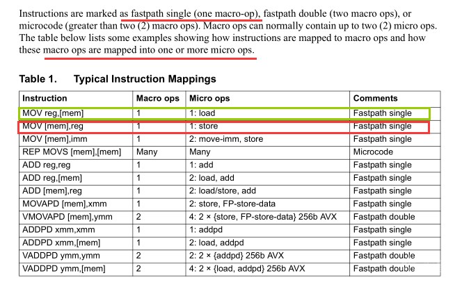

查询AMD的17代处理器微架构文档,查询到如下信息:
所以可以判断上述两条宏观指令分别被翻译为单条存储相关微指令单条加载相关微指令,结合上述寄存器重命名技术,因此基本可以判断出现问题的原因是在此微架构中使用port2和port4来并行执行两条指令,真相大白。
虽然在test+135存储指令执行完毕后,test+138指令由于错误会回退,但是已经收到影响的cache不会回退,所以可以结合 rdtscp 指令对 cache line 进行时间测试即可判断出到数据是多少。
