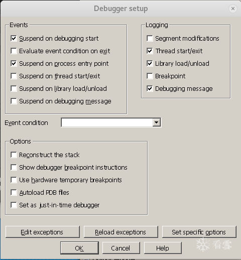

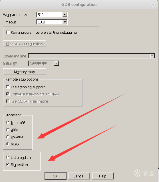

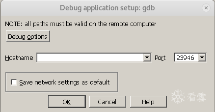

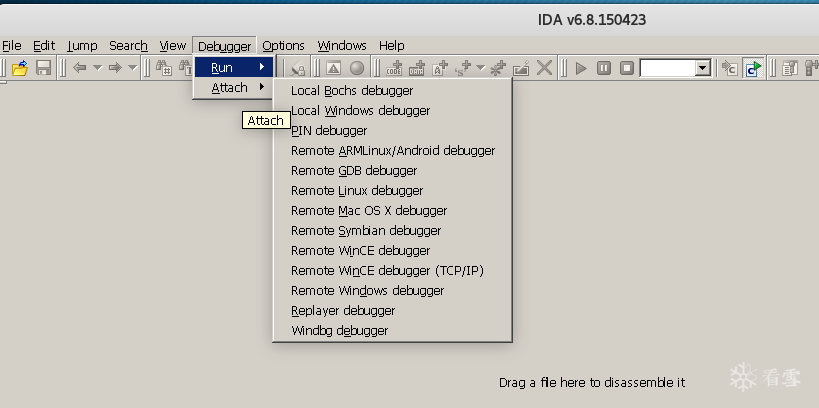

qemu的远程调试非常简单,开启-g参数绑定本地端口即可,只是其中IDA需要进行一定的设置才能调试mips架构的二进制文件并暂停进程进行调试。(关于Linux中如何运行IDA以及搭建buildroot的环境,网上教程比较多,也可以找我交流。)

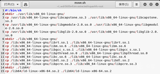

【2018-08-16更新开始加一个qemu-mips的脚本吧,解决chroot之后qemu-mips运行找不到依赖库然后报错文件不存在的:
先介绍一下QEMU的使用模式:
使用模式用于运行单个可执行文件,由于部分可执行文件运行时需要结合运行库,因此需要结合chroot指令将运行时的root路径修改为目标可执行文件的文件系统的root目录。
另外在使用qemu仿真可执行文件时qemu需要依赖部分宿主机的系统库文件,我这里采用的方式比较简单粗暴,直接将宿主机的某些库文件复制到目标文件系统中chroot后的绝对路径,然后才能正常运行,步骤如下:
然后直接用简单粗暴的脚本把依赖复制到对应的位置上:
或者参考这篇帖子:
https://bbs.pediy.com/thread-227079.htm
cd squashfs/   进入需要仿真的可执行文件根目录下
cp $(which qemu-mips) ./    将qemu对应架构的使用模式可执行文件复制到当前文件夹下便于执行,具体需要复制的架构可以使用readelf -h file查看目标可执行文件得出。
ldd qemu-mips    查看qemu-mips执行需要的依赖,如下图,其中第一行的linux-vdso.so.1文件驻留于linux的内存中,因此不需要手动进行复制:
gedit move.sh    编写脚本将依赖复制到目标可执行文件的文件系统中的对应位置,move.sh内容如下:

【2018-08-16更新开始】加一个qemu-mips的脚本吧,解决chroot之后qemu-mips运行找不到依赖库然后报错文件不存在的:
这方面加一个吧,分析的时候确实遇到了这个问题,一直没有解决

仙果 【2018-08-16更新开始】加一个qemu-mips的脚本吧,解决chroot之后qemu-mips运行找不到依赖库然后报错文件不存在的: 这方面加一个吧,分析的时候确实遇到了这个问题,一直没有 ...
加。。加啥 解决依赖库的脚本吗?
我在更新那段内容里那个迁移依赖库的move.sh就能解决问题了
或者还是其他别的什么问题呢?

伤字号 加。。加啥 解决依赖库的脚本吗? 我在更新那段内容里那个迁移依赖库的move.sh就能解决问题了 或者还是其他别的什么问题呢?
我回去试一下,这个问题,困扰几天了
2018-8-17 15:36
雪    币: 131
活跃值: (415)
能力值: ( LV2,RANK:15 )
仙果 我回去试一下,这个问题,困扰几天了
好的。。。把ldd之后打印出来的所有依赖库文件复制到当前固件的根目录下面的相对路径就行了  只是中间有些目录需要手动创建  我在那个move.sh脚本里应该写的都比较明白。。
