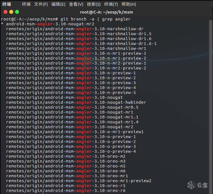

    查看版本列表建议利用grep过滤自己需要内容
# git branch -a | grep angler
这么多版本怎么选择 可以直接查看 关于手机 内核版本 3.10.73-g5547b00553a 或者
# cat /proc/version
Linux version 3.10.73-g5547b00553a (android-build@vped9.mtv.corp.google.com) (gcc version 4.9.x-google 20140827 (prerelease) (GCC) ) #1 SMP PREEMPT Fri May 19 23:01:51 UTC 2017
    可以直接git同步分支
# git checkout 3.10.73-g5547b00553a
// 也可以选择这个版本 同步分支
# git checkout -b android-msm-angler-3.10-nougat-mr2 origin/android-msm-angler-3.10-nougat-mr2

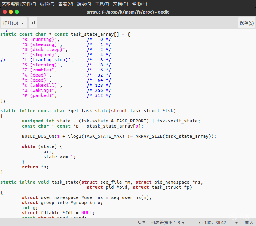

    msm/fs/proc/array.c    (140行)
static const char * const task_state_array[] = {
	"R (running)",		/*   0 */
	"S (sleeping)",		/*   1 */
	"D (disk sleep)",	/*   2 */
	"T (stopped)",		/*   4 */
//	"t (tracing stop)", 	/*   8 */
	"S (sleeping)",		/*   8 */
	"Z (zombie)",		/*  16 */
	"X (dead)",		/*  32 */
	"x (dead)",		/*  64 */
	"K (wakekill)",		/* 128 */
	"W (waking)",		/* 256 */
	"P (parked)",		/* 512 */

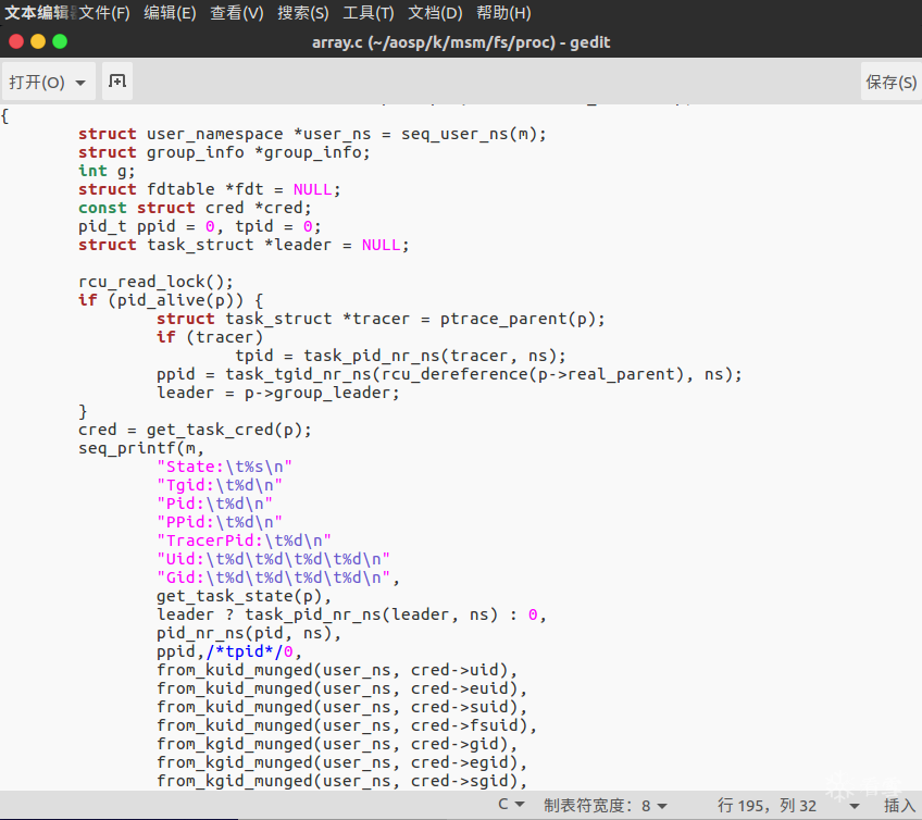

    msm/fs/proc/array.c    (195行)
seq_printf(m,
		"State:\t%s\n"
		"Tgid:\t%d\n"
		"Pid:\t%d\n"
		"PPid:\t%d\n"
		"TracerPid:\t%d\n"
		"Uid:\t%d\t%d\t%d\t%d\n"
		"Gid:\t%d\t%d\t%d\t%d\n",
		get_task_state(p),
		leader ? task_pid_nr_ns(leader, ns) : 0,
		pid_nr_ns(pid, ns),
		ppid,/*tpid*/0,

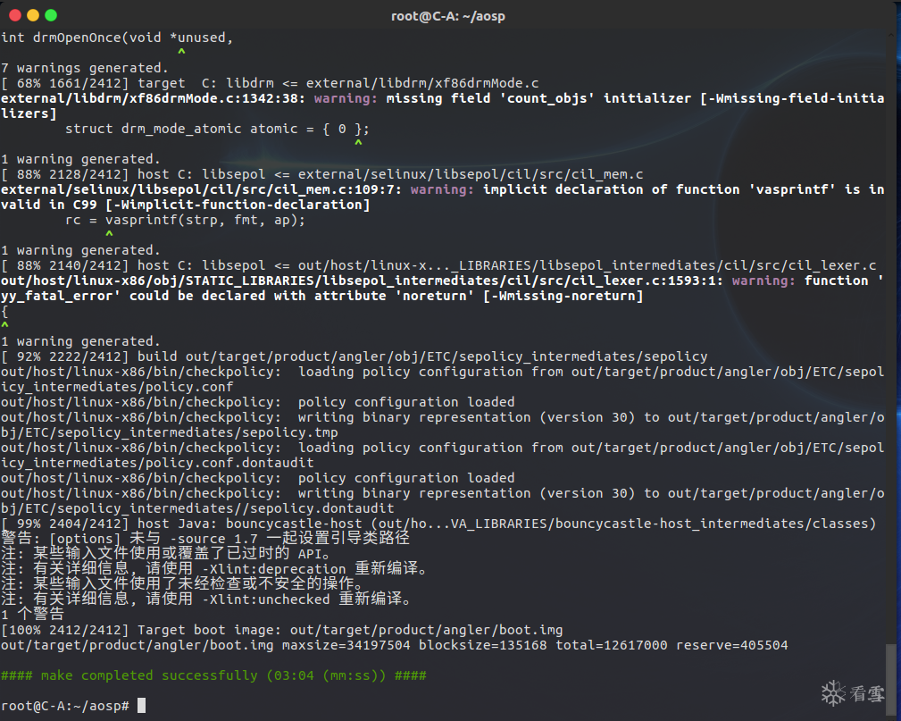

    修改完成后开始编译内核

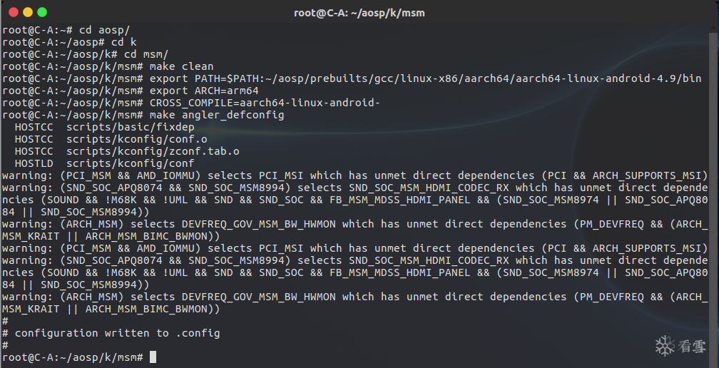

// 将工具集加入到路径中
# export PATH=$PATH:~/aosp/prebuilts/gcc/linux-x86/aarch64/aarch64-linux-android-4.9/bin
// 设置目标架构
# export ARCH=arm64
// 设置编联合编译方式,不要漏了最后边的“-”
# CROSS_COMPILE=aarch64-linux-android-

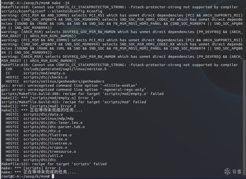

// 编译
# make angler_defconfig
# make
    编译过程中出现问题
// 换
# ARCH=arm64 CROSS_COMPILE=aarch64-linux-android- make

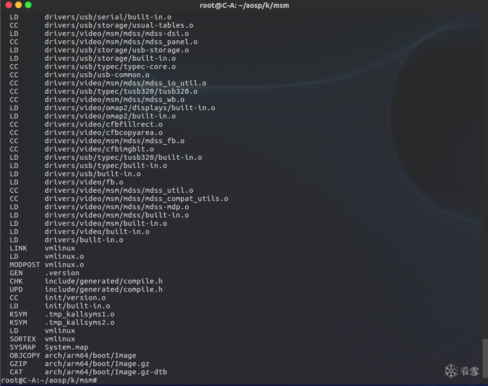

    内核编译完成后
    编译成功后内核镜像就存放在./arch/arm64/boot/目录下。

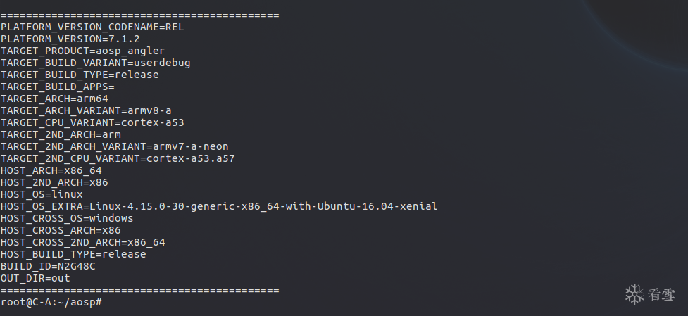

// 进入Android 源码目录
# cd ~/asop/
// 设置刚刚编译完成 Image.gz-dtb 文件变量
# export TARGET_PREBUILT_KERNEL=~/aosp/k/msm/arch/arm64/boot/Image.gz-dtb

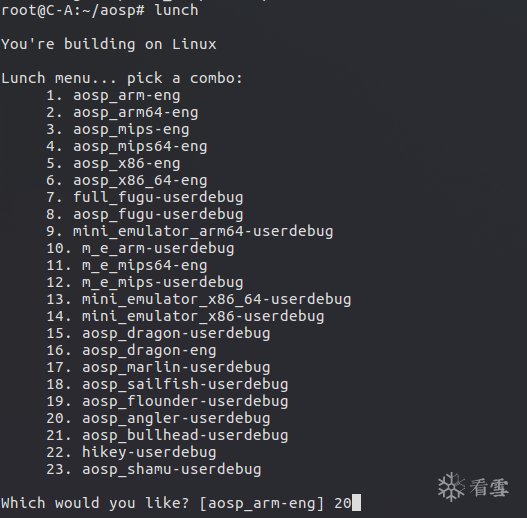

# . build/envsetup.sh
# lunch <angler>
// 开始编译内核
# make bootimage
这样就编译内核编译完成。
文件输出在 out/target/product/angler/boot.img

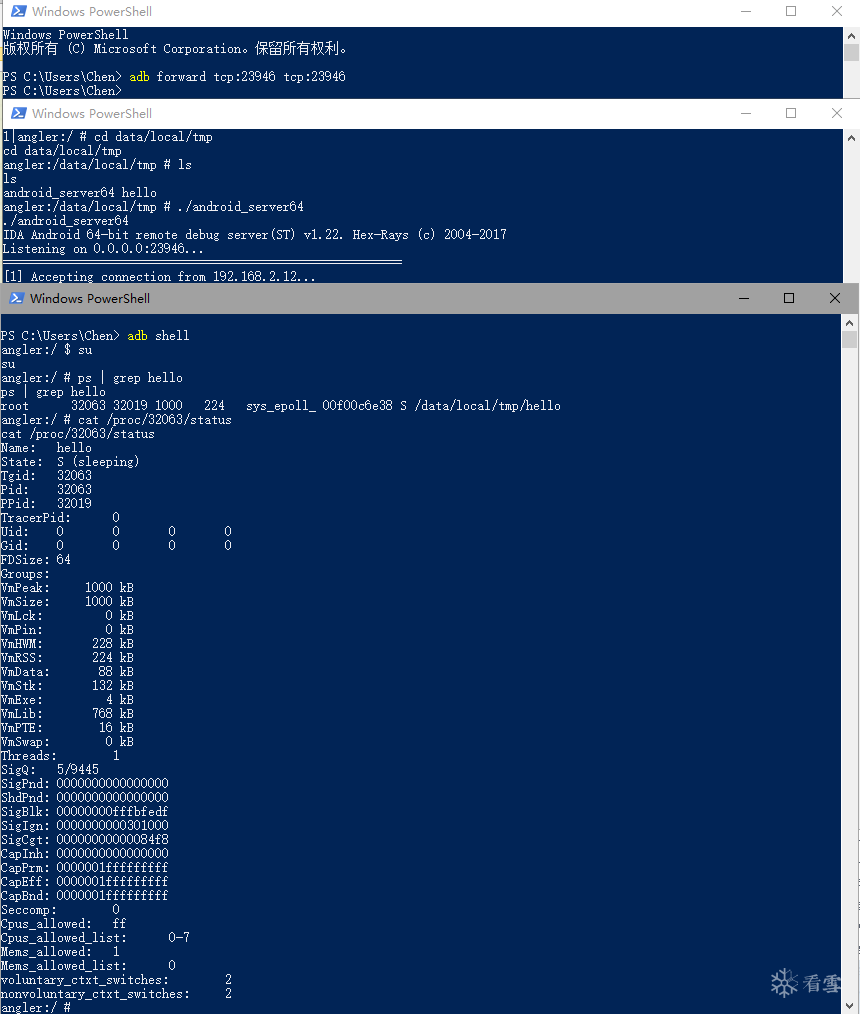

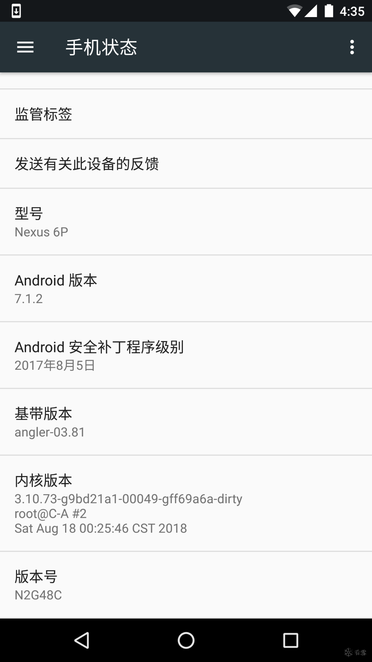

刷机
// 手机进入fastboot模式
# fastboot.exe flash boot boot.img
完成后内存版本显示
测试
到这里就结束了。

# lunch <angler>
// 开始编译内核
# make bootimage
这样就编译内核编译完成。

完成后内存版本显示
测试
# cat /proc/version
    可以直接git同步分支
// 也可以选择这个版本 同步分支
seq_printf(m,
		"State:\t%s\n"
		"Tgid:\t%d\n"
		"Pid:\t%d\n"
		"PPid:\t%d\n"
		"TracerPid:\t%d\n"
		get_task_state(p),
		pid_nr_ns(pid, ns),
		ppid,/*tpid*/0,
编译内核
    修改完成后开始编译内核
// 将工具集加入到路径中
// 设置目标架构
# export ARCH=arm64
// 编译
# make
    编译过程中出现问题
// 换
    内核编译完成后
// 进入Android 源码目录
# cd ~/asop/
# lunch <angler>
// 开始编译内核
# make bootimage
这样就编译内核编译完成。
刷机
// 手机进入fastboot模式
完成后内存版本显示
测试
到这里就结束了。
