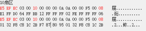

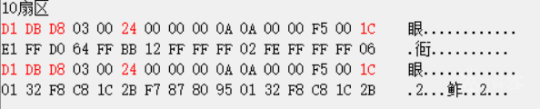

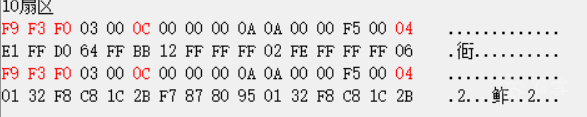

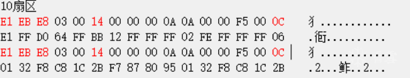

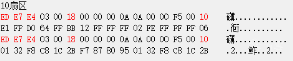

前三个字符,找不到规律啊。。。
10.08元: F9  F3  F0  ……0C…………04
10.04元: E5  EF  EC…… 10…………08
10.00元: E1  EB  E8…… 14…………0C
09.96元: ED E7   E4…… 18…………10
09.84元: D1 DB   D8…… 24…………1C

第 3,4 位是余额
    9.84 = 03D8
             = D803
第 2 位是第 3,4 位的和
    DB = D8 + 03
第 6 位是 NOT 第 2 位
    24 = NOT(DB)
第 1 位是 XOR 第 2 到第 15 位
    D1 = DB XOR D8 XOR 03 XOR 00 XOR
              24 XOR 00 XOR 00 XOR 00 XOR
              0A XOR 0A XOR 00 XOR 00 XOR
              F5 XOR 00
第 16 位是 NOT(第 2 位到第 15 位的和)
    1C = NOT(DB + D8 + 03 + 00 + 24 +
                       00 + 00 + 00 + 0A + 0A +
                       00 + 00 + F5 + 00)
