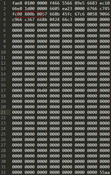

我在网上找了个C语言程序,作用是开机的时候显示字符“x”:
__asm__(".code16gcc\n");
void main() {
    char* video_memory = (char*) 0xb8000;
    *video_memory = 'X';

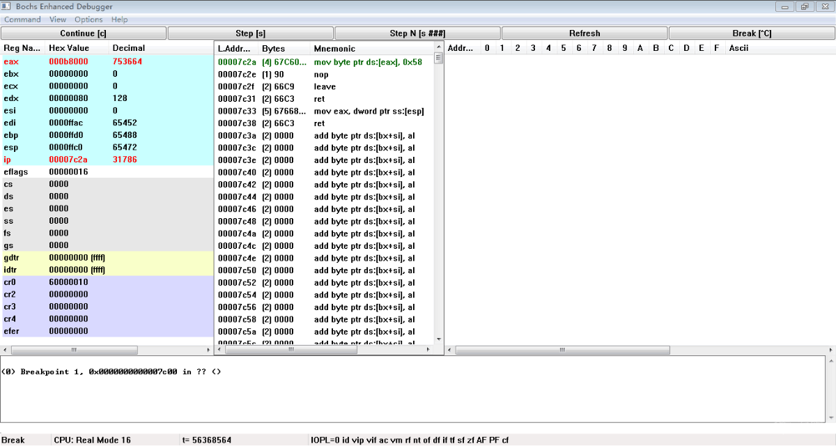

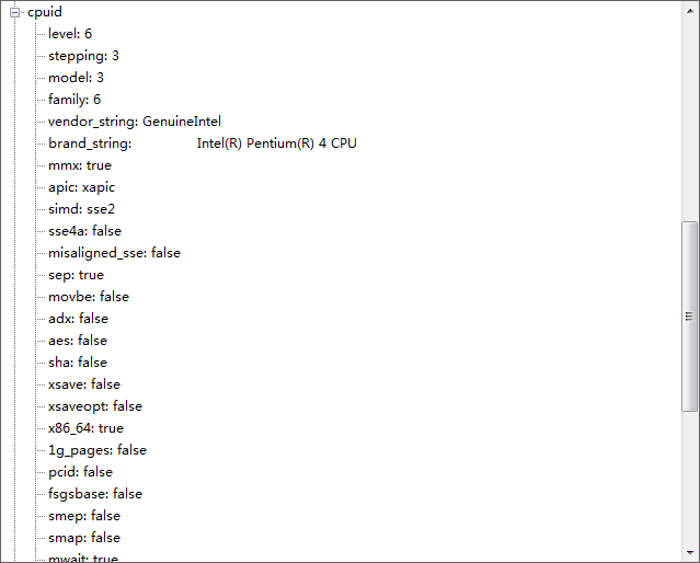

我把用gcc生成的elf的代码部分拷出来,用bochs调试。注意此时是bochs的模拟器是intel系列且能执行64位指令的,但是开机时处于实模式状态。
当执行到这条指令出现了问题,执行完这条指令时直接跳转到其它指令了,是不是产生了异常?

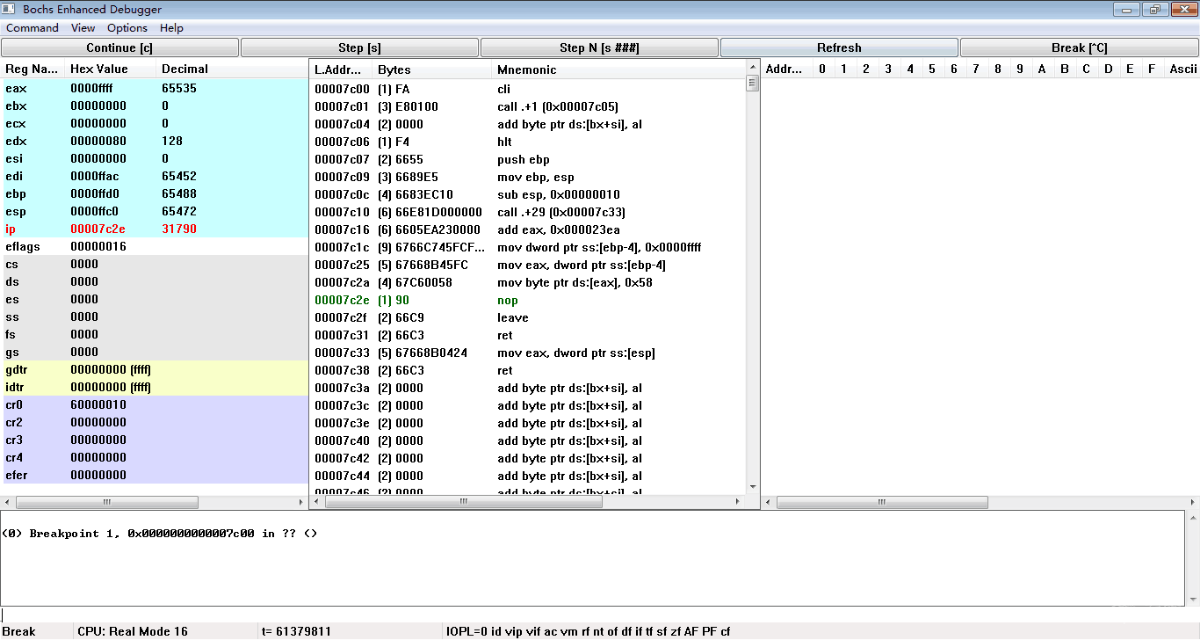

而当我把地址0xb8000改到0xFFFF时(16位的最大值),则顺利执行,指令没有发生跳转!即更改下面的红框里面的内容为ff ff 00 00再测试。
我猜想是不是虽然64位CPU,但是处于实模式下时,寻址的最大值还是必须完全按照实模式的特点,不能超过16位?
