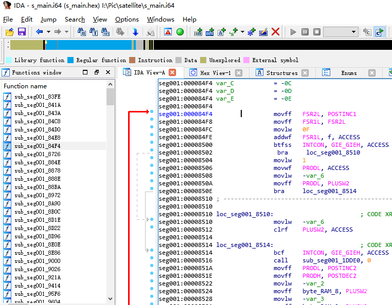

    拿到公司提供的hex文件以及相关电路原理图,通过IDA软件打开其hex文件,选择如下
还好,IDA处理器里支持PIC芯片的静态分析,不然需要自己来写hex2asm那就工作量太大了
还好,产品用的芯片型号也支持。
用一下F5不支持,看来只能纯手工翻译了。

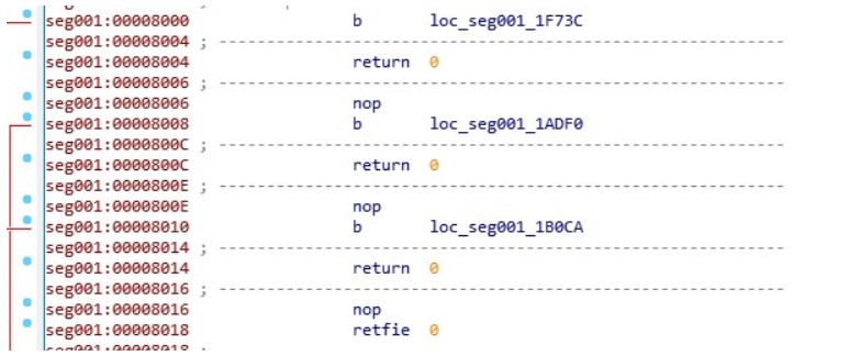

      网上找到pic芯片的开发IDE安装MPLAB IDE v8.80,安装其编译工具mcc18,找了一个样例工程编译后,生成hex文件然后与现有工程对比,发现上面的 b loc_seg001_1F73C就是程序入口,通过C018I.c文件编后的汇编与现工程对比,终于有了头绪。
还好,产品用的芯片型号也支持。
