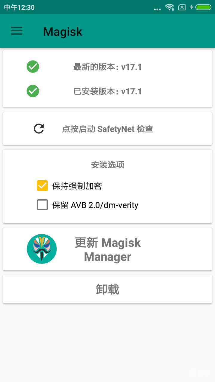

5. 通过第三方recovery热启动系统进行patch,并安装Magisk zip包,第三方recovery可在cofface大佬博客上下载,完成后重启系统
# 在设备的/sdcard/创建一个Root目录(目录名随意)
adb shell "mkdir /sdcard/Root"
# push Magisk包到Root目录下
adb push xxx/Magisk-v17.1.zip xxx/Magisk-uninstaller-20180901.zip  /sdcard/Root/
# push xp installer到Root目录下
adb push xxx/Xposed_Installer_3.1.5.apk /sdcard/Root/
# 先进入fastboot模式
adb reboot bootloader
fastboot boot xxxx/cofface_recovery_redmi4A.img # 这里的第三方recovery为TWRP项目适配miui的版本,可以在cofface大佬博客上找到
效果界面:
6. 安装xp_installer.apk,然后通过installer安装最新xp的sdk v89,注意给予xp_installer root权限,安装后的效果:
# 先进入fastboot模式
效果界面:
最后于 2018-11-1 21:13 被Yougar编辑 ,原因: 题目错了 非完全root
