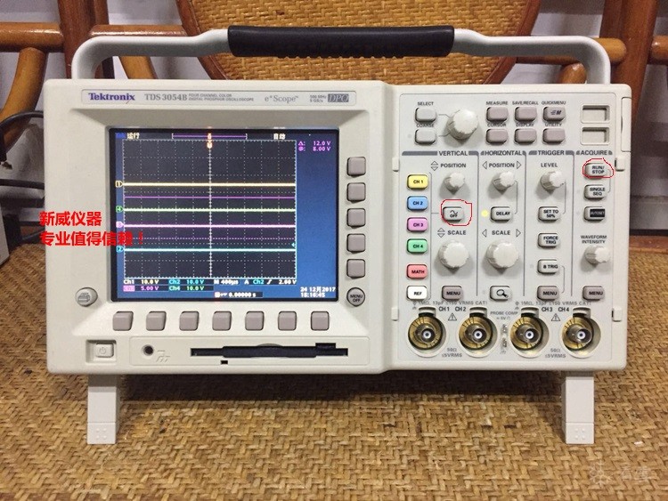

注意:竖直方向的格子表示电压,横向表示时间,如何改变数竖直方向一个格子代表的电压值呢?转动上图红圈里的按钮就可以了。每个通道可以拥有不同电压的量程,由于当前激活的是第一通道,所以转动旋钮调节的是第一通道电压的量程。

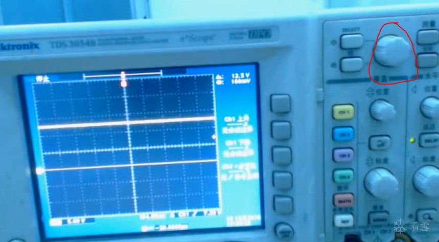

再按下这个件按键select键,另一条测量线也能动了
旋转之前的那个按钮,让这根激活的线和信号0v重合,然后就能从这里有一个三角形的delta显示出两根线的差值了

之前我们一直在用一个通道测量,现在我们启用二通道,让两个通道同时生效。现在示波器连接了两个探头,另一个探头还是先接上地线,上电前,把按下二通道的按键(蓝色的按钮),这时屏幕上多出一根线,蓝颜色的线,表明二通道已激活。

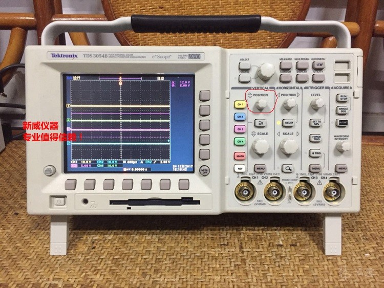

下图这个“POSITION”按钮可将信号上下移动,调节这个按钮,让二通道和一通道的基准线重合。最好能让多通道的量程和基准保持一致,这样方便我们测量。
先把电源关掉,让两个测量探头都就位后,打开电源,示波器上显示两个探头的测量结果。按下下图中右面那个圆圈里的按钮,“STOP”就能将两个信号锁定,再移开探头就能像之前那样测量了。
注意:左面红圈里的按钮是关闭通道的意思,不是锁定信号。

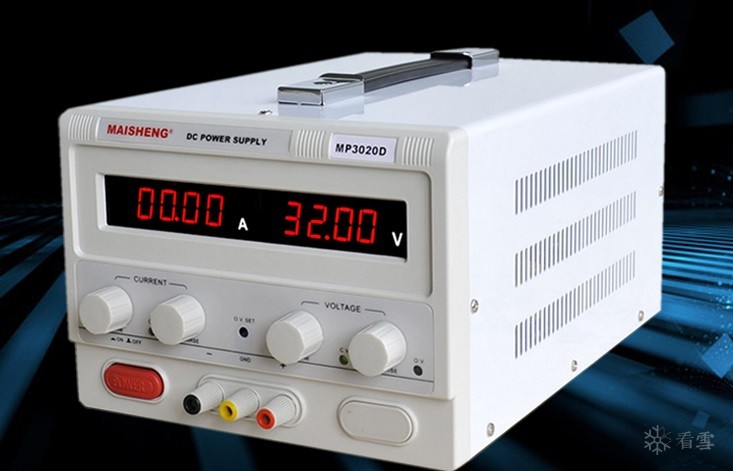

关于电源分辨率的提示:有些电源最多只能精确到小数点后两位,也就毫安级别的信号是测不了的。所以如果信号是毫安级别的不是没信号,而是测不了。这个与电源内部的模数转换器(AD)的精度有关。总之与成本有关。

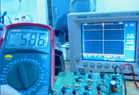

我们认为BE之间可视为一个二极管,BC之间也视为一个二极管,若把万用表打到二极管档,红表笔红接上B极,即BE二极管的正极,黑笔接上E极,即BE二极管负端,如果测量结果是0.7V左右,说明BE之间的正向导通能力没问题。
上图说明没有坏,是0.586V

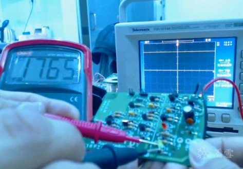

若把万用表打到二极管档,黑表笔红接上B极,即BE二极管的正极,红表笔接上E极,即BE二极管负端,如果测量结果是1.7以上,说明BE之间的反向截止能力没问题。
上图显示1.765,表示反向是BE结反向截止能力没问题
用同样的方法,测量一下BC之间的正向导通和反向截止,如果也没问题,那这个三极管就没问题了。
