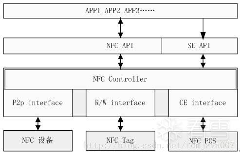

Reader/Write模式:简称R/W 和NFC Tag/NFC reader有关
Peer-to-Peer模式:简称P2P 它支持两个NFC设备进行交互
NFC Card Emulation(CE) : 他能把NFC功能的设备模拟成智能卡,这样就可以实现手机支付/门禁卡功能
漏洞存在于Reader/Write模式(R/W)
NFC Tag/NFC reader是NFC系统RFID中的两个重要的组件.其中Tag是一种用于存储数据的被动式RFID tag.它自身不包含电源,而是依赖其他组件,如NFC reader通过线圈里的电磁感应给他供电,然后通过某些射频通信协议来存取NFC tag里的数据.

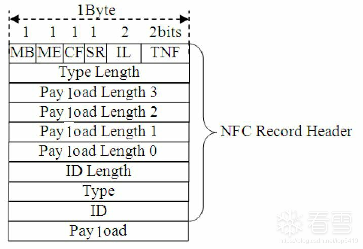

R/W模式下使用NDEF数据结构通信时,NFC设备的每一次数据交互都会被封装在一个NDEF Message中,一个Message包括多个NFC RecordMessage 的数据结构如下,他是多个record组合而成
单个record的结构如下
本文不对详细的数据结构的各个字段做出解释

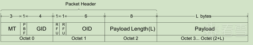

task之间使用NCI数据包通信,NCI数据包的格式简要概述为
头部,共3字节
头部后面跟实际数据,如下所示

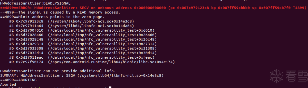

崩溃现场:
对应的源代码是while那行
下面这个调用栈并非poc的而是漏洞被发现时的,放在这仅供参考
