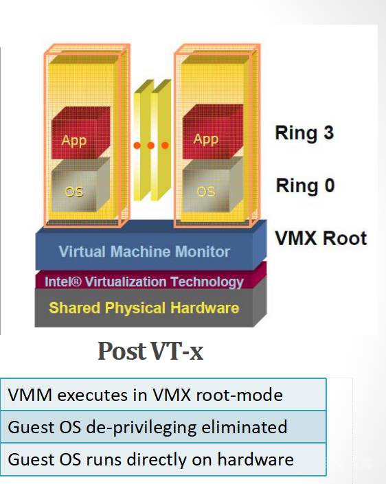

众所周知,日常使用的应用程序跑在Ring3上,驱动内核跑在Ring0,
而HEV中构建出一个新的特权层,它的权限要等于或者大于OS的权限,称为"Ring -1"层。
这个特权层我们称为VMX,而VMX又分为两种模式,各自跑着不同的逻辑:
VMX root: 此权限下跑着的逻辑代码我们命名为VMM(Virtual Machine Monitor),或者叫做Hypervisor。
VMX non-root: 此权限下跑着的逻辑代码我们称为客户机。
下图为VMX root层跑着的VMM:

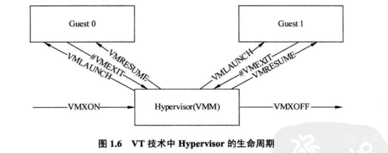

以上的名词在列上都可替代使用,具体画个图是这样的(先不管VM指令与事件部分):
大体来看,就是VMM在管理着两个VM(Guest0 和 Guest 1)。

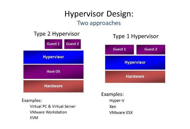

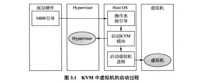

既然叫做硬件虚拟化,那么是不是所有的VT都是Type-1呢?其实不一定
我们知道KVM,Xen都是Hypervisor,也就是VMM,但前者是Type-2的,后者是Type-1的,这又是为什么呢?
这其实是由于HEV启动Guests(即VM,客户机;后面不赘述了)的方式不同,一共有3种
简单来说,KVM这个Hypervisor是先启动HostOS(也就是我们熟知的Linux等OS,MBR最开始引导的OS),
后启动Hypervisor。
所以KVM是Type-2的Hypervisor。

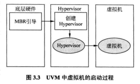

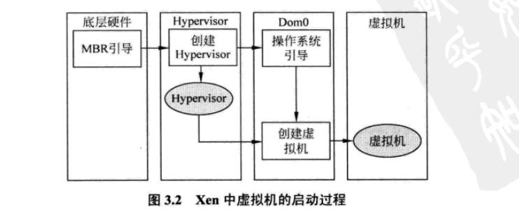

可以发现,MBR引导的是Hypervisor,而不是HostOS,
HostOS(即Domain0)是由Hypervisor引导的。
所以,Hypervisor在先,HostOS在后。
即Type-1的Hypervisor。
没有了HostOS,MBR只能引导Hypervisor来创建guests。
现在还没有这样的虚拟机,所以称为Unknown Virtual Machine。

所以,Hypervisor的两类,准确说是根据MBR的引导来决定的:
MBR先引导Hypervisor:Type-1
MBR先引导HostOS:Type-2

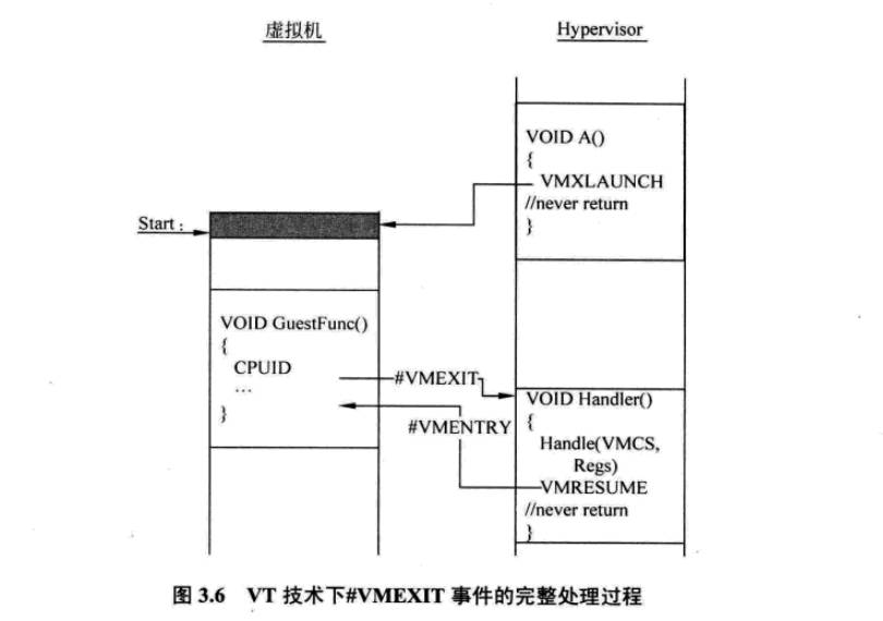

其中,比较重要的有3个部分,进入VMM,#VMEXIT,退出VMM。
  虽然没有图,但是当VMXOFF后,如果需要继续运行HostOS,必须人工还原OS运行环境。
很多时候是指人工将VMCS保存的虚拟机环境填充为当前环境。

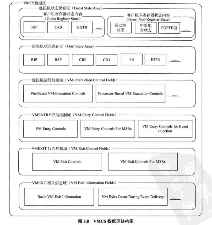

上面我们在进入VMM中提到了,在VMXLAUNCH之前还需要填充VMCS结构,这个东西真的十分庞大,共有6个组成部分
