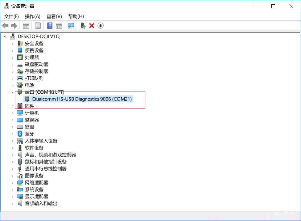

fastboot erase aboot(这条命令是直接清除fastboot)
fastboot reboot 重启

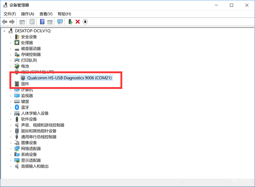

重启后系统会出现 Qualcomm xxx 9006(comX)的串口

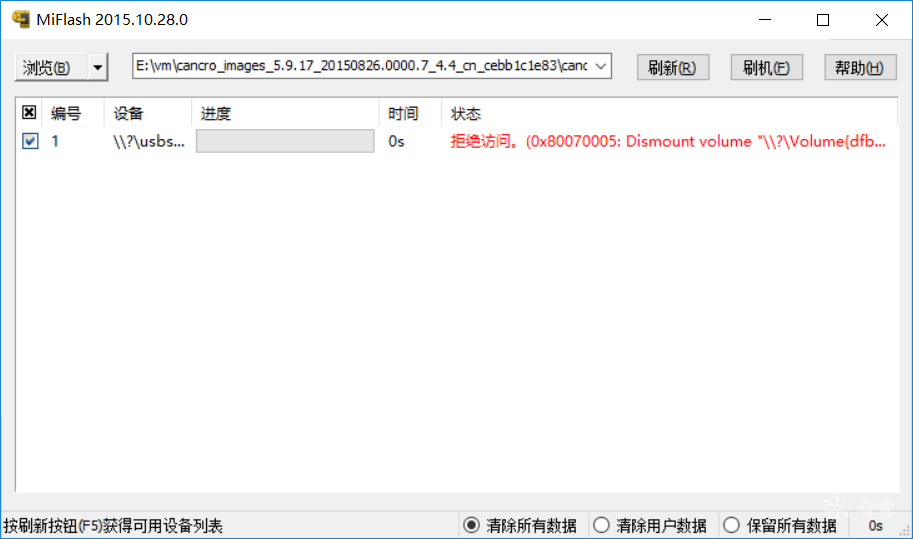

在 Qualcomm xxx 9006(comX)模式下没有提示无法刷机需要转换到9008模式然后再到9006模式使用
MiFlash 刷机

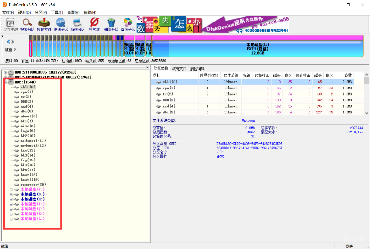

使用DiskGenius软件把 Qualcomm xxx 9006(comX)转换到 Qualcomm xxx 9008(comX)

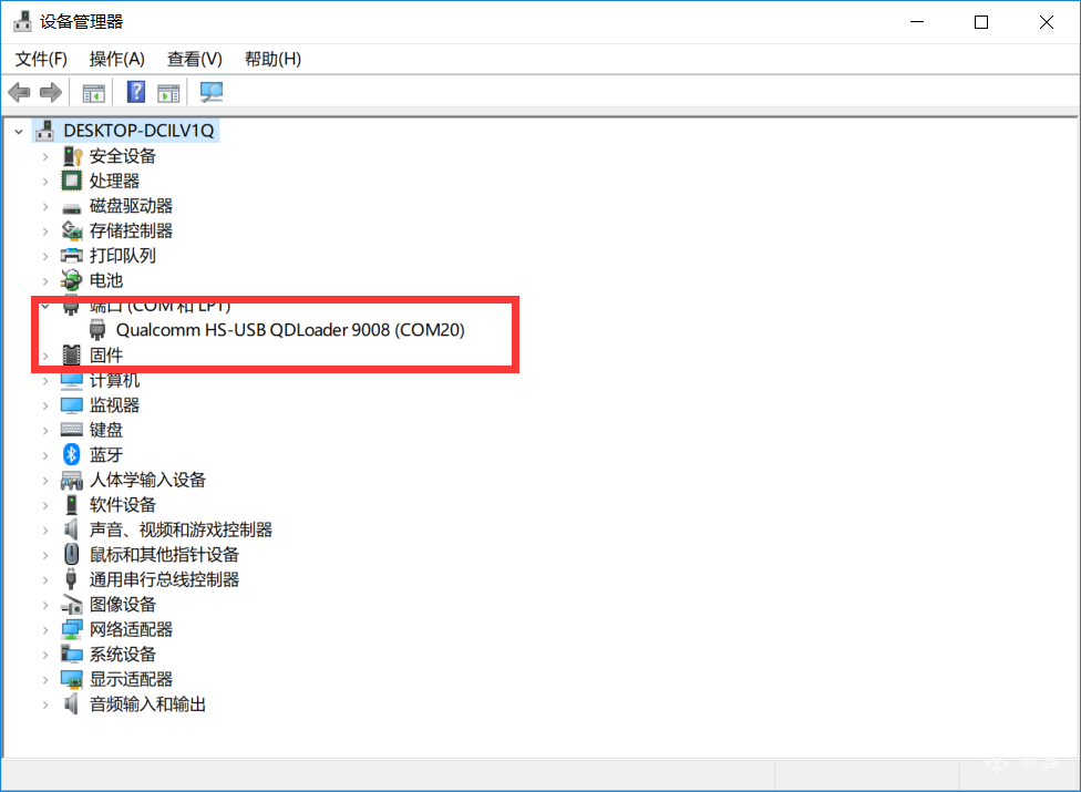

出现红色框中的信息把sbl1(0)这个分区删除,然后重新插把usb数据线就会转换到9008模式
Qualcomm xxx 9008(comX)出现

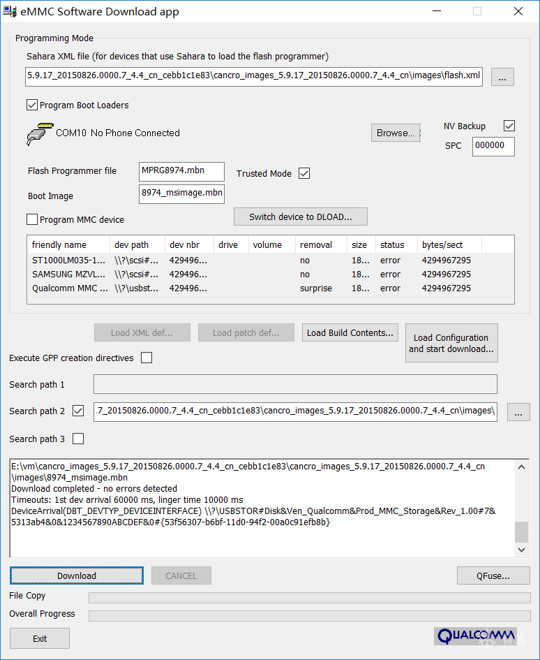

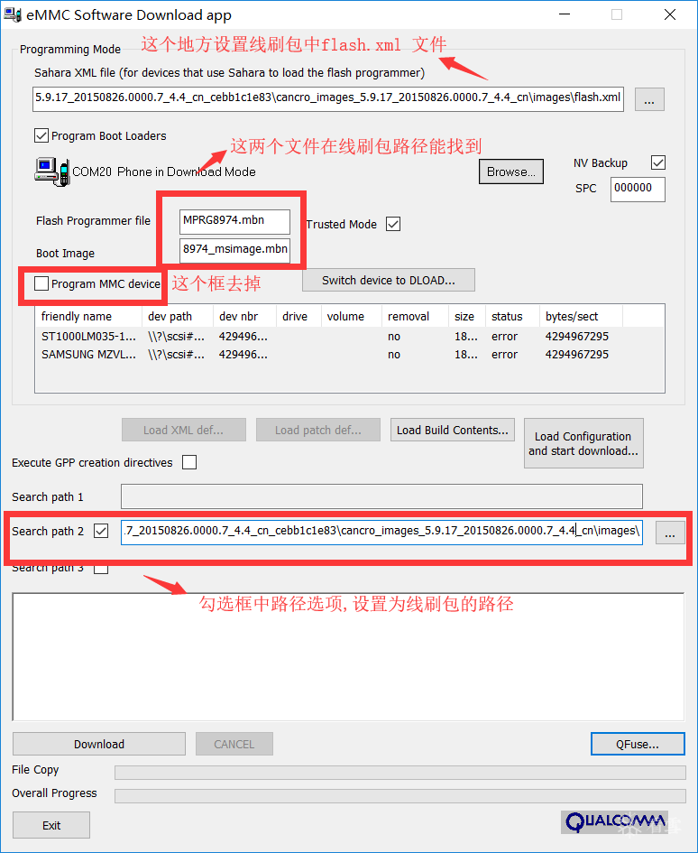

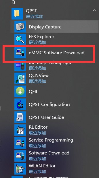

打开eMMC Software Download软件
设置完成点击Download完成下载如果下载不成功换一个usb口试一试

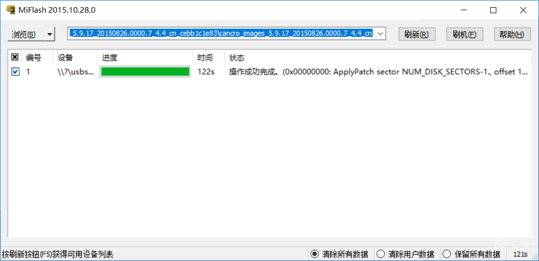

切换到Qualcomm xxx 9006(comX)模式
使用MiFlash进行刷机
