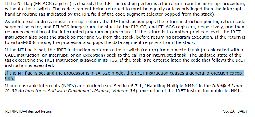

偶然间看见intel对于iretd的描述如下:
我的CPU就是64位的, 不太清楚跟这个IA-32e mode是不是一个概念。 另外我是用了win7系统搭建了一个XP sp3虚拟机来进行练习的。

程序执行过程中不能有任何调试器的中断或单步执行。如果把int 3 去掉程序可以顺利执行。
调试器的动作会导致eflag寄存器被修改。 而eflag寄存器的nt位正好用于标志此时CPU处于一个nested task中, 调试器的单步或中断会使nt位置0, 导致iretd不能正确执行tss返回(因为nt位被置0了), 而执行了中断返回,中断返回就会pop cs, eip, eflag,esp, ss出来, 那程序当然会直接崩掉, 并导致蓝屏。
