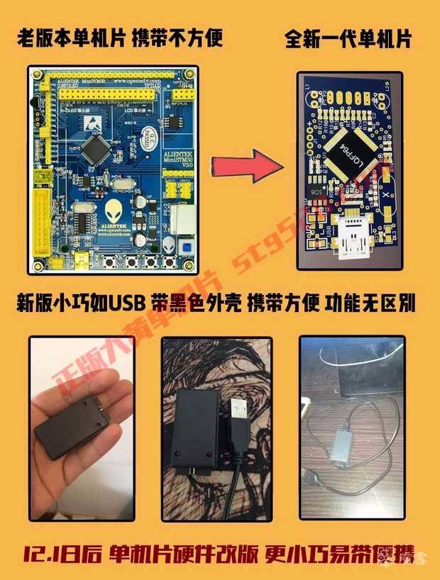

刚刚闲着没事逛逛闲鱼,无意间看见有人转让某游戏辅助,好奇心使我点进去看了下,其实就是想看看这个游戏现在的辅助都发展成什么样了!
进去后发现配图是一张类似主板一样的东西,卖家说是单片机,我也不知道是单机片还是单片机…不懂…可能都一样吧!
觉得这玩意挺高级的?硬件作弊666可是他不是需要更新基址吗,然后是驱动与这个单机片交互吧,驱动提供数据,单机片提供功能?
上面都是猜测,就是觉得很牛逼,不知看雪有没有大佬了解这个的,能不能解个惑,想听听原理!

雪    币: 1198
我怀疑这是个键鼠单片机
2018-12-4 11:35
雪    币: 34
活跃值: (94)
从入门到入狱 我怀疑这是个键鼠单片机
键鼠直接用驱动操控就行了吧,没必要再加个硬件吧,按您说的,如果真是键鼠单机片,那您觉得这个键鼠单机片实现的什么功能呢?
2018-12-4 11:44
雪    币: 12876
活跃值: (9352)
能力值: ( LV9,RANK:280 )
就是键鼠,参考鼠标宏,类似鼠标里带芯片

首先,是单片机,单片机,单片机,单片机,不是单机片。
其次,用驱动的话是可以检测的。直接用硬件的话,不好判断作弊,你怎么确定是一键触发,还是别人自己手速高按出来的呢?

刚好做过类似的东西。这其实就是一个键鼠宏,为什么是硬件呢,为了兼容性,也是为了防封。毕竟有些游戏是会检测驱动的。不像淘宝的那种带宏的鼠标,这种硬件可以随意变换pid vid,也可以执行复杂的宏程序,使厂商的鼠标运动人机检测失效。还有更高级的设备是用采集卡,或者录屏,通过opencv检测屏幕图像抖动,可以用来压枪。配上神经网络SSD还可以自动瞄准。如果是绝地求生的话,还有一种歪头的外设,就是一个带usb的单片机再带一个陀螺仪,可以夹在耳机上,当你带着耳机歪头时,游戏也跟着歪头。也有不带陀螺仪的,弄成一个脚踩的键盘,可以自定义按键。
别问我怎么知道的,因为我是专业做这个的

用fpga的确是个好方案,不过吃力不讨好。其实用仿真器更简单快捷,只不过仿真器贼难搞到,也贼贵。我的话,就弄qemu虚拟机,然后只读qemu分配的内存。也是相当直接操作物理内存。再偷懒一点的话,就弄个驱动,在内核开个不落地的口,也可以随便读物理内存。

可以模拟按键,例如按键连发,还有一键触发多个按键组合,类似拳皇、街霸这种游戏里面,按Fn+F1,键盘自动输出←↙↓↘→AC这样的组合键,既快速又准确。这样游戏里面无法检测出作弊吧。

你这么说我突然明白了,上次去网吧就就遇到那种关不掉的鼠标宏。。。就是鼠标自带宏吧,硬件作弊666啊
