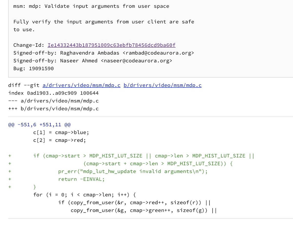

Linux内核3.x的MDP显示驱动程序中的drivers / video / msm / mdp.c中的mdp_lut_hw_update函数,用于Qualcomm Innovation Center(QuIC)Android对MSM设备和其他产品的贡献,不会验证某些启动和ioctl调用中的长度值,允许攻击者通过精心设计的应用程序获得权限提升。
补丁代码:确保来自用户态输入的cmap是合理的

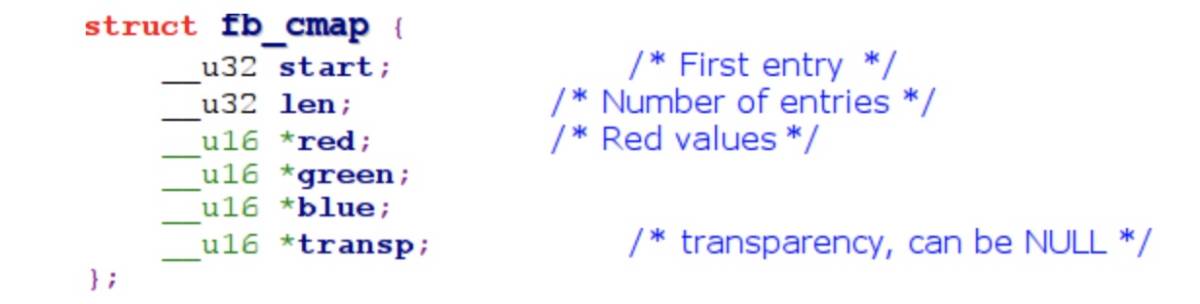

我们来看补丁检验的这个结构体 struct fb_cmap *cmap
start是一个32的值但从注释来看是被做为指针的。
len是表示每个entry的个数。
r g b三色的值。

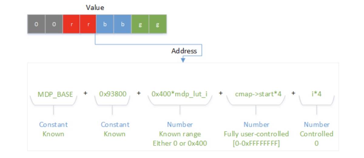

含有漏洞的代码,在for循环遍历entry这里for (i = 0; i < cmap->len; i++) 没检验cmap->len的长度的情况下,若cmap->len的值为1,执行后面的MDP_OUTP函数。会产生漏洞,此时i=0,而其他gbr 三色的值我们可控。
MDP_OUTP函数的定义为:

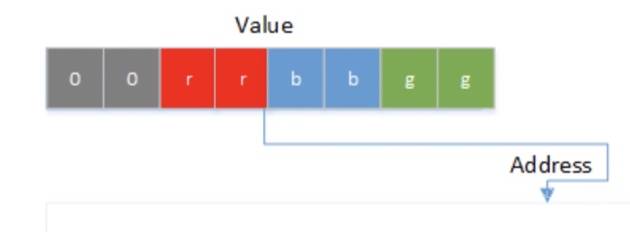

往内存映射的 I/O 空间上写数据,将 ((g & 0xff) |((b & 0xff) << 8) |((r & 0xff) << 16)))组成的数据写入到这个
地址上

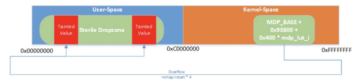

我们就拥有了一个可以在内核上可以在32位地址上任意写入6 X 4=24位值的漏洞!
要利用这个洞,前提我们得先知道MDP_BASE,mdp_lut_i这里两个变量的值。
MDP_BASE:是一个定义为常量内存映射地址的宏(每个SoC一个)
mdp_lut_i:是一个标志,在每次调用MDSSFB_SET_LUT时交替设置为0或1。这意味着0x400*mdp_lut_i的值为0或0x400。

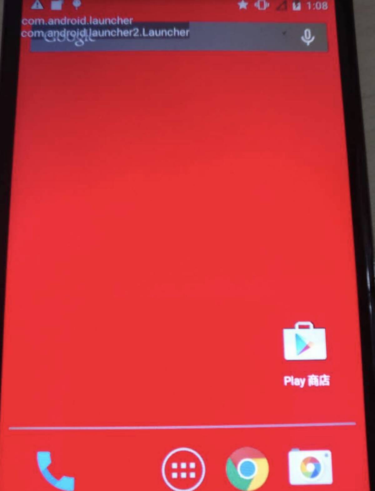

我们通过尝试一次触发使用cmap-> start值覆盖漏洞,看其覆盖的位置推出mdp_lut_i的值。
尝试往默认地址写入0x00ff0000
手机换成了红色:

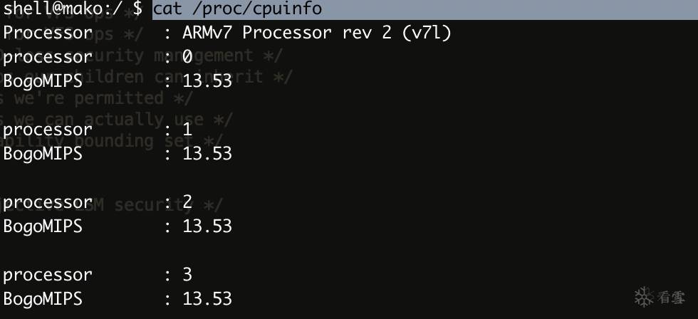

先确认我们的nexus 4机子是32位还是64位?
armv7确认是32位,若是64位会有Aarch64等64标号(也可以读取Android 的system/build.prop文件("ro.product.cpu.abilist64"))。

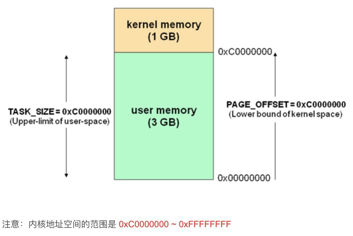

内核空间划分0~3G为用户空间,3~4G为内核空间。

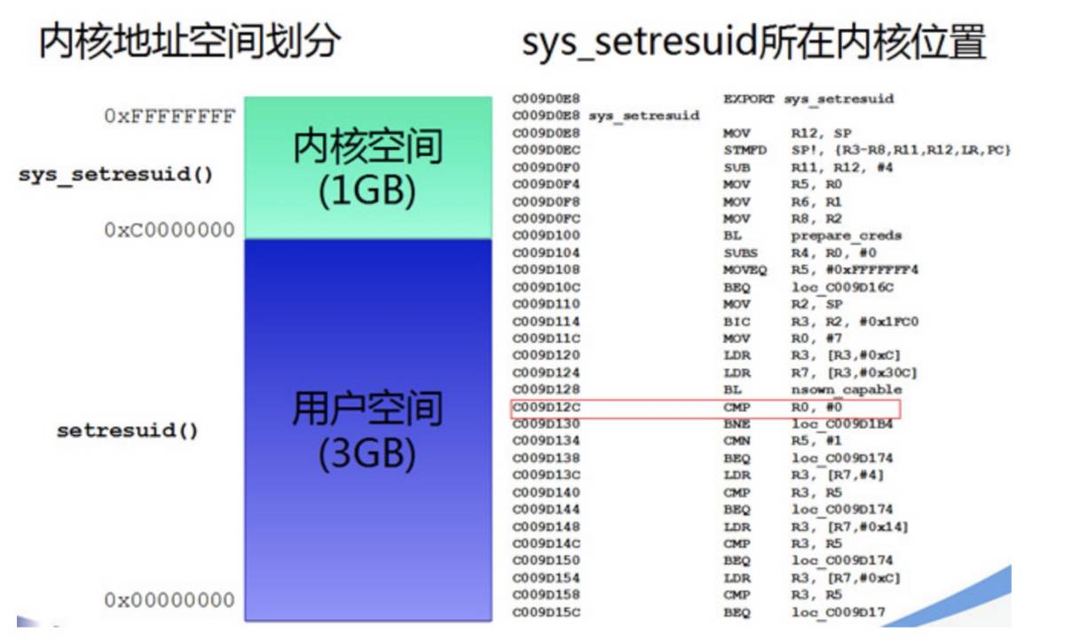

setresuid(0,0,0)可以用来设置进程的EUID,实现为当前进程提权的目的。但是普通用户直接调用并不能实现提取,原因如下:
上图中对应了内核文件中setresuid的部分代码信息,通过分析可以发现,函数在真正进行setresuid之前会对调用者拥有的权限进行检查,如上图红框中的内容,满足调用权限时,R0的值为#0,对于普通用户的调用,R0是一个非零值,所以如果我们把比较的对象#0改成一个非零值,那么setresuid的可以成功调用进行置位。
CMP R0,#0 指令为0xe3500000
CMP R1,#1 指令为0xe3500001
arm的opcaode
所以我我们提权的步骤如下:
先读取/proc/kallsyms里的sys_setresuid的位置,利用任意写将其修改成0x3e500001,执行然后setresuid(0, 0, 0)即可完成提权。
而由于我们只能控制后24位,无法写入0x3e500001到sys_setresuid的地址。此思路暂时不通。

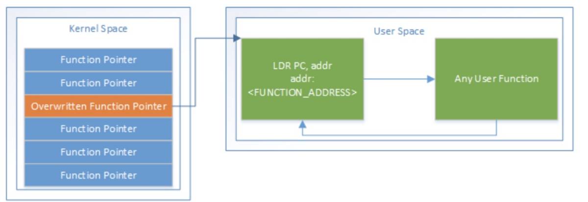

提权思路:覆盖内核里一个结构体方法的指针,将其地址指向用户态的代码commit_creds(prepare_kernel_cred(0)),最后再调用该结构体的方法完成提权。前提是我们知道commit_creds和 prepare_kernel_cred等函数地址。我们通过先patch掉kptr_restrict为我们构造能泄露内核函数地址的环境。
从内核2.6.37开始,普通shell用户没有办法从/proc/kallsyms中读到内核符号表地址。先patch掉kptr_restrict
我这里是直接在root下patch kptr_restrict
shell@mako:/ #echo 0 > /proc/sys/kernel/kptr_restrict
用此种方式无需硬编码,来适配不同的安卓/linux设备。

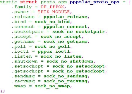

我们这里是先找到“pppolac_proto_ops”结构中找到包含函数指针的位置。这是内核中用于注册与PPP_OLAC协议的套接字交互时使用的函数指针的结构。这种结构是合适的,因为:
1.PPP_OLAC协议没有被广泛使用,因此不需要立即恢复被覆盖的函数指针
2.除了创建套接字的能力之外,打开PPP_OLAC套接字不需要特殊权限
结构本身是静态的(因此存储在BSS中),并且没有标记为“const”,因此是可写的
因为我们只可控后24位,我们在0x00100000这个用户空间地址构造跳到payload的跳板trampoline,并将跳板trampoline的地址写到pppolac_proto_ops结构体的地址PPPOLAC_PROTO_OPS_RELEASE上。当我们执行socket. close()函数时jump到跳板里执行我们提权的payload。

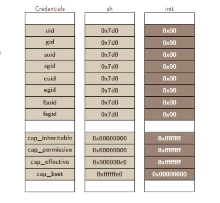

跑exploit的结果如下:这里我们发现已经修改过task_struct结构的进程的id,为何groups依然为1003(graphics)?
正常情况下sh和有root权限的init进程的cred结构值如下:
