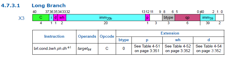

brl 指令如下:
其中:target64 = IP + ((i << 59 | imm39 << 20 | imm20b) << 4)
应该是由于 IDA 在取 imm39 时取的 0-38 bits,按照文档应该是 2-40 bits。
登录后可查看完整内容

不是有7.1的嘛你试试,可能6.8的指令集不全
