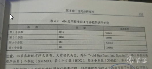

在加密与解密这本书中说x64应用程序前4个参数分别是利用寄存器 RCX , RDX, R8, R9来传递,但是在今天做一道ctf题时上面是rdi是第一个参数,rsi是第二个参
数,rdx第三个,rcx第4个参数,,,,并且我上百度查了一下也是这样,,,这里有点蒙圈,小白一个,希望大佬能够解答!感激不尽、
1.百度搜索
2《加密与解密》第四版 135页

不同编译器有不同的选择,本身寄存器都属于通用寄存器,是完全一样的。
MSVC是RCX这套。
GCC是RDI这套。
