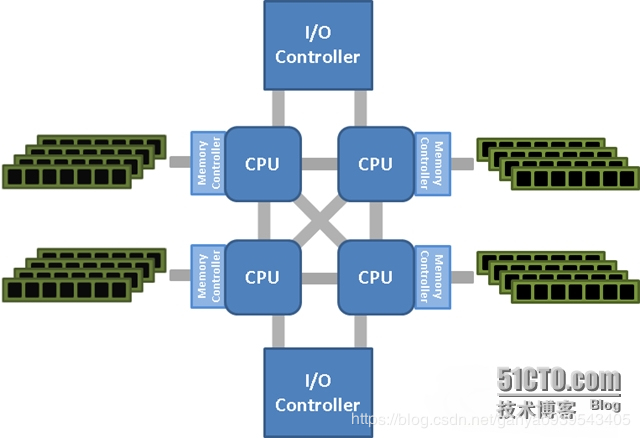

PMM(Physical Memory Manager),物理内存管理器,这是 Zircon 用来统一管理物理内存的机制。
现代计算机为了拓展规模,在无法在单片 die 中塞入更多核心的情况下发展出了 NUMA 架构,简单的来说就是使用多路 CPU,而内存是挂在每块 CPU 的内存控制器上的,也就是说,每块 CPU 都有自己管理的内存,这样内存就被分割成了一片片区域。
在这里插入图片描述
PMM 使用 PmmNode 数据结构表示每片内存。每个 CPU 内存控制器下的内存不可能都是插满的,这样的话就必然会有内存空间的断续,PMM 将一块连续的内存区域抽象成 PmmArena,这样:
PMM 下管理着多个 PmmNode,每个 PmmNode 下又管理着多个 PmmArena。
