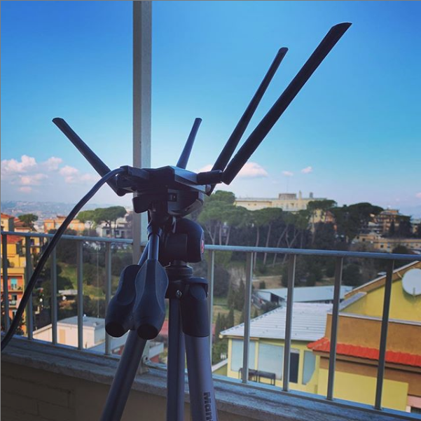

我们假设你的无线网卡支持监听模式和数据包注入(我使用的是AWUS1900搭配这个驱动),并且你安装了一个能用的hashcat(需要v4.2.0或更高版本,理想情况下支持GPU)用来破解,你还要知道如何正确使用它来进行字典攻击或是暴力破解,因为这篇文章不会教你如何设置掩码和生成适当的字典。

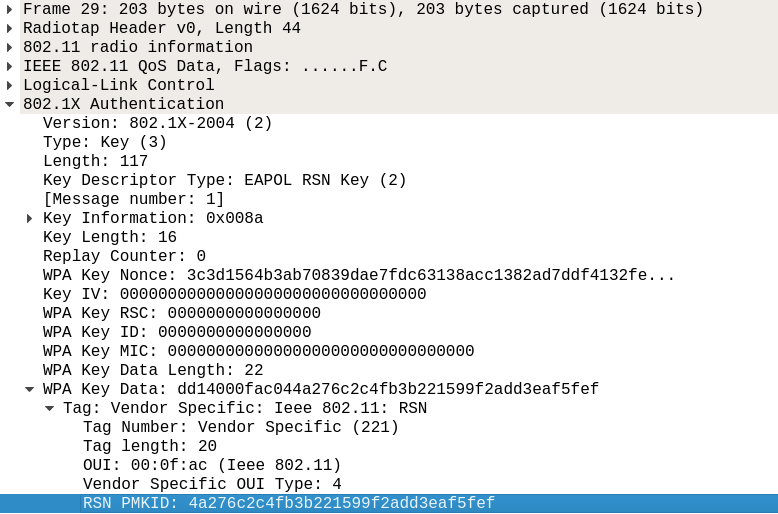

当有人正在关联时,有大量的现代路由器会在 AP 自己发送的EAPOL的第一帧后附加一个可选字段,也就是所谓的 鲁棒安全网络(Robust Security Network),其中包括 PMKID
pmkid
在原来的文章中解释过,PMKID 由我们已知的数据生成:
因为 "PMK Name" 字符串是常量,我们知道 AP 和站点的 BSSID 以及和从完整4路握手包中获取的相同的 PMK,这就是 hashcat 用来破解 PSK 并恢复密码的全面所需信息。这里是新的 wifi.assoc 命令开始起作用的地方:不同于在之前的攻击方式中展示的取消现有客户端的连接那样,我们仅开始关联目标 AP 并监听包含 RSN PKMID 数据的 EAPOL 帧。

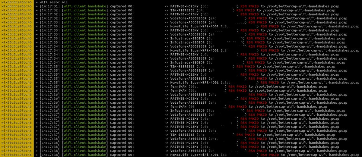

我们仍在信道1监听(因为我们之前设置了 wifi.recon.channel 1),让我们向每个 AP 发送一个关联请求看看谁会相应有效的信息:
附近所有可被攻击的路由器(让我重申一遍,其中有大量是可被攻击的)会开始向你发送 PMKID,bettercap 会将它们转储成寻常的 pcap 文件:
assoc
