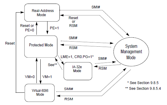

系统管理模式(SMM)是一个Intel CPU模式. 通常也称为 ring-2 , 因为它的特权高于内核或者虚拟层. SMM拥有自己的内存区段, 叫作SMRAM, 可以阻止其他模式的访问. SMM可以被看作是一个"安全世界(secure world)" , 与ARM上的Trust Zone类似. 然而, 它最初的目标不是提供安全特性而是用来处理计算机特别的需求, 比如高级电源管理(APM, 已被ACPI代替). 现在它也被用来保护对含有UEFI代码的SPI闪存的写入访问.
Intel手册中"处理器工作模式之间的转换"
如上图所示, SMM可以从任一"普通"模式访问. SMM也支持16bits, 32bits和64bits, 这使得它成为所有其他模式的备份. 在普通模式和SMM之间的转换是由系统管理中断(SMI)触发时产生的. 当该中断触发时, 处理器切换到SMM: 它首先将现在CPU的状态保存到名为"保存状态(Saved State)"的内存区域(确保之后能够恢复), 然后切换包括指令指针在内的上下文, 使其执行SMRAM中的代码.

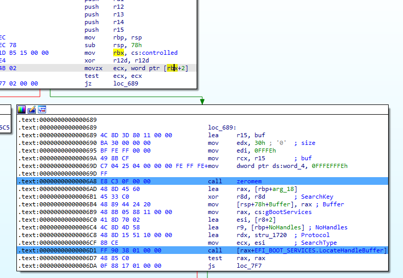

这个处理程序的第一件事情是根据结构体中两个字段计算出一个值, 并在调用内部函数之前将它设置为一个全局变量(controlled):
其中的handler_internal_3E00函数以两个十分有趣的基本块开始:
_handler_internal_3E00函数的开头_
它做的第一件事是检查*(controlled+2)处的值是否为0, 如果是0的话会在一些奇怪的命令(没错, 它实际上是在0x4的地址处写入0xFFFEFFFE, 因为我们实际上在没有任何保护的物理内存中, 这样做不会引起崩溃)之后调用EFI_BOOT_SERVICES.LocateHandleBuffer函数.
从SMM中调用这个函数的问题在于, EFI_BOOT_SERVICES是存储在普通世界的一个服务表. 攻击者可以轻易地修改EFI_BOOT_SERVICES表中的地址, 然后获取任意调用. 这种类型攻击通常叫做 SMRAM的外部调用, 它们基本相当于从内核区域调用用户区域的代码.

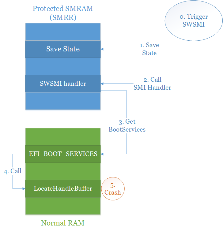

此时如果我们想要利用SMRAM的外部调用触发0x3E00处理程序的代码, 会发生下面的事情:
触发外部调用
我们以正确的数, RSI中正确的值以及内存中正确的值触发了SWSMI, 实现外部调用.
CPU会将现在状态在SMRAM中某处保存.
一些代码会被执行(包括切换到64位), 我们的SWSMI处理程序会被调用.
0x3E00处理程序会搜索内存中EFI_BOOT_SERVICES.LocateHandleBuffer函数指针.
然后调用该函数.
再之后...它就会崩溃. 因为SMM_CODE_CHK_EN被激活, 对普通世界中的代码调用永远不会执行, 所以原本的代码如果不经任何修改根本不能用.

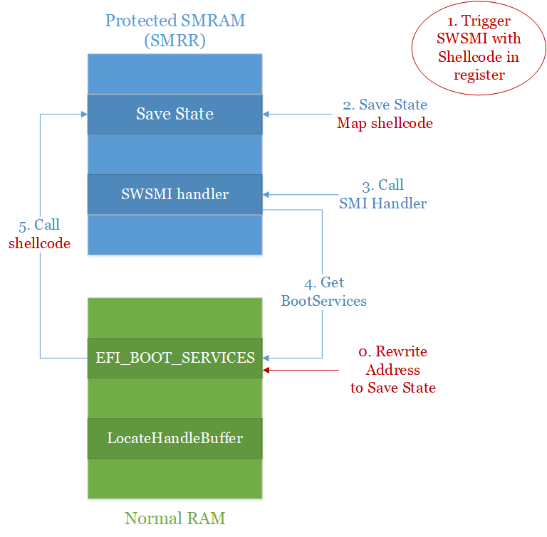

现在我们知道了, 目标是能稳定地在SMM中执行我们的代码, 希望能在有相同漏洞的两个不同固件之间实现移植可用. 为了做到这点, 我使用了在之前另一篇博客Code Check(mate) in SMM.中提到的技术.
基本方法是利用切换到SMM时CPU设置的保存状态. 保存状态总是位于SMBASE + 0xFC00处, 并且包含大量的通用寄存器允许我们来控制(在最好情况下)0x80字节的内存:
因为所有东西都使用的是物理内存, 并没有启用任何的内存保护, 保存状态的内存会被执行, 0x80字节远远足够我们在其中放置shellcode, 从而允许我们获取完整控制.
现在会是以下流程:
绕过CodeChk的方法
首先我们将EFI_BOOT_SERVICES结构中的LocateHandleBuffer地址重写为我们放置shellcode的寄存器的地址.
然后我们用保存在寄存器中的shellcode触发SWSMI. 我们仍需满足所有限制条件来调用我们的处理程序, 不过这会给我们的shellcode留下足够的空间.
CPU之后会在SMRAM中保存我们的状态, 从而实现了shellcode的映射.
我们的SWSMI处理程序会被调用, 其自身调用0x3E00处理程序.
EFI_BOOT_SERVICES.LocateHandleBuffer的函数指针会被保存状态中的地址取代.
我们的shellcode会被调用, 因为保存状态位于SMRAM, 从而不会触发SMM_CODE_CHK_EN.
这个方法非常简单, 允许我们独立于固件代码来映射SMRAM中的shellcode. 不过这里有个小问题: 我们不知道SMBASE, 它是用来计算保存状态的基地址的.

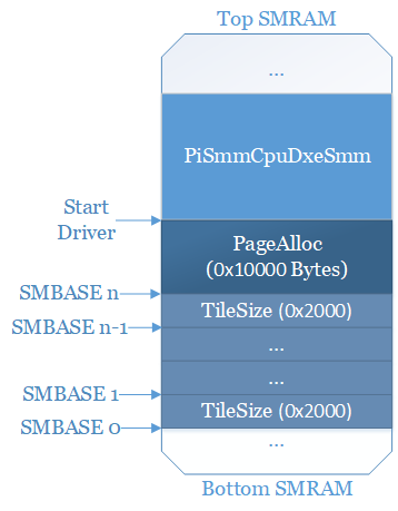

SMBASEPiSmmCpuDxeSMM驱动中初始化, 这个驱动是开源的, 并且在edk2中可用. 当初始化SMBASE时, 它做的第一件事是计算需要保留内存的大小. 因为每个CPU都需要一个SMBASE, 因此保留0x10000是不够的, 但是为了优化内存空间, 驱动会避免为每个CPU保留那么多的内存. 驱动会计算TileSize来决定SMBASE的偏移量应该是多少, 尽管计算是在驱动中动态完成的, 但实际上这个偏移量总是0x2000字节. 我们现在知道了SMBASE的相对位置, 以及0x10000 + TileSize * (number_of_cpu - 1)字节内存会被保留.
为了保留内存, 驱动会在SmmAllocatePages函数上使用包装器, 并且不会指定一块特殊地址来映射这段内存. 默认情况下, SmmAllocatePages会先尝试搜索可利用空间表(freelist), 如果没有结果的话会使用最高可用地址. 在启动的时候没有理由会释放这么大段内存, 意味着我们可以放心地忽略可利用空间表. 关于SmmAllocatePages的最后一个有趣的地方是, 它也用来映射SMM驱动, 并且当完成对SMBASE的分配时, 我们知道了最后分配的驱动是PiSmmCpuDxeSMM驱动. 此时我们知道了内存布局如下图所示:
SMBASE周围的内存布局

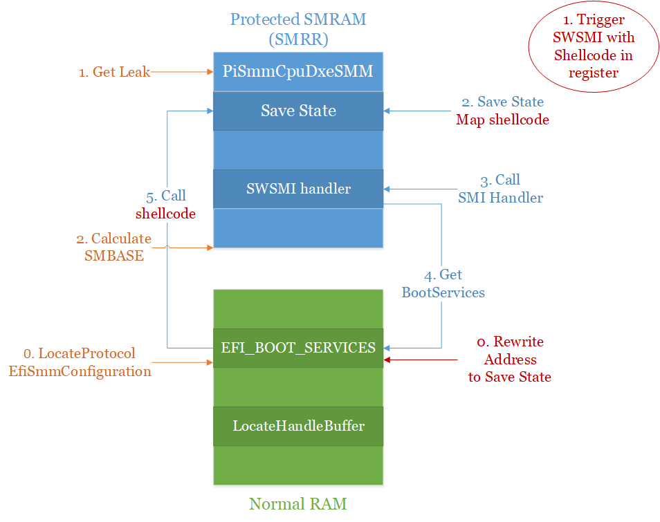

我们还是没获取到SMBASE, 但是我们开始对它周围有了一个不错的了解, 而且碰巧的是, PiSmmCpuDxeSMM注册了一个普通世界的协议:
gSmmCpuPrivate->SmmConfiguration位于PiSmmCpuDxeSMM驱动中, 而且因为它是注册在EFI_BOOT_SERVICES, 它的指针和关联的GUID(gEfiSmmConfigurationProtocolGuid)会保存在普通世界. 利用EFI_BOOT_SERVICES.LocateProtocol我们能获取到该指针. 奇怪的是这好像它"故意"而为之: 这个协议在启动阶段被普通世界的驱动使用, 而当它们使用该协议的时候, SMRAM还没有被锁住. 然而它本可以在SMRAM被锁住时卸载该协议来避免这样的泄露情况. 因为这个驱动是edk2中的一部分, 所以大多数固件都集成了它, 这个方法因此在不同厂商的固件中有了基本的可移植性. 如果你想要了解关于该泄露的更详细的信息, 在我之前的一篇博客中有讲.
利用这个泄露, 我们能计算出PiSmmCpuDxeSMM的基地址(base = leak - off), 再利用基地址得到SMBASE的地址(base - 0x10000 - tilesize * (numcpu - 1)), 从计算结果中得到保存状态的地址. 在使用该方法时, 我遇到了一个问题, CPU的实际数目(numcpu)并不与现实情况相符, 花费了我一段时间来找出这个错误. 利用普通世界可访问的EfiPiMpServicesProtocol可以得到用于计算的正确数字.
此时我们有了用于利用漏洞的一切东西:
漏洞利用的完整步骤
首先我们需要得到保存状态的地址:
然后我们需要触发漏洞利用:
