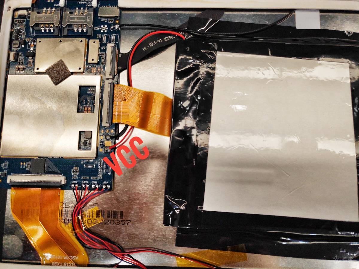

搜到MTK芯片有个模式叫MTK Preloader(工厂刷机模式),工厂量产设备时用它可以快速刷写系统,配套的工具叫SP Flash Tool,基本被用来救砖。这种工厂刷机模式非常类似高通的QPST(9008模式),都是由固化在芯片里率先启动的bootrom提供的功能。由于bootrom没法篡改,系统总能黑砖下起死回生。
进入这种模式时差不多都是组合键或者直接短接SOC上的特定触点,手机启动后就会开启一个串口。然后PC端按照约定协议,发送一个用于继续执行的第2阶段的程序文件过去(高通叫prog_emmc_xxx.mdn,MTK一般是MTK_AllInOne_DA.bin)。接下来这个二进制程序会开始执行,并且继续和PC通信,实现改写分区的任务。
SP Flash Tool就是PC端用于和进入这种模式的MTK设备通信的软件,相比高通设备要四处寻找prog_emmc文件不同,MTK设备有个比较通用的 MTK_AllInOne_DA.bin文件作为第二阶段的代码。工厂模式除了可以刷写分区,还能读取分区内容回传。
一般使用这种模式时,读写分区要有个配置文件MT6580_Android_scatter.txt,里面用于配置各个分区所在的磁盘偏移,这样软件才知道你要读的分区究竟在哪。随手打开了一个之前下载的MT6580设备的ROM,就找到了这种配置文件:

一般进入这种刷机模式,需要把电池扣下来,让设备完全断电,然后再把电池放回去,这时插上USB线后就能检测到串口了。软件必须提前执行读或者写的指令,因为该模式可能只有几秒钟的时间窗,窗内没有收到第二阶段的文件就逾期不候了。麻烦又开始了,这个PAD拆开后盖看,电池是焊在板子上的,哪有电池让我扣啊。实在不得已,只能把红色VCC的电源线线焊下来了。
每次进入这种模式时的步骤就变成了:右手食指把红线压回原触点,左手迅速把USB线插入。
经过一段时间的练习,我已经可以大概率地进入工厂刷机状态了。接下来,软件上配置好READ BACK,点击按钮,然后进行左右手互搏后,就完成了一次分区读取。显然,按照之前的剧本惯性来看,仍然没有那么顺利,从 0x1D200000读取回来的果然不是boot.img
