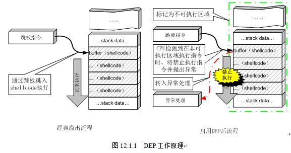

四、NX(DEP)
NX即No-eXecute(不可执行)的意思,NX(DEP)的基本原理是将数据所在内存页标识为不可执行,当程序溢出成功转入shellcode时,程序会尝试在数据页面上执行指令,此时CPU就会抛出异常,而不是去执行恶意指令。
工作原理如图:
gcc编译器默认开启了NX选项,如果需要关闭NX选项,可以给gcc编译器添加-z execstack参数。
例如:
gcc -z execstack -o test test.c
在Windows下,类似的概念为DEP(数据执行保护),在最新版的Visual Studio中默认开启了DEP编译选项。
