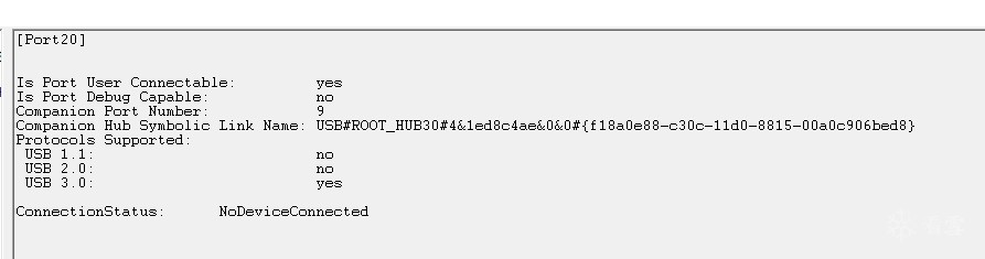

所有的usb3.0端口都不支持调试,这个能手动打开吗

山总都打不开,我们怎么可能打开。

usb3.0支持调试,有专用线缆

usb3.0支持调试,有专用线缆
是的,但是貌似较老的主板都不支持usb3.0调试
那较老的主板哪来的usb3.0接口?
