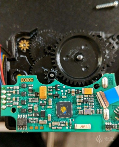

Nuki生产了一款电子智能门锁,它的智能模块和现有的机械钥匙模块集成在一起,这款智能门锁主要是通过蓝牙连接,也可以通过连接WIFI无线网络进行远程操作,现在我将 Nuki Lock (version 1) 和  Bridge (version 4)分开进行介绍,深入研究这两个设备内部的功能。
当第一次进行拆卸时,大多数齿轮都会分开,需要尝试几次才能将它们重新组合在一起。最棘手的部分是连接到伺服系统的杠杆系统,它接合着旋钮。
可以从主PCB上观察到智能锁的核心是赛普拉斯CY8C4248LQI-BL483,这是一个蓝牙4 BLE模块。我还观察到SSD内存芯片(2MBAdesto AT25SD161)和 5-pin 引脚端口,我假设它们连接到芯片的串行引脚上并可以用于调试。
在重新组装的时候,我不得不重新焊接其中的一根电机线,因为它们很薄并且容易断裂,在所有部件中,电机具有最短的寿命,但更换挺简单的。

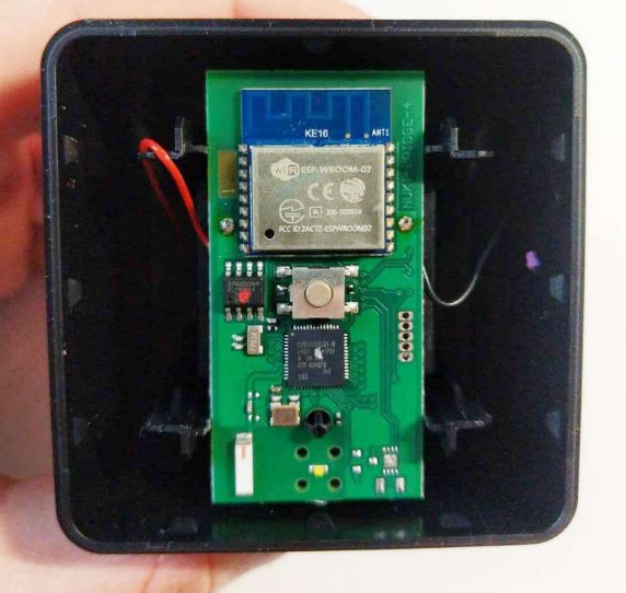

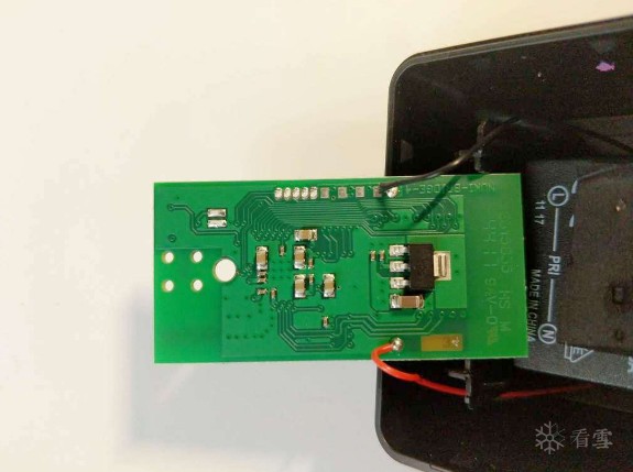

Nuki Internet Bridge通过WIFI为Smart Lock锁提供了连接和远程访问功能。通过连接到本地网络,它提供了一个HTTP API,供应用程序集成(比蓝牙API更简单),并且还可以通过Nuki  APP或Nuki Web界面来控制锁。
该设备是一个更简单的硬件:
WIFI是由Espressif ESP-WROOM 02公司提供的,这是一款很受欢迎的版本,带有集成的2MB闪存。
蓝牙部分由与锁相同的赛普拉斯蓝牙芯片提供,可以看到随附的2MBSpansion FL116KIF4内存模块(备用链接)。
