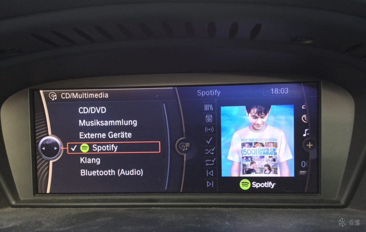

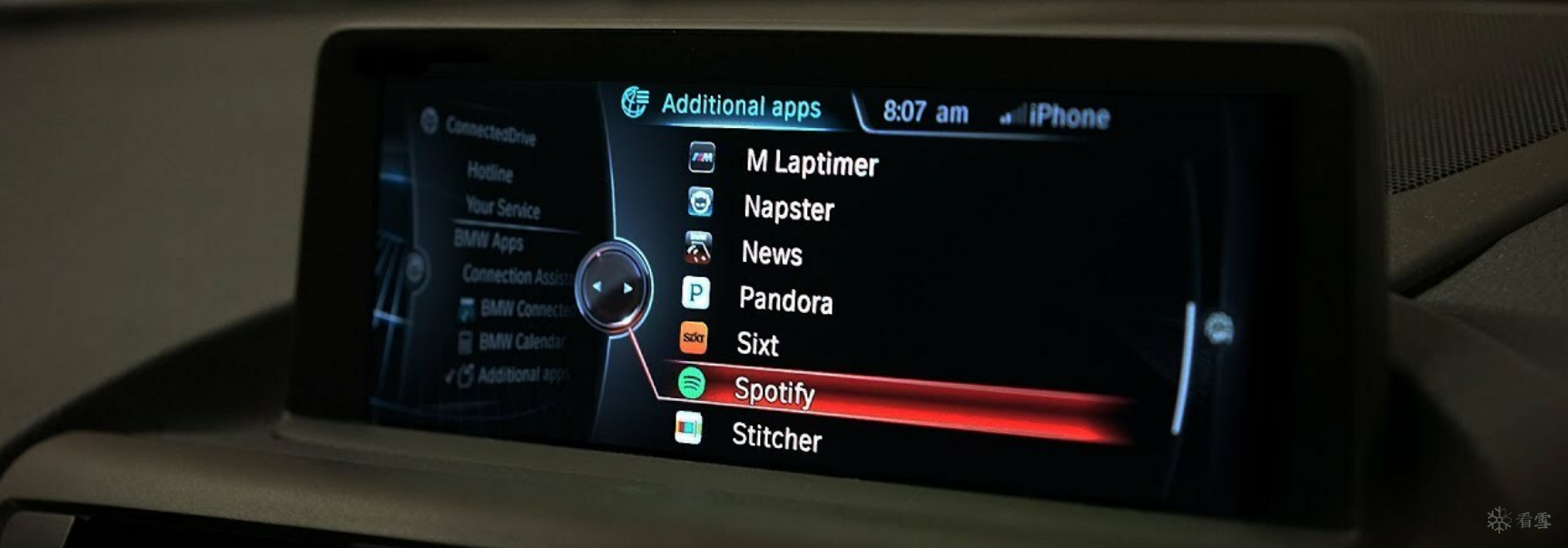

2016年,我开始研究宝马,对IDrive和BMW Connected Apps有了基本认识,通过一些蓝牙协议,我手机上的Spotify会被添加到桌面上的音乐列表中。单击条目会显示一个丰富的用户界面,提供了很多浏览选项以选择播放列表并根据当前歌曲启动广播电台,这比蓝牙音乐控件更具交互性。
这激发了我对宝马app分析的好奇心,制造商添加应用程序可以自动升级汽车,不必局限于制造商在车上加载了哪些应用程序。也不需要从口袋里拿出手机并看着手机屏幕来切换音乐,可以使用带有信息娱乐屏幕的触觉控制器旋钮来安全地控制任何应用程序!
但是,与蓝牙一样,这种体验并不十分流畅。有时其他蓝牙应用程序协议无法连接,有时个别应用程序本身也不会响应。在Spotify论坛上寻求帮助的呼声也被忽略了,BMW Connected应用程序的评论糟透了,没有任何修复的迹象。
此外,与iPhone上可用的应用程序相比,适用于Android的BMW Connected仅共享了非常有限的应用程序选择:仅Spotify和iHeartRadio,以及基本的日历应用程序。由于我喜欢其他音乐应用程序,因此我致电BMW支持,询问是否可以访问BMW Ready SDK,以便可以构建自己的应用程序,他们拒绝了这种做法。

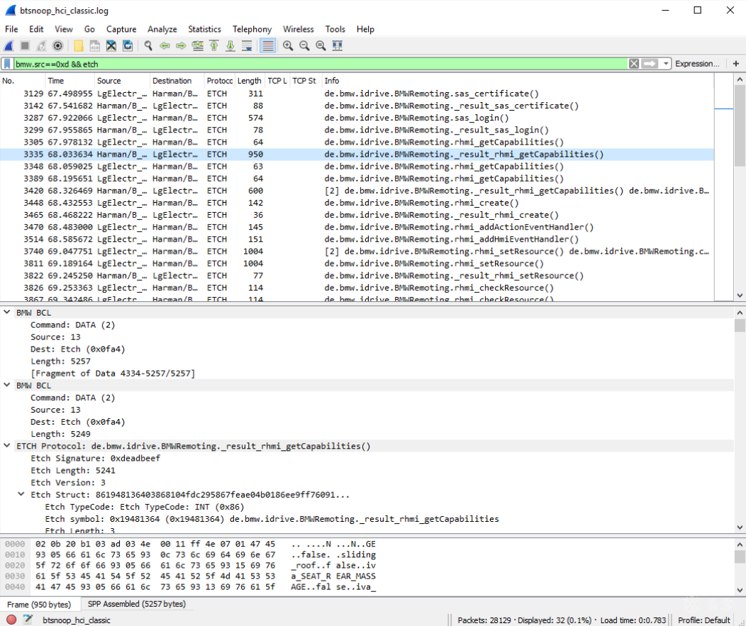

蓝牙是一种标准协议,我只需要学习对汽车说些什么,Android内置了Bluetooth Capture日志记录!我只记录电话应用程序对汽车说的内容,然后看看发现了什么:
这个SPP协议似乎有很多有用的信息:我看到了一些X509证书,一些XML数据,一些看起来像歌曲元数据的字符串,还有很多东西!
我开始注意到大多数数据包的前一个字节中的模式:第0个字节为0,第一个字节为1或6,第二个字节为0,第3个字节通常很低,接下来的字节几乎总是0x0FA4。我发现接下来的2个字节是剩余数据的长度,接下来的4个字节的数据几乎总是0xDEADBEEF
编写 Wireshark Lua插件来帮助我理解数据,将第一个字节解析为名为Val1,Val2,Val3和Length的4个16位值,然后输出剩余的数据字节。
似乎该协议用于将连接多路复用到单个蓝牙串行套接字,而Val2是不同的连接ID。在Wireshark中解析了该字段之后,我可以使用显示过滤器来遵循单个的通信流程。
经过一番研究,我发现了一篇文章,解释了宝马将Apache Etch用作“用于BMW Apps的基本通信协议”。速浏览Apache Etch文档可确认这0xDEADBEEF是每个Etch RPC调用开始时的魔术标识符。因此,这意味着我只需要将每个BCL流解码为Apache Etch数据包,Wireshark的内置Etch解析就会解析数据!

因此,只是通过自定义哈希运行此名称列表,然后将结果文件提供给Wireshark,就会获得协议转储文件!

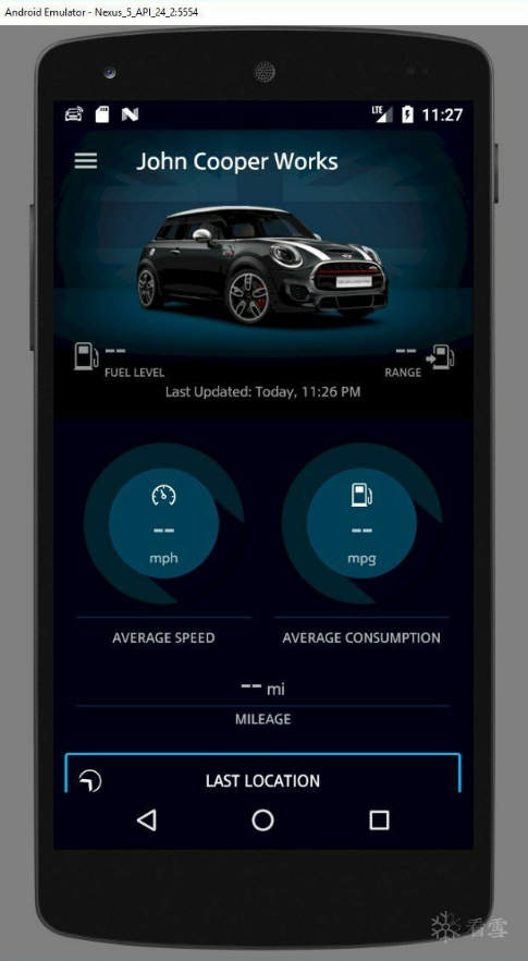

Etch对象带有NotImplementedExceptions,因此很容易看到官方应用程序发出了哪些调用。在填写完我需要使官方应用程序满意的Fake Car资料后,该应用程序(在模拟器中运行)使用提供的VIN号下载了从未与之实际连接的汽车的图像:

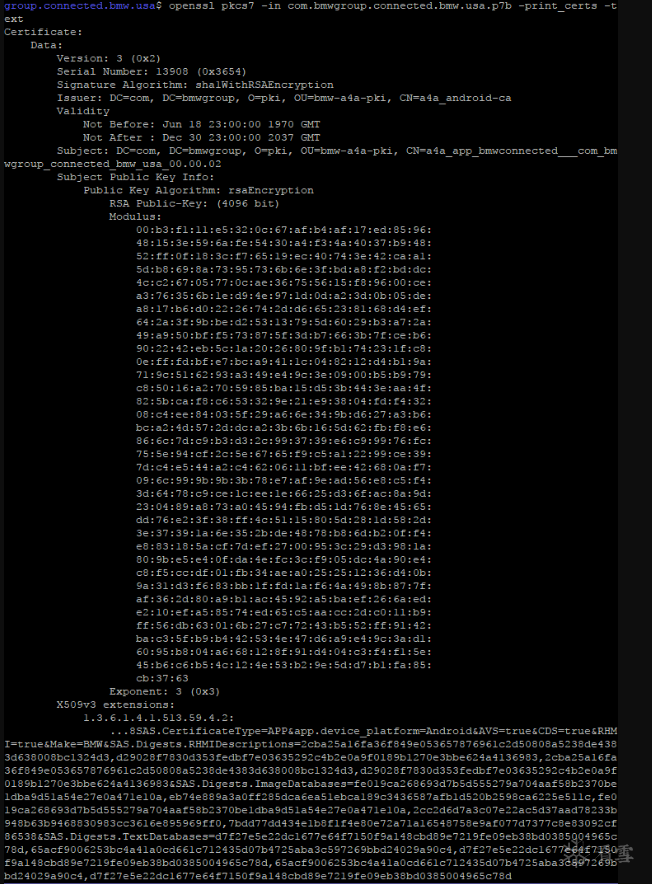

从应用程序到汽车建立新的连接时,它所做的第一件事就是向汽车发送PKCS7证书。汽车以随机数作为响应,应用程序应以一些身份验证数据作为响应。
该证书由BMW CA签署,因此没有真正的解决方法。但是,仅从应用APK中提取文件即可轻松获得这些证书,而主要的联网应用大约包含10个。

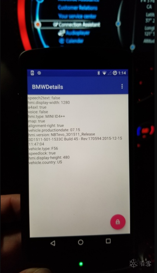

掌握了这些知识后,我迅速构建了一个测试应用程序,试图使我第一次与汽车建立联系!官方应用程序从查找数据包捕获中所做的第一件事之一就是调用rhmi_getCapabilities以获取汽车支持的功能标志列表。
这涉及实现一个BroadcastReceiver来侦听汽车的连接通知,充当SecurityService的客户端以准备好挑战随机数,并实际使用适当的连接详细信息实例化Etch代理对象。
在台式机和车库之间经过数次尝试之后,我成功建立了连接!

我在身份验证证书中找到了SHA256校验的列表,原始资源与这些校验和匹配。这意味着我无法更改任何窗口小部件布局或图形包。这主要是<entryButton>组件的问题,该组件被硬编码到图形包中的特定图标,因此,基本上任何创建RHMI应用程序的应用程序都将显示属于原始身份验证证书的应用程序图标。

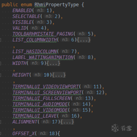

最初,我很失望:如果我被锁定在原始的小部件布局中,那么我将无法构建一个自定义的应用程序。但是,有时rhmi_setProperty在Wireshark捕获中看到了正确的调用,并且小部件布局中的某些组件<properties>定义了一个集合,但是属性是由数字ID定义的。
事实证明,Java字节码确实很容易反编译,我发现此RhmiPropertyType枚举包含整个列表。
因此,即使无法更改窗口小部件配置,也可以设置窗口小部件属性,包括可见性,位置和大小,这仍然具有很大的灵活性。
