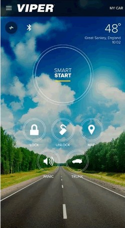

第三方CalAmp公司为Viper Smart Start警报器提供后端服务,该漏洞是一个在 IDOR 上的“修改用户”请求。虽然其他API都正确检查了授权,但是未正确验证/ users / Update / xxxxx请求。因此,可以发出恶意请求以更改任意用户密码来登录,从而允许与警报器交互。合法用户已被锁定在其帐户之外,无法访问警报装置。

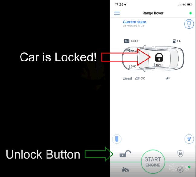

所以,我们实地跟随它......
远程关闭警报警报器和闪光灯,司机现在开始查看哪里出了问题。我们已经设置了防盗装置,所以他们无法开走,并且已经取消了对警报帐户的访问权限,因此他们无法重置防盗锁。
我们还可以使用工具克隆警报密钥卡,就可以解锁汽车的大门。
现在小偷就可以开着车开走了。
