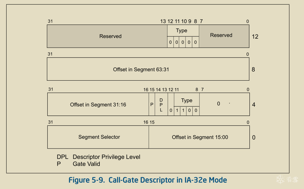

最近在看x86_x64体系探索及编程这本书学习在x64下的保护模式(好像应该叫做长模式?),看到了调用门的时候想着做个实验看看,门描述符都构造好了,就是卡在怎么调用上了...
根据书上给的x64调用门结构和intel白皮书里面给出的结构知道,x64下面调用门没有太大改变,只是多了8个字节,多出来的八个字节的低4字节记录函数偏移,高4个字节全部写0。

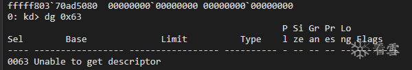

这是我通过windbg构造的调用门描述符
这是根据调用门在gdt表中得出来的选择子:0x63
这是第一个问题,在windbg里面,用dg命令显示这个选择子,提示不识别
这是为啥??难道x64下面和x32下面算选择子index的方法不一样?
