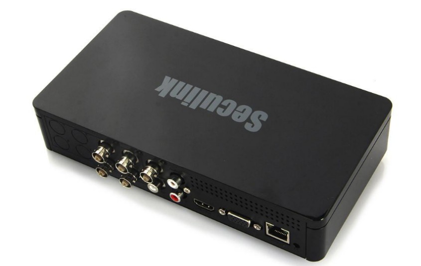

用于测试的DVR设备被称作“Seculink”
物理接口:
2个USB端口(用于控制GUI控制台的鼠标)
用于连接外接显示器的HDMI端口(VGA)(用于GUI和摄像头视图)
用于模拟闭路电视摄像机的4个BNC连接器
内部的SATA端口用于连接存储器来记录视频
用于网络访问的以太网端口
用户界面:
使用HDMI(或VGA)作为输出可以直接访问
通过HTTP进行网络访问来查看,控制摄像机
可直接访问Web界面,默认用户为“admin”,默认密码为空
在设置强密码之后,用户可能会觉得很安全了,其他人无法访问设备,但是人们经常将DVR设备的Web端口(tcp / 80)从安全的LAN(局域网)转发到WAN,以便从公网访问DVR(通过Shodan可以搜索到)。
