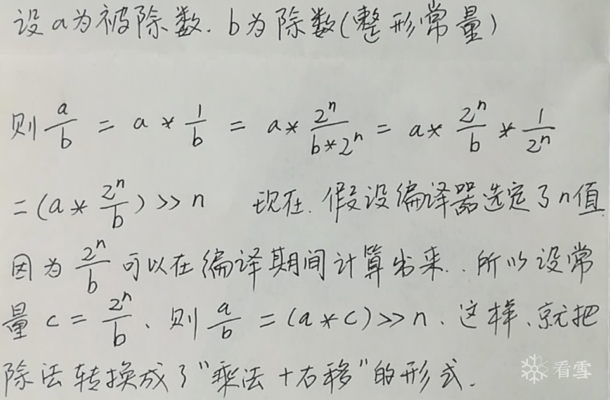

对于除法操作,如果除数是2的整数次方,那直接右移就可以了。比如:R0/4可以用R0>>2代替。如果除数不是2的整数次方,那如何优化呢?简单写一下原理:
结合示例来看:

那么这个结果,与上面提到的除法优化原理(a/b = (a*c) >> n,其中c=(2^n)/b)吻合吗?
从“(a * 0xAAAAAAAB) >> 33”可知,编译器选择的n值为33,那么c=(2^33)/b。这里除数b为3,所以c=(2^33)/3=2863311530.67,向上取整为2863311531,换成16进制,即:0xAAAAAAAB。所以,这里编译器所做的优化与上面提到的优化原理正好吻合。刚才有一个c从2863311530.67向上取整为2863311531的操作,那么c的值就有一个0.33的误差。那为什么这个误差不会影响到最后的计算结果呢?这个是可以进行推理证明的,可以参考:924K9s2c8@1M7s2y4Q4x3@1q4Q4x3V1k6Q4x3V1k6%4N6%4N6Q4x3X3g2U0L8X3u0D9L8$3N6K6i4K6u0W2j5$3!0E0i4K6u0r3M7$3S2A6L8X3g2K6y4K6N6Q4x3V1k6H3i4K6u0r3y4o6p5^5z5e0l9%4y4q4)9J5k6h3S2@1L8h3H3`.

除法优化原理:a/b = (a*c) >> n,其中c=(2^n)/b。
由(R0 * 0xCCCCCCCD) >> 34,可知n=34,c=0xCCCCCCCD。根据c=(2^n)/b,可知b=(2^n)/c=(2^34)/0xCCCCCCCD=4.99999999971,即b=5(因为c值有一个很小的,不影响除法运算结果的误差,所以这里得到的值近似5)。所以,上述3行汇编代码对应的高级代码即:R0/5。与实际的源码正好对应的上:
