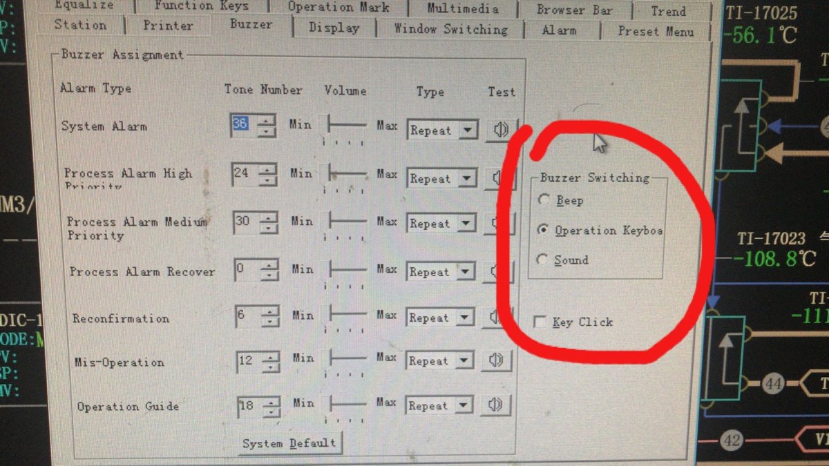

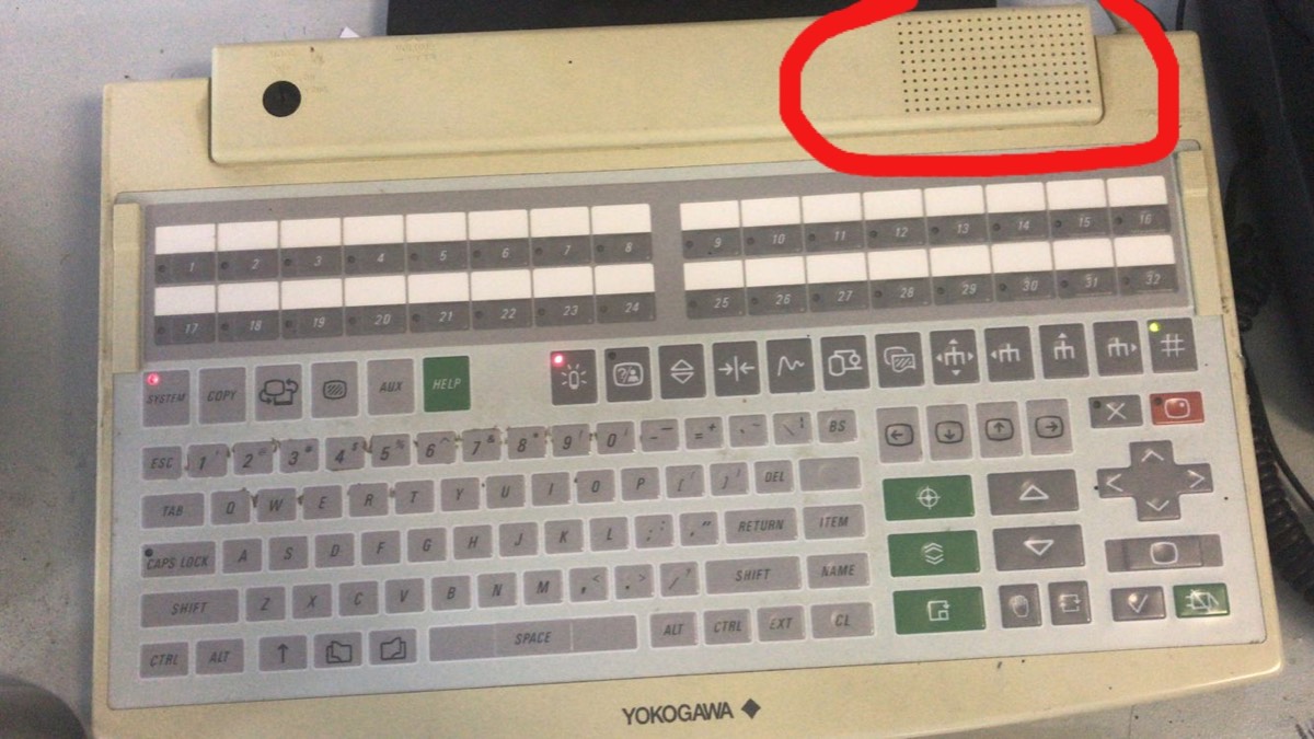

事情是这样的,我们公司使用的这个键盘右上角 有个蜂鸣器,我想看他发声音是怎样实现的,就觉得应该是跟键盘的驱动通信了,我在软件WriteFile,ReadFile,DeviceIOConTrol,PlaySound函数下断点, 刻意让蜂鸣器发声,但是这四个函数均没有断下,跪求大佬给晚生一些思路,这里先谢拜

hzqst \\??\\Beep 带手子最爱
大佬 我在函数beep和messageBeep均没有断下,他这个发声音的选项是硬件

VCKFC 这个用的好像是 Beep() 吧

应该是键盘内部电路直接驱动的吧
