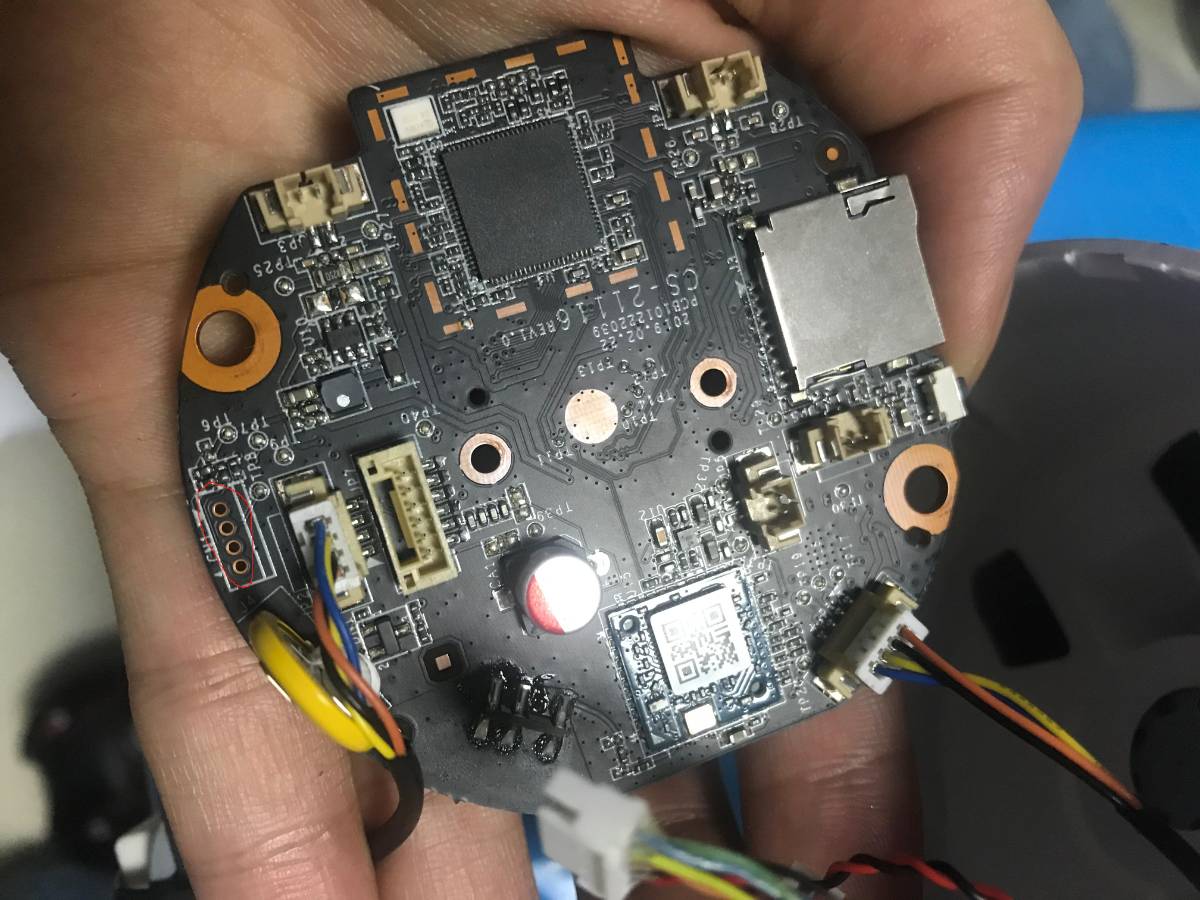

某宝买了两款热销网络视频监视器,一款一百多元,一款上千块
拆下来看了下主板,大体模块是一样的,有wifi模块和一个SOC SD口。
查看丝柔并没查到CPU信息, 猜测价格差距这么大 应该是Soc集成的cpu不同。
研究摄像头板子主要目的是想研究sensor内核模块的实现,来修改原始位图来达到某种效果,比如,加水印,替换原始图片等等

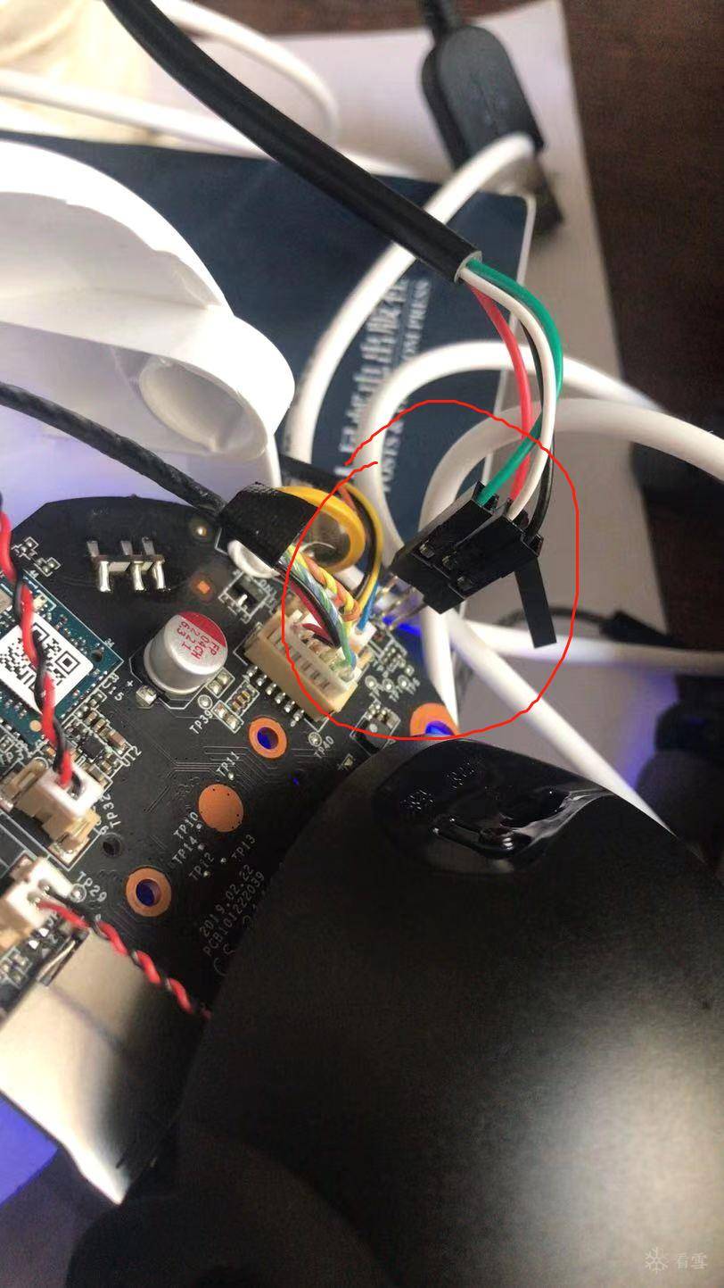

下面来调试一下这款板子,调试口有4个(左侧小孔),但只需要三个针脚就可以。
在串口中接入针脚,使用rs232线连接,连接前最好使用万用表测量下电压 防止接线错误
不同板子有可能也会使用rs485.(会影响putty输出信息)
在Windows使用putty 设置:串口115200连接 再接通摄像头电源

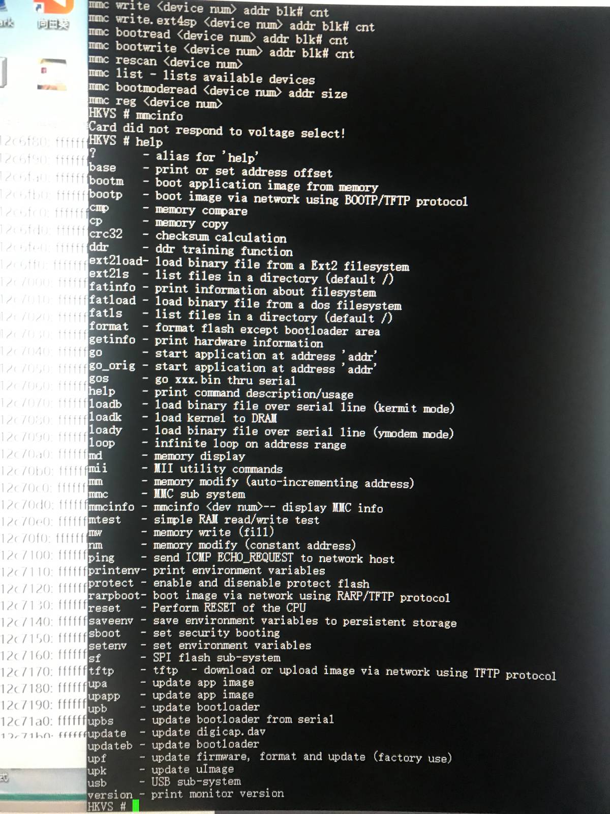

可以看到按crtl+u进入u-boot
help查看uboot支持命令行,
内核启动地址为80008000
看过u-boot源代码的同学都应该知道,u-boot使用了一个技巧,因为linux内核完整数据有一个 linux header, 所以在加载时实际减去了header本身大小,实际内核加载地址为80007fc0
进入u-boot命令行 help查看一下支持的命令

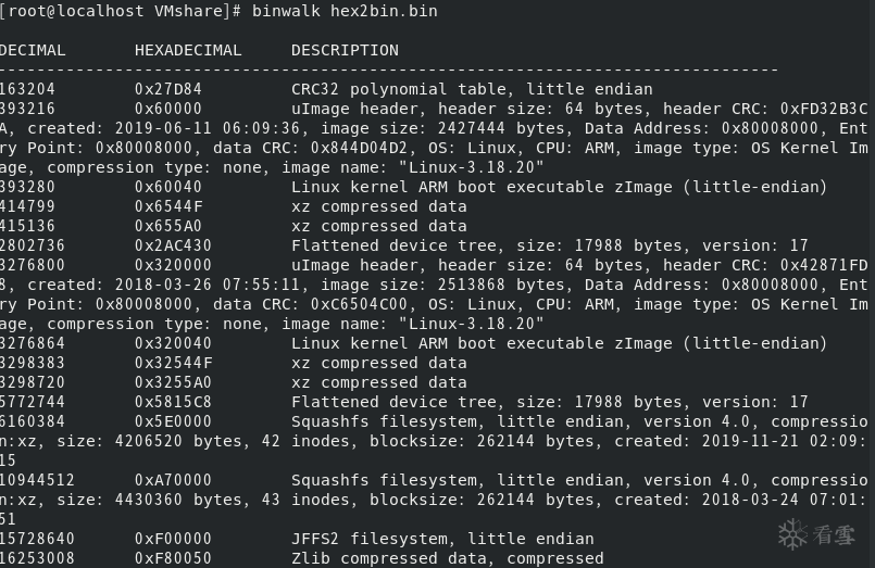

得到的二进制文本使用binwalk分析一下,binwalk hex2bin.bin
得到结果如下:
文件系统分别是squashfs和 jffs2
使用命令 binwalk -Me hex2bin.bin提取分析文件系统

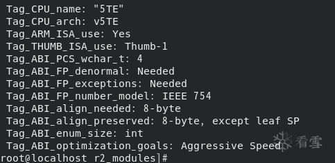

并且使用readelf查看ko模块信息
cpu架构信息为v5TE

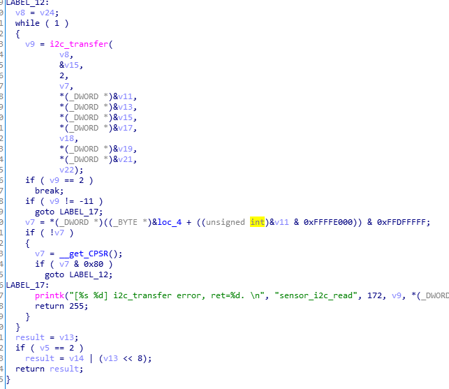

用IDA反编译看了一下 sensor_i2c_read
sensor_i2c_read 函数在while(1)中循环获取数据
使用i2c_transter来获取传感器信息。
