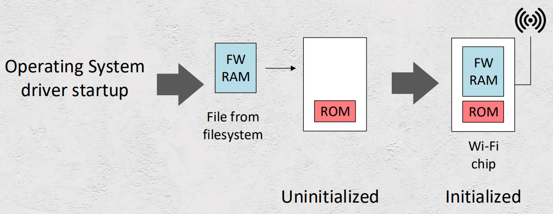

WiFi 芯片通常由制造商的驱动程序初始化,下图为该驱动程序在启动执行程序期间加载固件映像。

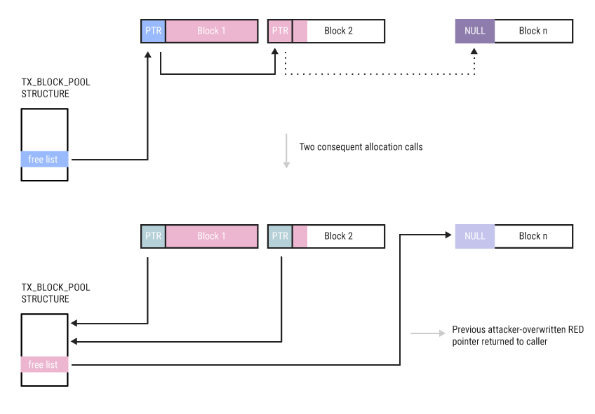

在通常情况下,攻击者可以覆盖指向下一个空闲内存块的指针,并控制分配下一个内存块的位置。
Selianin 解释说,"通过控制下一个块分配的位置,攻击者可以将此块放置到一些关键的运行时结构或指针所在位置,从而实现攻击者的代码执行。"

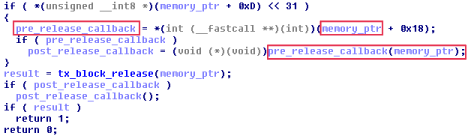

利用 Marvell Avastar SoC 上的漏洞包含内存管理程序逆向工程封装函数。如果下一个块被占用,则此利用方法有效。
这些函数在每个 ThreadX 块的开头使用一个带有特殊指针的元数据头,这些特殊指针在释放块之前被调用。这些信息足以允许在 wireless SoC 上执行代码。
