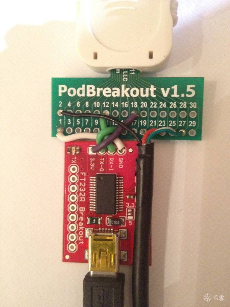

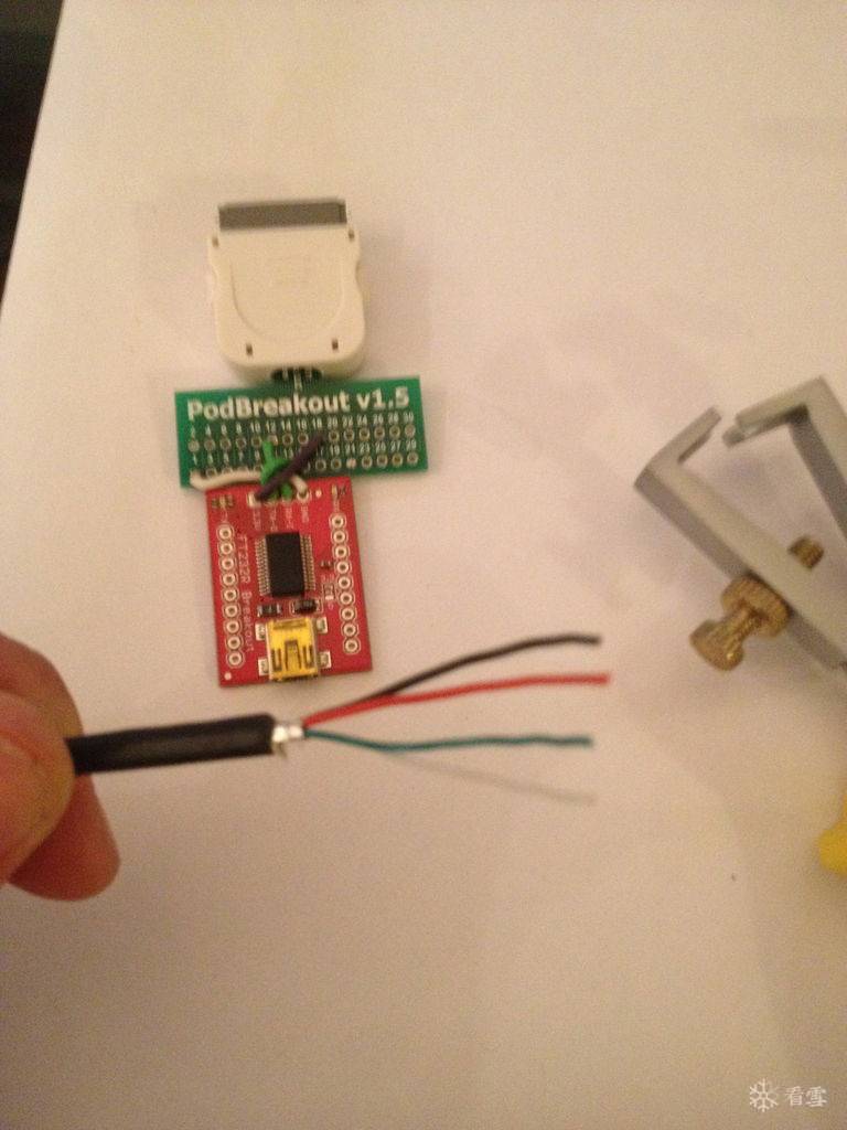

 IOS 调试线 为什么还要在加一条黑色线。
请问大大为什么?这条线是什么作用的,连接哪里的呢?谢谢。

能力值: ( LV9,RANK:140 )
两个usb:一个是串口转usb(小红板);一个是usb直连手机。途中usb红线是电源5伏(正极),黑色是数据接地(负极)。白绿是usb数据+和-。红板黑是电源,白是地,两根绿线是串口rx和tx。调试内核主要是通过串口(红板)与上位机gdb相连。

弄个黑苹果或者弄台mac就行了

已经有Mac电脑了 就是想知道USB 线为什么要两条
现在知道 一条是接手机的 红板的接手机
还有一条是接上位机的,请问一下 这台上位机是什么型号的。谢谢大大。

一条连gdb调试内核,一条和iboot通信使内核进入调试模式。上位机就是你跑gdb的机器。
