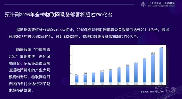

根据统计2025年750亿智能硬件终端,那么有多少在公网上,这的确是超乎想象了。在我们认知里,摄像头、路由器不应该都是隐蔽的,在公网上探测不到。但是根据ZoomEye结果发现,今年暴露的物联网设备就有超过6000万台。这两年基于物联网设备、智能终端的一些安全事件,像导致2016年美国断网的攻击是来自于很多物联网设备,包括上个月我们也刚跟腾讯一起新发现了利用台湾AVTECH摄像头漏洞的蠕虫网络。

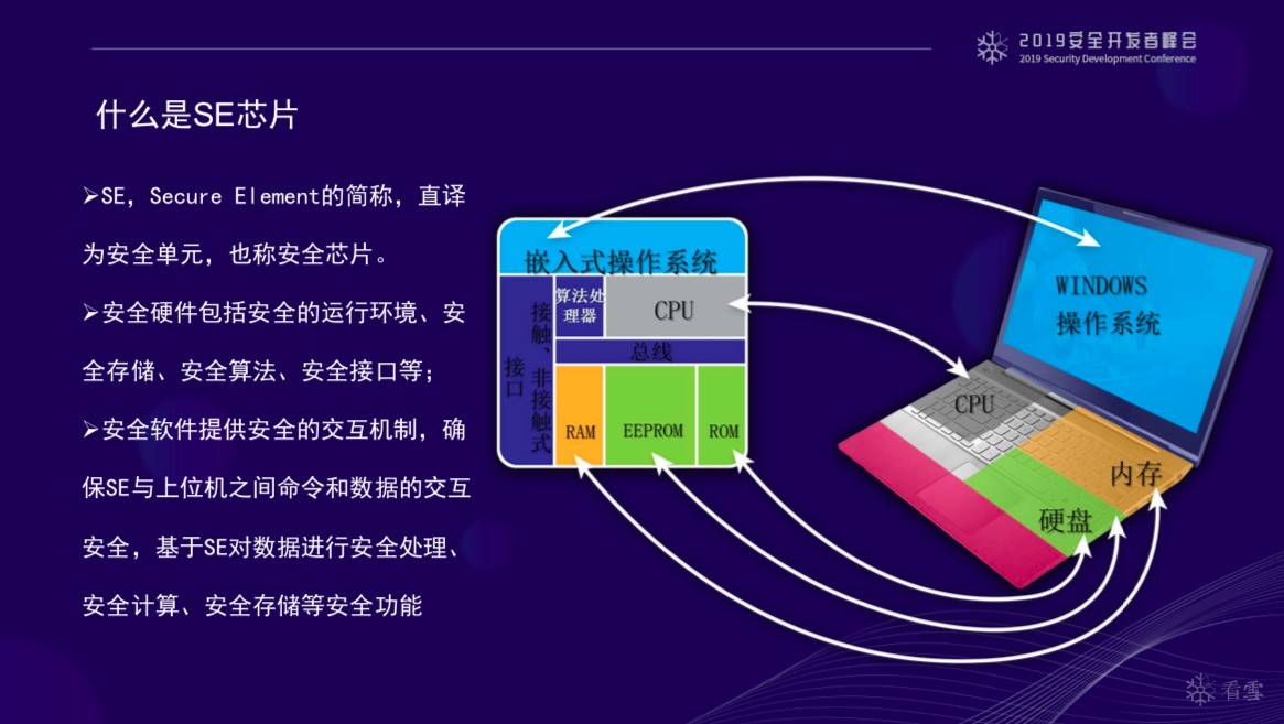

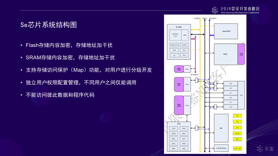

安全元件一般简称SE(Secure Element),包含两部分,一个是硬件部分,一个是软件部分,硬件可以理解成单独的嵌入式电脑,它可能包含一个CPU等等在里面。最核心的,第一,要支持加密算法,比如一种是AES进行加密和解密的,第二就是身份认证,比如椭圆曲线用来非对称性加密。还有一个比较重要的事情,唯一的ID,包括随机数的生成。今天来了很多搞硬件的朋友、搞区块链的朋友,对随机数的重要性非常清楚。

SE芯片本身的应用场景有很多种,其中通信密钥的安全加密存储就非常重要。实际上很多智能IoT设备用的最常见的是MCU,很多设备是基于MCU来存储固件和密钥。做好PCB和芯片层面的安全防护,防止固件被导出分析,防止内存被读取,也是一个办法。类似的PC上比较常见的是TPM,很多电脑上已经有这个芯片了。像TEE芯片更多在手机上应用比较多,TEE不仅是密钥加密存储,还有其他的授信和一部分可执行代码。
