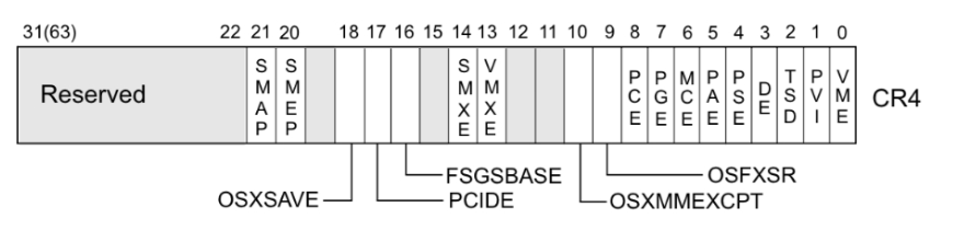

在系统当中有一个CR4寄存器,它的值判断是否开启smep保护的关键,当CR4寄存器的第20位是1的时候,保护开启;是0到时候,保护关闭:
CR4

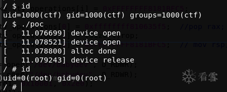

运行:
root
