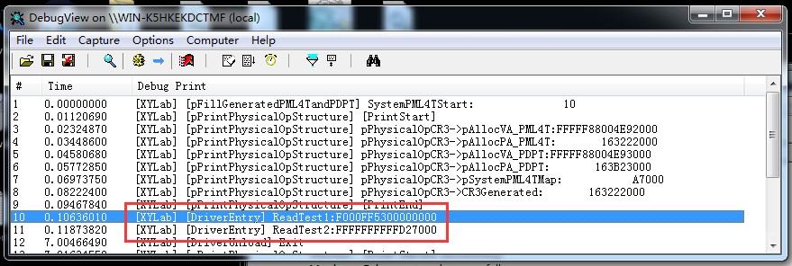

啊,读空指针啊,这不明摆着蓝屏吗?
唉,咋没蓝屏,还读到东西了呢?

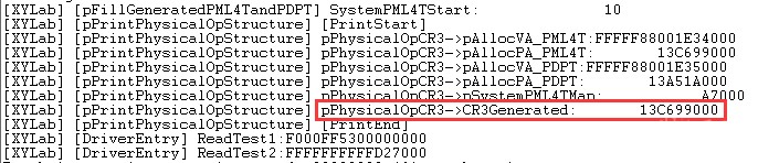

下面我们来windbg看一下
唉,有点东西是吧

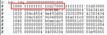

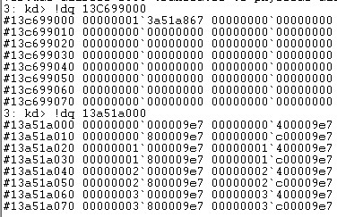

使用windbg简单分析:
这有个cr3,看看是啥东西?
这一堆整整齐齐的都是啥玩意啊?

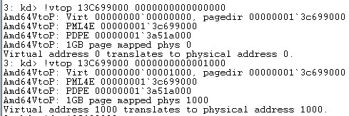

不管了直接!vtop看一看
我相信看到这里,对分页机制比较熟悉的大手子们就应该大概懂实现原理了

这有个cr3,看看是啥东西?
这一堆整整齐齐的都是啥玩意啊?
不管了直接!vtop看一看

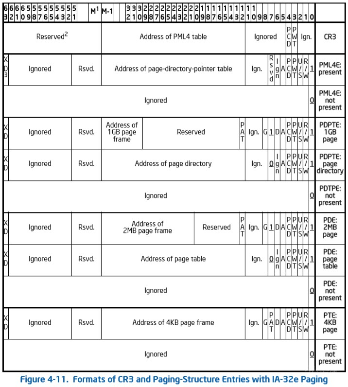

首先需要熟悉分页机制,不懂的查阅intel手册和网上的一些文章进行学习。
下面贴出intel手册中对于分页使用规则的详细说明。
